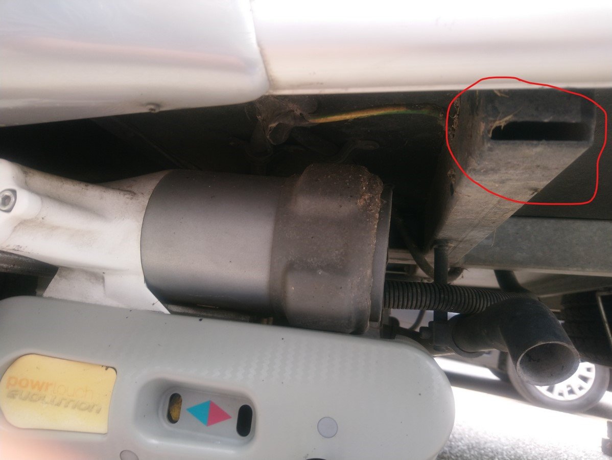

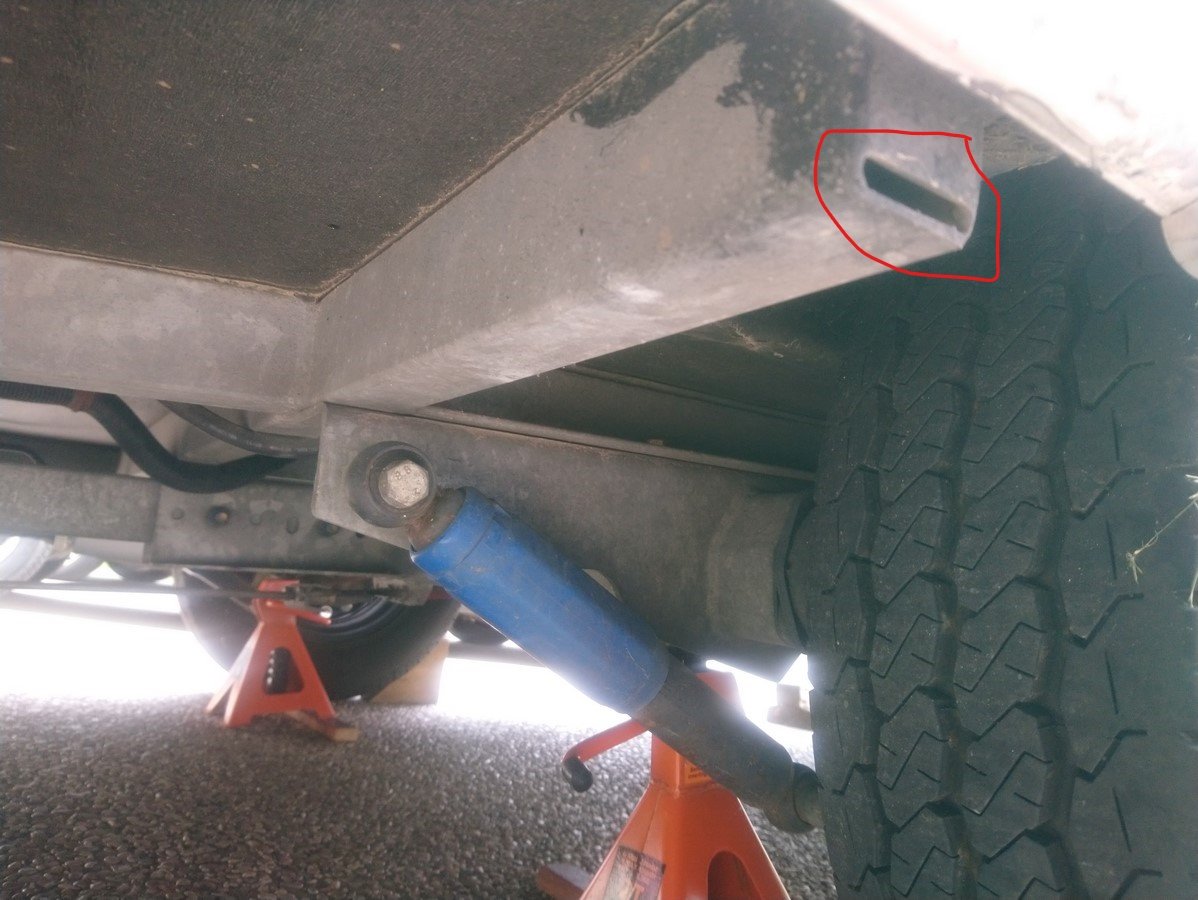

D'après vous, A quoi peuvent servir ce renfort de bâti, entre-ouvert en bout ?
Ce renfort se trouve à l'avant et à l'arrière de la roue.
Pour y glisser un cric spécifique ?

J'ai possédé une auto avec un cric qui se suspendait dans une fente pareille. C'était pratique : la manivelle ne touchait jamais le sol.
Messages : 20748
Re: Question
Châssis galva, pour laisser passer le bain de galva lors de la plongée du châssis dans le bain de zinc en fusion....et éviter les mini explosions qui projettent du zinc alentour !!
Messages : 11966
Re: Question
Ne pas mettre un cric Alain, tu vas tout déformer.
