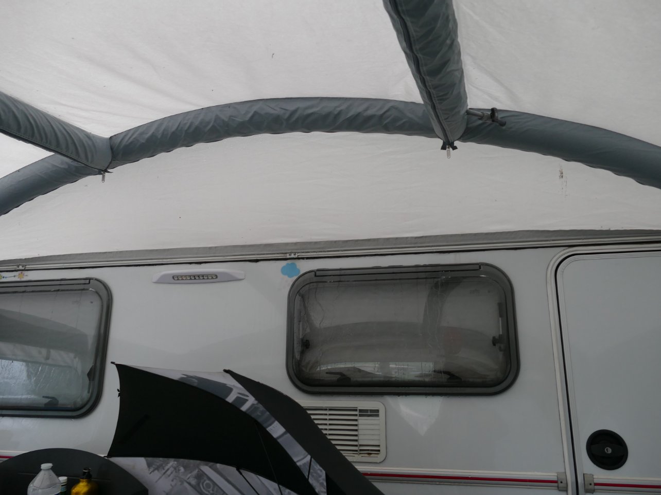

Très content de notre auvent kampa . De bonne fabrication . Plus lourd mais plus solide aussi . Pour le rangement aucune difficulté .

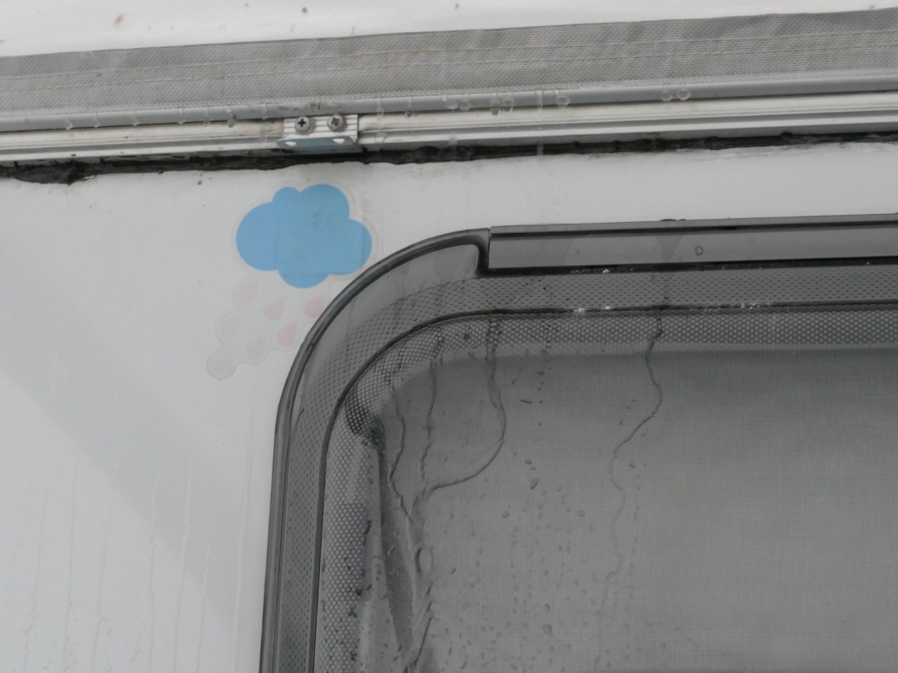

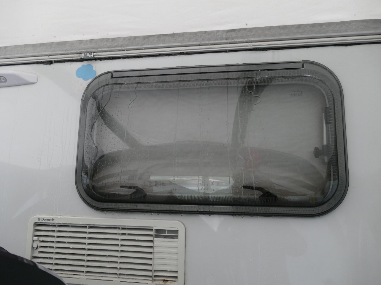

Toujours content du Kampa. Petit souci quand il pleut fort, ça passe par le jonc. Rien à faire pour corriger ce problème (qui n'en est pas vraiment un mais à signaler pour ne pas mettre les chaussures en dessous !!
) d'autant que la rehausse reçoit la pluie. La prochaine fois je ne mets plus le frigo en dessous !!

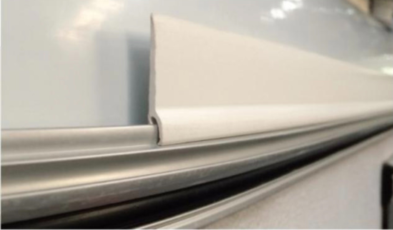

Re: Auvent gonflable
Avez vous mis cette bande que l’on clipse dans la gouttière et qui est censé éviter lors de pluie abondante que l’eau ne coule à l’intérieur contre la façade?

Store ou auvent, en cas de très forte pluie j'en connais beaucoup chez qui l'eau dégouline un peu ou un peu plus, le long de l'
. C'est le cas chez nous, j'ai fait ma petite enquête en discutant avec les proprios de caravanes, Eriba et autres et c'est souvent

Bonjour . Oui j'ai bien cette bande et , il y a une lègère pente . Le jonc étant plus bas que la bande et la pluie tombant sur l'extérieur de la rehausse auvent , on peut rien faire !!
- gouttière&.jpg (45.62 Kio) Vu 14556 fois

Ou alors monter une gouttière inclinée au bas de l’
Le problème vient de la rehausse de l’auvent à cause de la porte de la cara, ça forme un canal d’eau au niveau du jonc.
La solution de la pente est bonne ça évite le trop d’accumulation d’eau c’est un pis-aller

Et bien moi aussi, l'eau dégouline le long de la carabane avec la solette et bien c'est comme ça !
On évite de laisser les chaussures en dessous ou la multiprise
Et puis, ça n'arrive que quant il pleut

J'avais installé la bande clipsable à l'époque où j'avais un auvent en forme de pointe de diamant, ça limitait un peu la casse en drainant l'eau venant du toit de la caravane ; avec le Twinair de Clairval nous n'avons pas encore en 2 ans affronté de très gros orages, mais pas de souci en cas de pluie d'intensité normale : la jupe située entre l'auvent et le jonc forme une sorte de gouttière légèrement en contrebas et guide l'eau jusqu'au sol à l'avant et l'arrière de la caravane ; nous sommes satisfaits de cet auvent qui est très haut et facile à aérer avec la face avant et les côtés modulables et amovibles ; il manque juste 2 haubans côté caravane ; en effet lorsqu'il y a du vent l'avant de l'auvent ne bouge pas grâce aux 2 haubans, mais à l'arrière le jonc a tendance à glisser dans la gouttière et à décentrer légèrement l'auvent par rapport à la caravane.

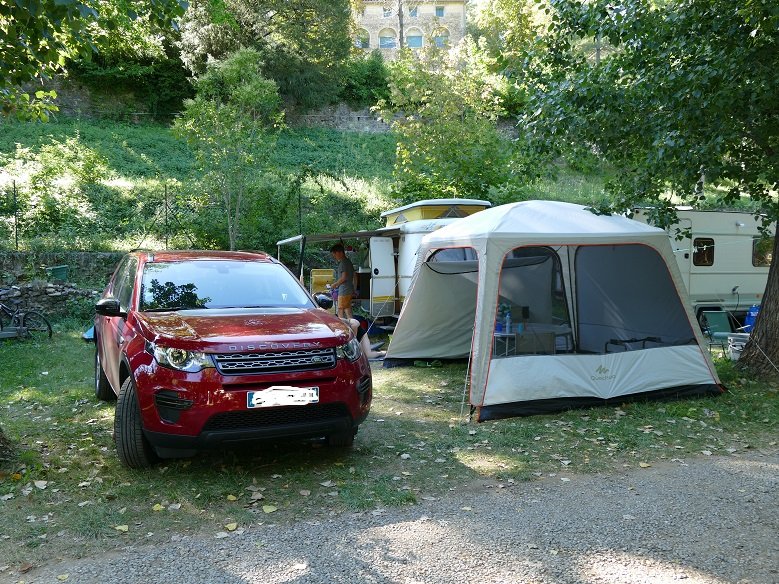

Bonjour et bienvenue . Nous avons tout essayé !! Nous optons pour le gonflable mini 5 jours ça passe. Sinon pour un court séjour l'abri à côté .
- st hippolyte du fort &.jpg (222.98 Kio) Vu 13035 fois
