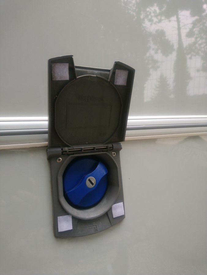

J'ai, sur la Troll de 2012, les trappes d'eau et d'électricité qui s'ouvrent et se ferment à longueur de trajet.
Je penses qu'un jour, elles finiront par se décrocher et iront loin, dans le bas côté de la route.
Petite astuce pour les tenir fermer. Un ensemble de scratch autocollant.
Prise électrique
Prise électrique
DSC_0192 (Copier).JPG (69.46 Kio) Vu 4869 fois
Prise d'eau
Prise d'eau
DSC_0193 (Copier).JPG (50.85 Kio) Vu 4869 fois

Si tu as une visseuse/dévisseuse pour tes béquilles tu aurais pu mettre des vis :sivousme: :sivousme:
Messages : 11966
Re: Trappe eau, électricité.
:hello: Sikaflex 221 marche bien aussi :peace:

J'ai le même soucis avec mes trappes. Merci pour l'idée du scratch autocollant :super:

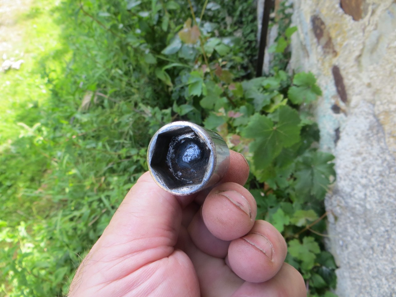

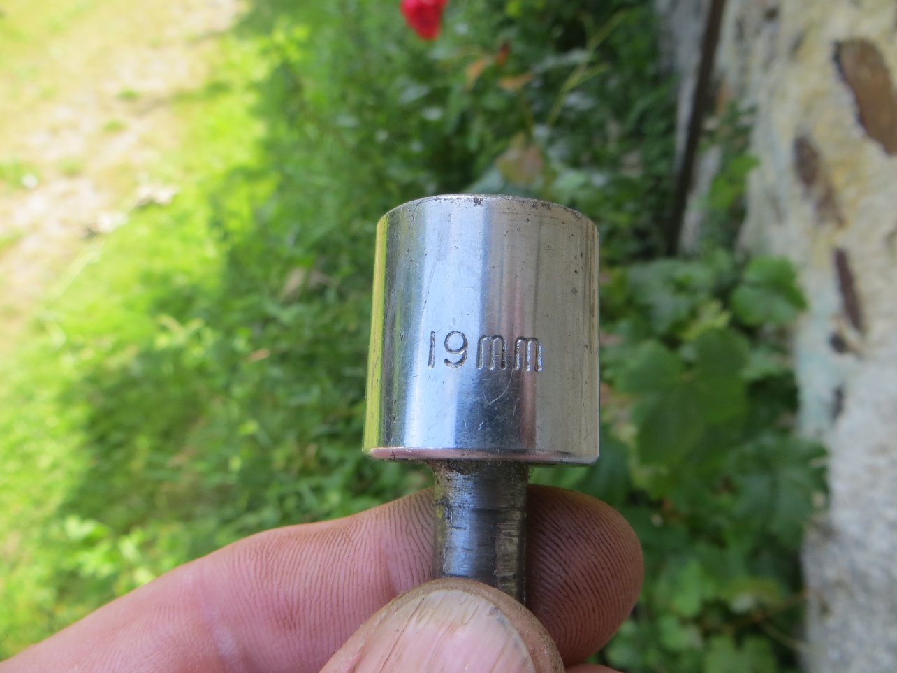

J'ai fait un bidule à base de douille de 19 ou 17 (je ne l'ai pas en tête) avec soudé dedans sa rallonge coupée à mi longueur. ça va pas mal... excuse pour le manque de détails et surtout de photo :inlove: :aille2:
Messages : 20742
La bidouille avec une douille de 19 et une rallonge en 3/8 coupe soudée.

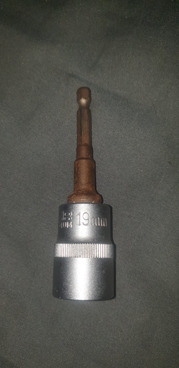

Moi j'ai acheté ça: https://www.leroymerlin.fr/produits/out ... d=68762260
Voila ce que ça donne avec une douille de 19:
