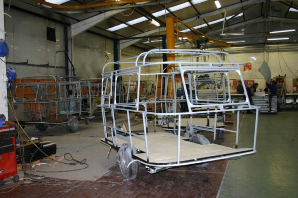

Tenir compte de l'ossature métallique et des éventuels câble électriques qui longent les parois, se servir d'un aimant pour rechercher les tubes.

Comme J-Paul, je m'adresserais à Cernay.
Ossature vue à Cernay

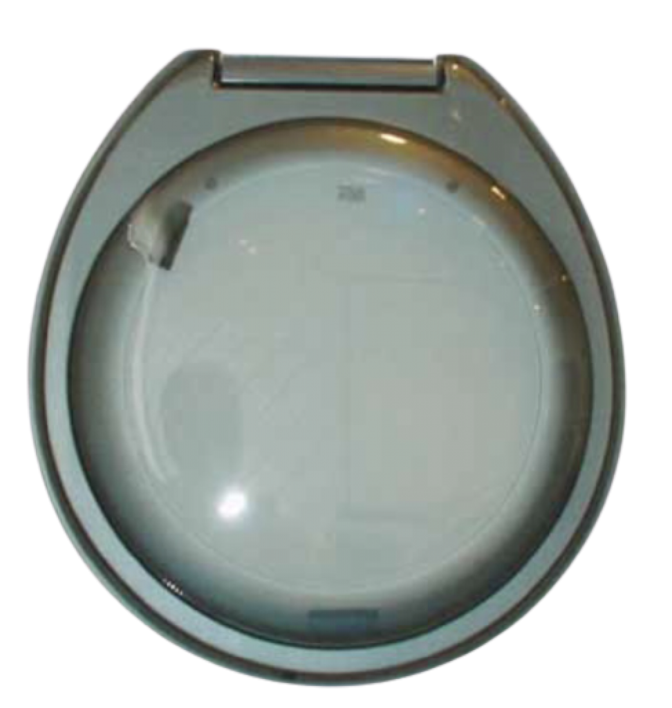

il n'est pas rond mais, :super:
https://eribas.mforos.com/2147187/13120 ... -autonoma/
