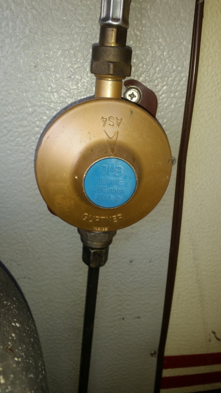

Près de la bouteille il y a ce détendeur:
sur lequel il y a effectivement marqué "butane" , suffit il de le changer pour mettre le propane ? à l'interieur j'ai aussi ce gros bouton dont tu as mis la photo .

Jean17 a écrit : jeu. 2 sept. 2021 15:53 Près de la bouteille il y a ce détendeur:
A voir ce qu'il y d'écrit dessus (250 mbar) c'est un pré-détendeur, donc ne change rien, le détendeur de sécurité met la bonne pression pour propane. Si tu tiens à le changer deux possibilités,
1°) mettre un autre pré-détendeur comme celui que j'ai mis en photo.
2°) Virer tout, le pré-détendeur et le détendeur de sécurité et mettre un détendeur 30 ou 37 mb directement sur la bouteille, comme le comtois a fait. En mettant 30 mb tu pourras utiliser les deux types de gaz.

Désolé d'être un peu lourd :( mais, il me suffit simplement de mettre une bouteille de propane en lieu et place de celle de butane et c'est tout ? tout est prévu d'origine pour le propane ?
Messages : 20725
Re: Conversion butane /propane
D'origine TOUTES les caravanes sont équipées pour le propane.
Les détendeurs à la pression d'utilisation sont vissés sur la bouteille, les pré-détendeurs sont fixés sur la caravane, et obligatoirement il y a un détendeur de sécurité dans ce cas pour ramener la pression à 37 mbar.
