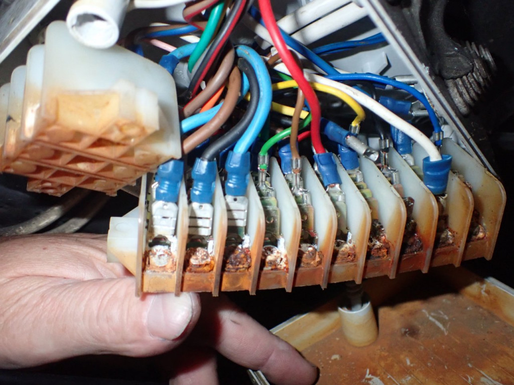

j'aurais besoin de trouver un réparateur entre Nantes et Vannes pour remettre en état l'électricité de ma Puck: boitier électrique sous la caravane à reprendre (voir photo) et installation d'un câble d'alimentation plus long entre ce boitier et la prise de ma voiture. Quelqu'un aurait-il une adresse à me conseiller?

Oui, je l'avais apportée à une entreprise spécialisée dans les remorques à Theix. Mais ils m'ont dit qu'ils n'ont pas pu intervenir car tout était "cramé" dans le boîtier. En fait, il me semble qu'il s'agit plutôt de corrosion. Mais je suis de retour à la case départ. J'espère que toi et ta femme vous portez bien et abordez cet automne qui a un avant-goût d'hiver dans les meilleures conditions possibles! :hello:

Bonsoir, tes fiches femelles sont nickels. Vois avec un concessionnaire Eriba pour avoir un boîtier de branchement neuf et tu rebranches poste pour poste. Et pis c'est tout !!!!

Bien vu, je partage ton avis, c est un travail de patience, faut quand même trouver le nouveau boitier .
Sinon un électricien automobile normalement c'est dans ses cordes un pareil travail, un indépendant j'en ai un prés de chez moi, je le consulte à chaque fois que j'ai un soucis :
soupçon de batterie défectueuse ou pas, défaut de connexion sur la prise d'attelage, une ampoule grillée sur feux stop de la tractrice qui mettait tout mon circuit signalisation : eriba : en vrac etc ...
Il m'a déjà sauvé la mise plusieurs fois surtout le jour du départ :(
Tout l'hiver pour faire ce chantier ce n'est pas insurmontable.

Un électricien automobile est tout a fait capable de mettre cela en conformité, c'est une piste à suivre lorsque l’on est loin d’un concessionnaire. :idea:

Ce genre de dépannage n'intéresse par forcement un professionnel du genre; "une concession moderne", ils sont hélas souvent orientés CC, faut faire du chiffre.
Ton chantier c'est quasiment de la restauration, du vintage ... un amateur éclairé aurait plus le profil adéquat genre" Landeriba" ou "autre bricolo pointu ", il y en a quelques uns dans la nature faut les trouver :ghee:
Ta concession, pose leur des questions avant de la confier, tu peux demander un devis aussi c'est une bonne entrée en matière pour jauger leur sérieux, un devis signe cela engage le professionnel, car le premier t'a dit oui et tu as vu le résultat :(

Voir un électricien automobile, il y en a encore, ou un vieux de la vieille, mécanicien automobile.
Ton souci c'est d'avoir un module ou plusieurs segmentes pour refaire le boitier.
Ça doit se trouver sur la toile, après comme elle dit ma chère et tendre, le fil bleu avec le fil bleu etc etc...
