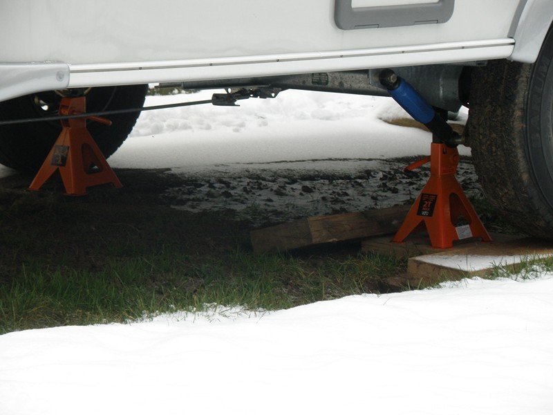

Je préfère sur chandelles, sans démonter les roues car, sur ma Triton les goujons et trous n'avaient pas trop apprécié les démontages, re taraudage nécessaire .....

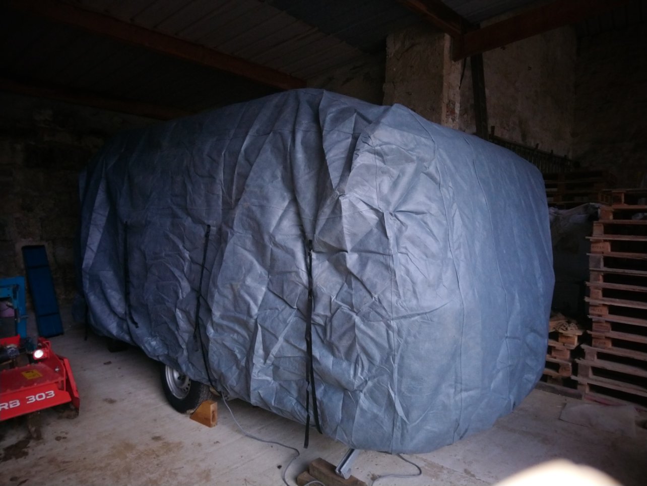

Oui, tu as bon !
Mais attention, certain ont laissé les triangles de toit ouvert ce qui très bien pour l'aération mais il y en a un qui a retrouvé un chat ( curieux) à l'intérieur et qui avait déchiré un triangle et passé par là !
Avant je mettais un drap sur le toit levé et triangles ouvert, maintenant le la bâche entièrement.
Tu as levé l'essieu également ?
P1190343 (Copier).JPG (79.95 Kio) Vu 4837 fois
