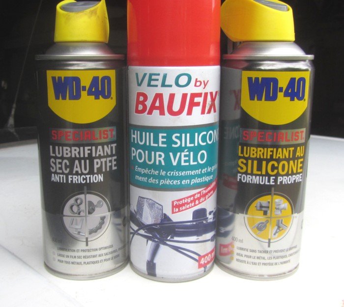

Surtout ni graisse ni huile, (garanties pour coller poussière et gravillons) lubrifiant sec en bombe genre silicone ou PTFE (téflon) de temps en temps chez "l'idole des moins jeunes", marchands vélos, bricolage etc ...
Lubrifiants secs.JPG (81.14 Kio) Vu 3619 fois

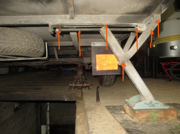

Les points à graisser sont en orange.
Ne pas oublier la partie plate qui frotte sur le longeron pour certaines Carabanes.
Photo empruntée à Landeriba
InkedFrein graisse roulements roues2_LI.jpg (79.09 Kio) Vu 3593 fois
