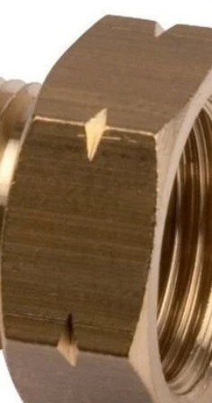

Reste un gros souci maintenant : débloquer la vieille lyre raccordée au détendeur !
Montage d’origine avec mastic rouge… J’ai forcé sans y arriver (en respectant le sens inversé du pas). Juste la vis supérieure de fixation du détendeur qui est sortie en partie… et qui semble tourner maintenant dans le vide.
A part le bon outil clé de 14 et (pour moi) pince multiprise, que faire pour attendrir le collage d’étanchéité ? Chauffer avec un briquet ?
François
Re: Familia 310 bouteille de gaz
Il me semble t'avoir dit plus haut que le filetage était standard, à droite, seul celui de la bouteille de 13 Kg est à gauche. Donc plus tu forces plus tu serres. Je serais que toi je prendrais un chalumeau..........n'oublies pas que tu travailles sur une tuyauterie de gaz !!! : Storm :
Le produit rouge que l'on voit sur les photos, n'est pour moi qu'une preuve après contrôle, prouvant que le raccord n'a pas été dévissé.
Messages : 5144
Normalement sur un écrou pas à gauche tu as une saignée sur les pans de ton écrou.
Enfin dans le temps, maintenant je ne sais pas :?:
Ecrou gaz à gauche M20X150.jpg (17.39 Kio) Vu 5374 fois
Message non lu par François J »
Je prends mes lunettes et la torche pour regarder ça précisément. Et un petit chalumeau en protégeant la coque plastique du fond de coffre. Et vous dis le résultat ;-)
Message non lu par luckyck »
Un sèche-cheveux ou un décapeur thermique réglé au premier cran serait plus sage et moins risqué.
Chambord45 a écrit : sam. 26 mars 2022 17:54 :hello:
Si , si, Claude. La saignée sur l'écrou est toujours d'actualité :super:
:hello: Bonjour les "garçons" et merci je n'avais pas remarqué cette particularité, je viens de vérifier après le détendeur maison EXACT :merci:
