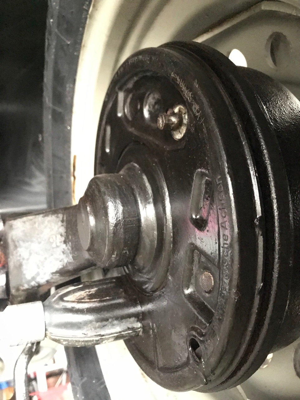

:hello: Je repose ma question au bon endroit :
Sur une Familia 310 de 2012, pas de graisseurs et roulement graissé « à vie » mais différence de roulement entre les 2 roues… j’ai détendu un peu le tirant et les câbles de freins sans beaucoup d’effets… une roue a un point de friction sur un point de la rotation… quand je l’ai rapatriée les moyeux étaient froids (à y réfléchir je n’ai pas testé les 2 😫).
Il y a une vis côté intérieur, à quoi sert elle ?
Je regarde le cabochon tout neuf mais je m’interroge… la caravane a fait 7 ans d’immobilisation puis 1800km A/R en 2ans…
Merci pour vos commentaires.

C'est quoi cette vis ??? : Photo :
Les freins se règlent par les roues dentées derrière les flasques et non par la tension des câbles........... :mrgreen:
Si le réglage est mauvais avec les roues dentées, même sans câble ça frottera toujours dans le tambour. :diable:

Je te fais une photo de cette molette (?) sur la fiasque 😏
François

Voici
François

Ce ne doit pas être un essieu ALKO, mais cette tête de vis doit être le réglage des mâchoires.... logiquement en vissant tu dois bloquer le tambour et en dévissant le libérer, régler à la limite du léchage.
Messages : 11962
Re: Révision frein,
:hello: je pense que par le petit trou en bas à droite tu dois apercevoir la mâchoire des garnitures et de régler en connaissance ;-)

Oui avec une clé de 8 cela semble jouer sur le serrage. Quand j’engage à 75% le frein à main, 2 roues bloquées dans le sens de la marche, mais l’une des roues tourne encore en AR, l’autre enclenche aussitôt le 100% (du coup l’autre est bloquée totalement).
Encore un réglage ?
J’ai retendu la tringle du frein modérément…
François
Messages : 20726
Re: Révision frein,
Logiquement les roues tournent en marche arrière, frein tiré. Sinon tu ne pourrais pas reculer..... la partie coulissante du timon recule, actionne les freins et les mâchoires s’effacent. Dans les anciennes non pourvues de ce dispositif, recul automatique, il fallait descendre de sa voiture et bloquer la tête de lapin pour qu'elle ne puisse reculer et que tu puisses faire une marche arrière. Repartir en marche avant ôtait ce blocage.

Merci pour ton retour.
J’avoue que tes explications techniques sont assez logiques mais elles m’embrouillent le cerveau 😵‍💫
Je comprends le principe sur les nouveaux timons qui relâchent les mâchoires au moment d’une marche arrière (joli progrès / notre Puck !).
Je comprends moins que cela soit identique avec le frein à main 🤔. Dans une pente, la caravane ne doit pas reculer donc que les roues bloquent totalement dès qu’on simule une rotation AR, ne semble normal, non ?
Merci d’éclairer ma lanterne 😏
François
Messages : 20726
Re: Révision frein,
Eh non, justement méfiance dans une pente en marche AR : eriba : dételée..... :(
Le système est dans les tambours, une mâchoire s’efface si elle est entrainée dans le sens opposé à la marche avant, ce qui entraine sa voisine.
Le coulisseau dans le timon est juste là pour tirer sur les câbles de frein en roulant, par inertie. En stationnement, en tirant sur le levier de frein à main on fait la même chose avec les mêmes éléments. Ce n'est pas une voiture avec deux systèmes distincts, ici en roulant ou en stationnement c'est le même dispositif.
Si les freins sont réglés nickel, la course du levier de frein à main à 2 ou 3 crans, si tu fais un essai statique : eriba : dételée, frein à main tiré (2 à 3 crans) tu ne pourras pas bouger la caravane. Maintenant toujours sur le plat avec un aide, en poussant en marche AR la : eriba : tire doucement le levier de frein à main tu verras qu'il lui faut un nombre de crans bien supérieur au stationnement statique, voir même aller en butée et ne pas avoir la capacité de contrer l'effacement des mâchoires, et donc de ne pas stopper la : eriba : .

Grand merci Landeriba !
Je commence à comprendre un peu mieux grâce à toi ! D’où l’utilité des cales fournies (qui se logent à l’avant de la caravane sous le plancher sur 3 platines).
Pour la 2ème partie pratique de ton explication, dois-je comprendre que avec 2 ou 3 crans mis au levier du frein à main doivent suffire à bloquer la caravane vers l’avant ?
Si oui, dois je raccourcir la tige de transmission en cas de non blocage ?
Si je comprends bien également c’est qu’en tournant les roues en AR ou en faisant marche arrière sur le plat, le levier de frein à main engagé de 2/3 crans va monter de plusieurs crans supplémentaires (chez moi, il monte au maximum, du coup un peu costaud à déverrouiller après) ?
Merci.
François
Messages : 20726
Re: Révision frein,
François J a écrit : lun. 4 avr. 2022 10:36
OUI !!!
OUI.
Exact !!
