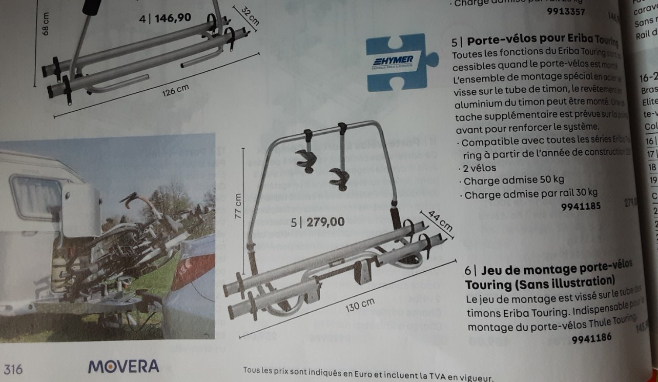

Ce kit tu le trouveras chez Movera via l’Atelier du VdL à Cernay réf :9941186 au prix de 145,90 €
Je te fais une petite : Photo :
Page 316 movera
Page 316 movera

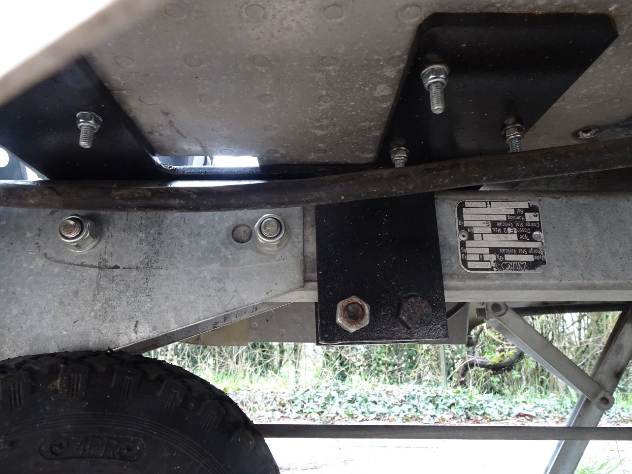

J'en ai fabriqué deux, un pour la Pontos, l'autre pour la Superpuck car le timon n'a pas la même largeur. Pour la Spuck le porte vélo est le modèle de chez Movera spécial Eriba Touring, il fait 77cm de haut et pour la Pontos c'est le Smart qui fait 85cm. Pour les autres cotes elle sont identiques. Pour les supports, je fais des photos demain avec les cotes.... ça :froid: :froid: et il grêle.

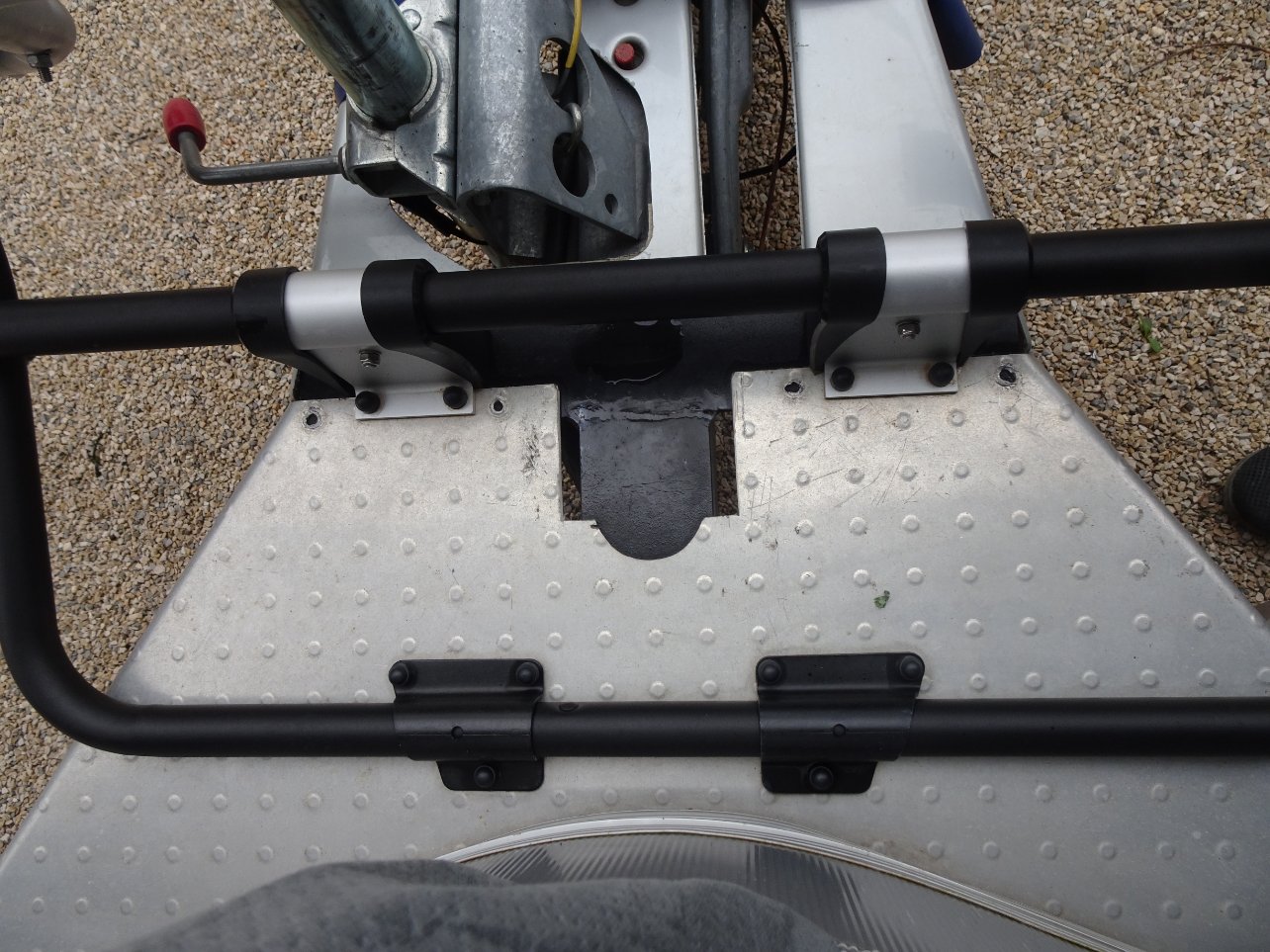

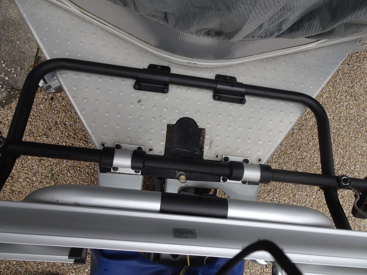

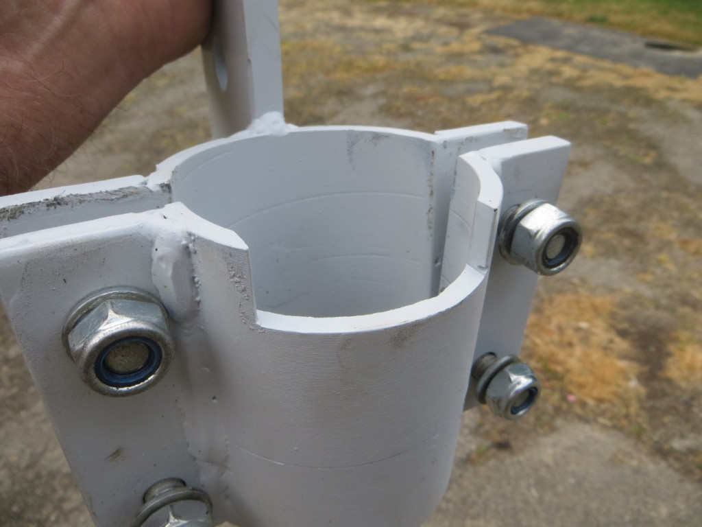

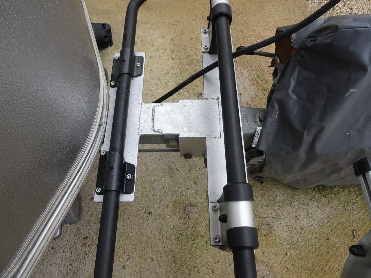

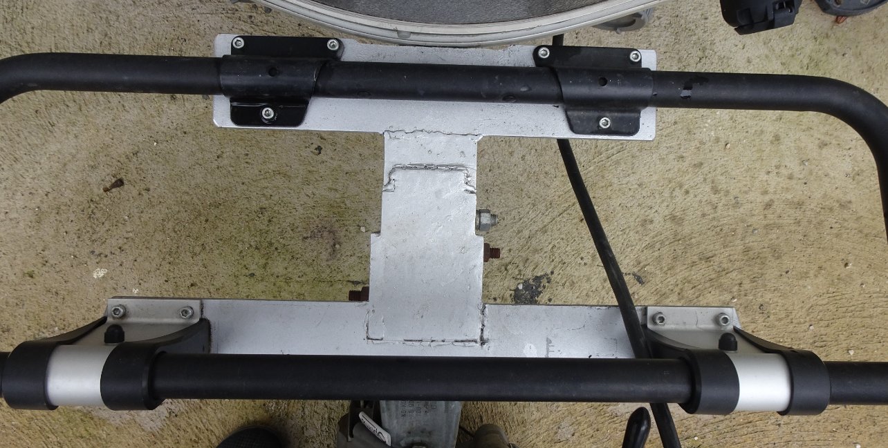

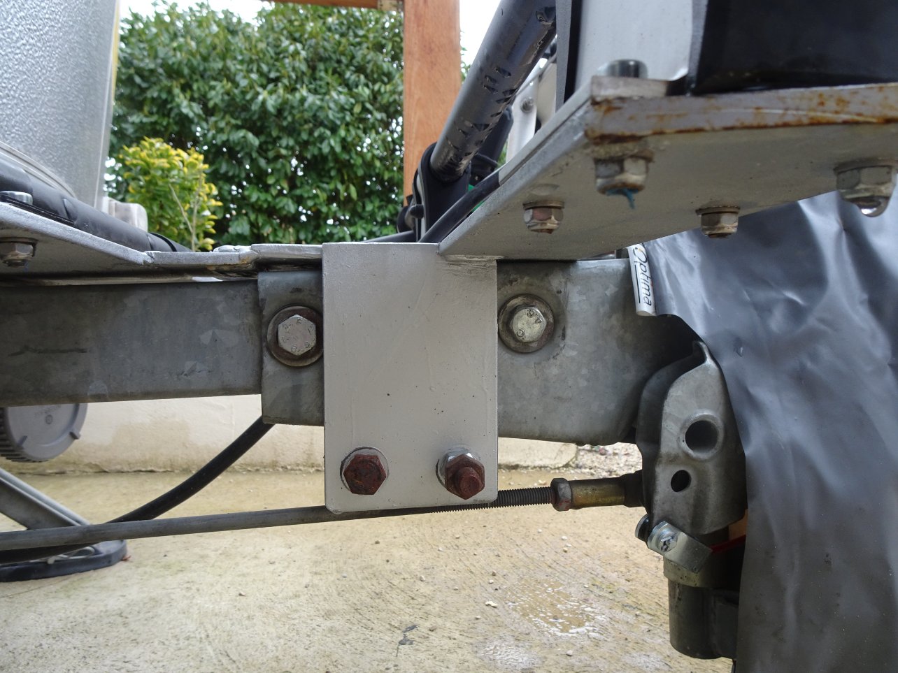

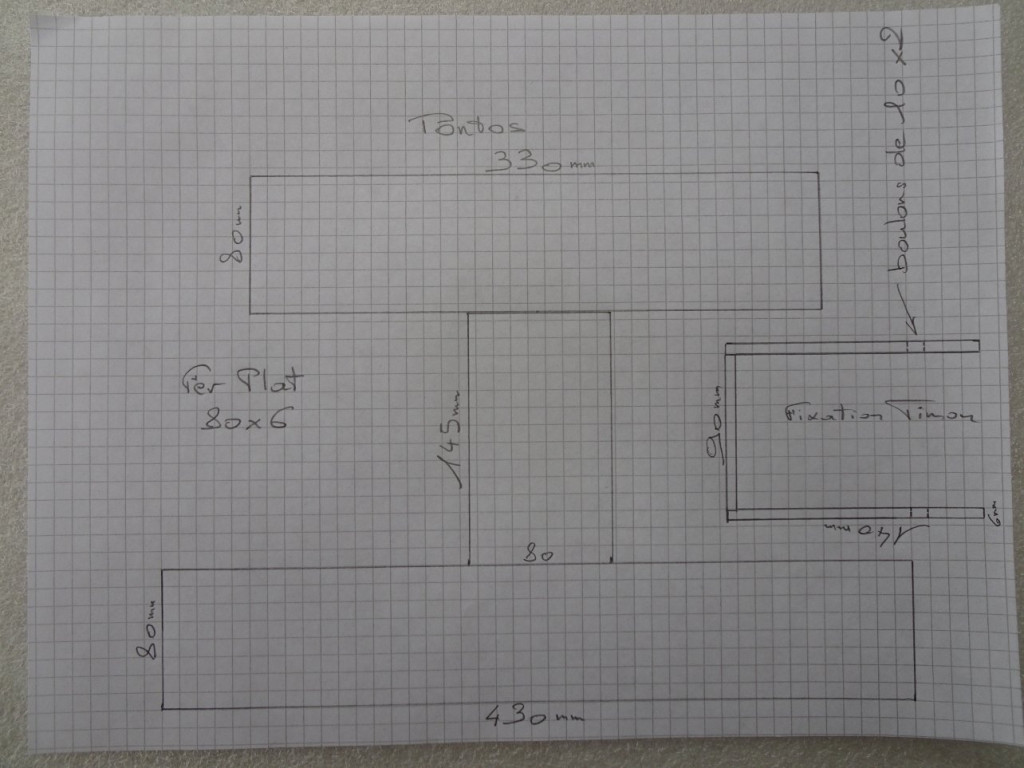

Chose promise chose due.
Le plan du support.
Vues d'ensemble, sur la Superpuck car il n'y a pas de cache comme sur la Pontos.
Avec le cache de la Pontos.
Voilà. Les deux supports,avec les VAE dessus, ont fait chacun environ 4000kms sans aucun problème.
Tout est soudé à l'arc.
Bon travail. ;-) ;-)

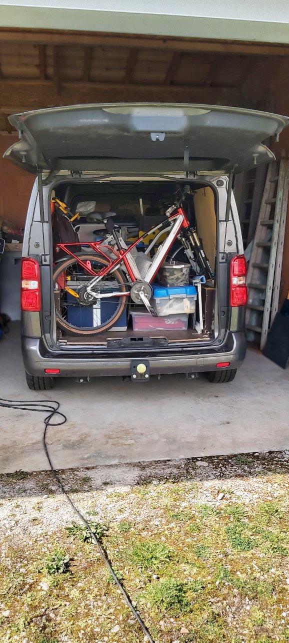

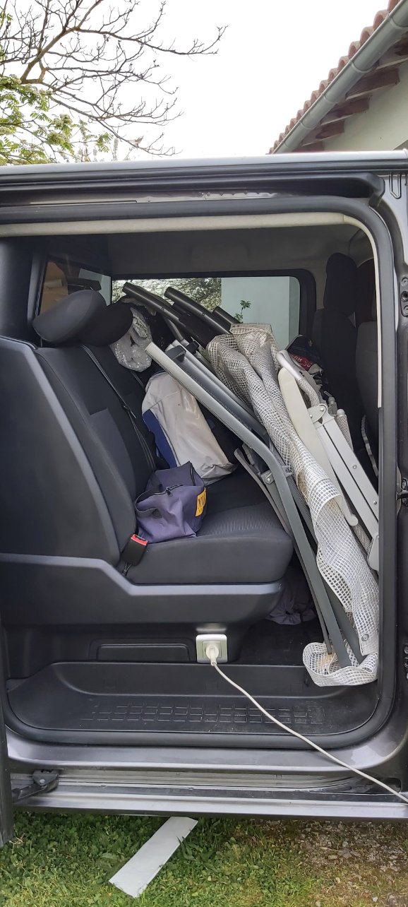

:hello: Porte vélo "maison" pourquoi pas, cependant j'en reviens toujours à la même réflexion : quid du poids total ensuite
( je ne parle pas seulement du poids sur la flèche)
j'ai fait un topo de ce qui nous avons dans l' : eriba : et en options sur la TRITON 418 GT
(roue de secours et son berceau, mover, batterie à décharge lente, sur- matelas, anti lacets,...) la charge utile de 150 kg se réduit vite.
il faut rajouter un peu d'eau pour la route, le fil électrique et le gaz
les vélos à présent nous les louons sur place.
pendant le reste de l'année nous sommes dans une région où on peut pratiquer avec plaisir.

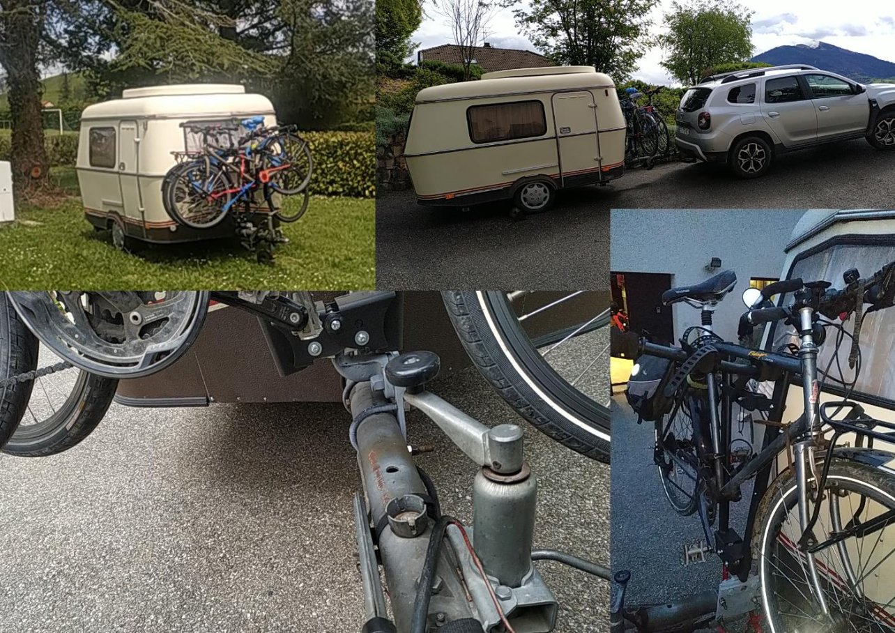

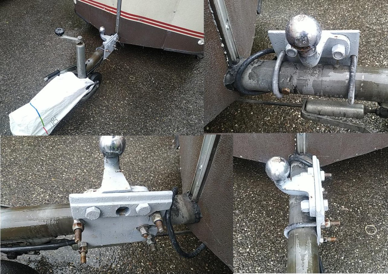

Crino a écrit : sam. 28 nov. 2020 10:41 Salut .
On attend aussi des photos du porte vélo 😮😮😮😉😉😉
Bonjour à vous...
En remerciement au temps pris pour me guider et répondre par Landeriba et Eribabinbin (et autres... ;-) Voici une modeste contribution.
Comme ma Puck 1986 à timon rond n'est pas compatible avec les superbes adaptateurs de Landeriba https://forumeribatouring.com/viewtopic ... 2#p173022 ...
Je me suis inspiré de ce que j'ai pu trouver sur le forum après avoir trouvé un vieux bricoleur de tracteurs et pleins d'autres choses... qui sait souder...
L'adaptateur est basé sur une rotule d'attelage standard et d'un morceau de plaque métallique de chemins de fer (entre rail et traverse), en utilisant 2 tiges filetées de 10mm formé en U...
Note: Afin de disposer de suffisamment d'espace sur le timon (pour vélos, levier roue jockey, et rayon de braquage), j'ai retiré le coffre avant (qui ne contenait qu'une bouteille Camping Gaz rapatrié à l'intérieur.
- L'adaptateur n'est pas parfaitement centré symétriquement mais c'est finalement un avantage car les vélos ne sont rarement vraiment symétriquement équilibrés sur le porte-vélos.
- Comme le timon est rond, l’empêcheur de rotation est un boulon-écrou de 10mm qui vient remplacer celui d'origine fixant l'amortisseur de frein dans le timon...
- Le porte vélos est français et solide Porte-vélos d'attelage suspendu compact MOTTEZ A009P3NM pour 3 vélos https://www.norauto.fr/p/porte-velos-d- ... 6994.html
Une fois monté et chargé, les vélos permettent un braquage du Duster tracteur à fond sans toucher la carrosserie...
Dans le respect de la plaque ERIBA, la charge max de timon est de 70kg, la charge mesurée sur la roue jockey caravane et vélos chargés: 66kg... OUF! Je respecte la consigne de nos conseillers Landeriba et Eribabinbin!
VouliVoilou... il n'y a pas de vrai plan... mais je donne volontiers les côtes principales à la demande en MP.
Espérant pouvoir être utile... Je remercie pour l'aide et les conseils qui m'ont permis d'aboutir
Bien à vous tous.
Marc

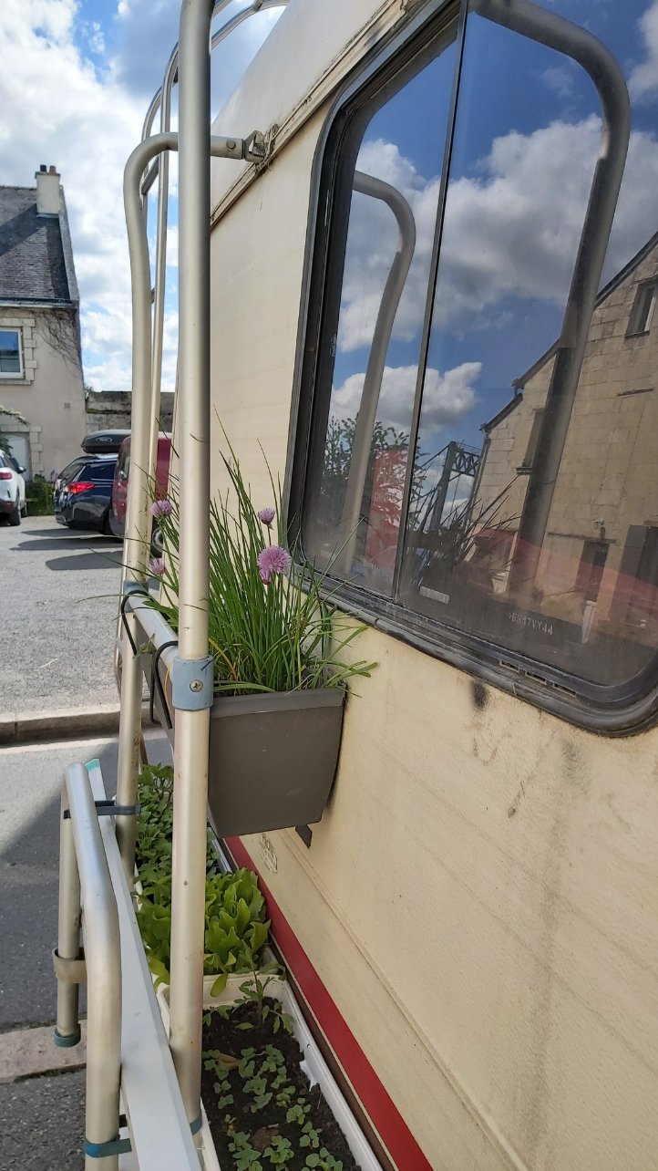

Hier vu sur un CC assez ancien, ce porte vélo est utilisable pour les vélos, mais pas que :ghee:
mais pas que :idea: :ghee:
Pendant que nous identifions le contenu des jardinières, une fenêtre s'est ouverte et un Monsieur m'a demandé:" s'il y avait un problème avec le camping car ? je lui ai répondu: "non pas du tout", puis il est à vous, je l'ai félicité et lui ai demandé la permission de prendre une photo " :flow:

Bonjour, J'ai fabriqué un porte-porte-vélos pour caravane Eriba Puck 120 de 2001 à timon carré à prolongation en forme de "U irrégulier" (3 faces plates mais bords inférieurs des faces latérales en biais).
La répétition du mot "porte" n'est pas une erreur car mon support est fait pour recevoir un porte-vélos de boule d'attelage et n'est pas le porte-vélo en lui-même. Je le nomme aussi "support de porte-vélos" dans le reportage photos ci-dessous.
Poids : support = 14 kg (en alu. ce serait mieux, mais je ne sais pas souder ce métal) ; porte-vélos de marque Worhan (n'est apparemment plus en vente, mais Thule en fait de semblables) = 16 kg ; chaque vélo (VAE) pèse 18 kg. le poids total rajouté sur le timon est donc de 66 kg.
Les mécaniciens de l'industrie dont j'ai sollicité l'avis me disent que cela ne devrait pas poser problème.
Il n'y a effectivement pas de balancement d'avant en arrière vu les jambes de force solidarisant les parties avant et arrière de mon support. Un balancement latéral est perceptible sur chemins non revêtus, lié à la hauteur du centre de gravité avec les vélos, mais il faut adapter sa vitesse (10 à 20 km/h). L'essai sur route à 90 km/h est concluant : ni de vibrations ou oscillations, ni mise en lacet etc.
L'article de Forumeribatouring du 23/10/2020 à 13h37 proposait le même genre de solution, en plus léger (https://forumeribatouring.com/viewtopic ... 70#p180870)
Voici la photo si le lien pose problème :
[url=https://servimg.com/view/19085673/334]Image
Mais j'ai finalement opté pour une autre solution ne concernant pas la caravane que je décris dans un autre article suivant celui-ci que je publie pour information.
Quant à d'autres exemples de porte-vélos situé entre le coffre à gaz et la voiture que j'ai vus sur certains forums, une Eriba Puck peut, contrairement à ce que j'ai pu lire en passant, parfaitement recevoir un porte-vélos sur le timon comme le prouve cet article et d'autres.
Mais si celui-ci ne permet pas de mettre les vélos au-dessus du coffre à gaz, je ne vois pas comment la voiture peut encore braquer sans broyer les vélos et son arrière-train, sauf à supprimer le coffre à gaz (encore faut-il malgré tout que le rayon de braquage reste acceptable...), ce que certains ont fait et ce qui ne me conviendrait pas.
Dans la photo que j'ai vue, la voiture et la Puck avec coffre à gaz étaient alignés...Peut-être que c'est jouable dans les grandes plaines de Russie ou des Etats-Unis où l'on a des rayons de braquage possibles qui conviendraient à des paquebots, s'ils pouvaient se mouvoir hors de l'eau...
Fixation de boule d'attelage sur timon rond : pourquoi pas, mais même en serrant à fond les 2 demi-tubes (le supérieur soudé avec l'axe portant la boule) enserrant le timon et épousant sa forme, je craindrais une rotation accidentelle de l'ensemble avec le temps (on oublie vite de contrôler régulièrement le serrage des boulons...) ; il faudrait donc trouver un système de blocage anti-rotation. A part un point de soudure avant et arrière sur le timon en évitant d'abîmer des éléments en chauffant trop, je ne vois pas d'autre solution dans ce cas.
Boule d'attelage sur axe serré par la bride de roue jockey : éventuellement OK pour porte-vélos et 2 vélos très légers, sinon j'aurais trop peur de voir l'axe glisser dans une bride pas assez serrée ! Et puis un simple axe pour tenir le tout paraît faible, particulièrement s'il est long (haut).
Porte-vélos à l'arrière d'une petite Eriba Puck : je préfère plus de poids sur l'avant à cause du fort risque de décrochage par allègement abusif du poids sur le timon une fois les vélos chargés !

Pierre a écrit : sam. 27 nov. 2021 14:53 Bonjour
Faire une encoche sur la demi bride inférieure pour verrouiller en rotation le support (par sécurité) en se bloquant sur la nervure du support levier de frein.
On ne soude pas sur le timon, et encore moins quand il est galvanisé :nonon:

Merci Landeriba pour le tuyau sur l'anti-rotation de boule d'attelage sur timon rond.

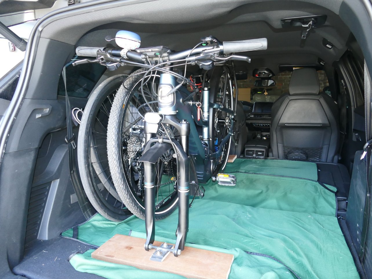

Avec les VAE nous avons renoncés aux portes vélos : Vieux : Depuis ils sont dans le coffre ....

Juste une info svp : pour une Familia 310 avec coffre intègré et timon carré, pare pierres, jupe pvc, un boule pour porte vélo, ça se positionne où ? Niveau pare pierres (j’ai l’impression, donc quelle transformation ?) ou niveau jupe ?
Merci.
En fait je viens de trouver une des solutions sur le post de melocactus : viewtopic.php?f=31&t=213&start=500
Et cette pièce ? Du sur mesure ? C’est celle de Landeriba 🤔?

La plaque support de boule pour porte vélo de flèche, dite modèle Landeriba, c'est un modèle de montage très usité chez les éribistes, regarde bien les photos de binbin très explicites, ce montage ne nécessite aucune modification, ni perçage, il s appuie sur l'existant, c'est à dire les points de fixation du support de la roue jockey, difficile de faire plus simple.
Perso après dix ans de porte vélos extérieurs j'ai choisi de changer de tractrice pour avoir les 2 VAE à l'intérieur.
Un Peugeot Expert cabine 5 places + soute séparée."Ma nouvelle formule".180cv blueHDI eat6 .
Mon nouvel équipement, j'en rêvais je l'ai fait je suis :happy1:
Pour être complet @Vieux lion et son 5008 m'a inspiré .
Depuis cette acquisition je passe beaucoup de temps à tester la formule de chargement idéale j'ai déjà fait plusieurs organisations différentes :idea:
ouf, je pense enfin avoir trouvé. nous sommes que deux personnes donc je dispose d'un grand volume .
Autre chose, j'ai beaucoup appris en lisant les diverses expériences des caravaniers.
Exemple : charger le plus de matériel possible dans la tractrice, pour eux la caravane n'est pas une remorque, d'ailleurs le poids utile n'est souvent pas très élevé, sur les "Familia" du moins, en permanence dans : eriba : j ai un mover avec la batterie c'est 35 kg mini, la télé; le décodeur, la parabole et son pied, la Twiny, la vaisselle qui reste en permanence, les provisions, le plein du frigo, le mini radiateur bain d huile, le Porta Poti, les fringues, les plaques à induction la literie, mine de rien cela fait du poids :ghee:
Donc tous le matériel extérieur de camping c'est dévolu à la tractrice et on ne se prive pas :mrgreen:
Jfl :happy1:

Bjr J-François, rendons à DEBLEC son idée je ne suis pas le modèle binbin, j'ai copié et modifié ;-) , merci à lui :merci:

Un peu hors sujet mais j'aimerai savoir à quoi sert la prise que l'on voit sur la photo ci dessous.
Désolé pour ma curiosité.
Re: Les porte-vélos
Bonne question ❓ j'ai installé le 220 v dans ma soute, ce que l'on voit sur la photo, c'est mon entrée du 220 v, ensuite j'ai un câble planqué qui fait le tour de la soute, j'y dispose de deux prises.
Une pour un éclairage à Led, l'autre pour une multitude d'usages. Le 12 v c'est pratique, mais mon outillage est principalement en 220 v, ainsi je suis paré pour faire face à toute éventualité ;-)
Je prends l'électricité partout où je vais, donc j’amortis la dépense.
La veille du départ je charge tout mon équipement dont un 2ème frigo à compression.
Ainsi il est bien froid pour le voyage et pour le retour même organisation.
C'est ma vision de mon organisation, chacun son truc .
Jfl :happy1:
