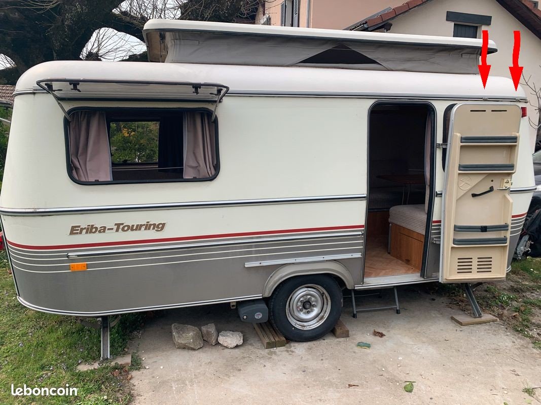

Bonsoir, je viens de trouver celle ci.
Qu’en pensez vous ?
Merci d’avance pour vos avis.
Bonne soirée.
Cordialement.
Voici une annonce intéressante que je viens de trouver sur Leboncoin : https://www.leboncoin.fr/caravaning/2137591794.htm
Messages : 20732
Re: Recherche ERIBA
Ça a l'air pas mal. Vérifier la ceinture basse de l'ossature principalement à l'AV et au niveau porte, ainsi que le plancher aux mêmes endroits.
Contrôler que tout fonctionne frigo au gaz et 240 v, plaque cuisson, pompe à eau, évier et coin toilette. (souvent transformé en rangement sur la Troll M).
Les lumières dedans et de signalisation, dépend aussi de la prise voiture.
Vérifier le poids total en charge dans les 900 Kg à cette époque.
Faire fonctionner le mover car on le voit sur les photos.

Elle a deux pontets à droite, pourquoi ?

Elle a l'air bien, même si elle est sur-sur cotée. Vérifier si le pneu de secours est récent, se faire préciser si la belle était stockée dehors comme chambre d'amis ?
Je ne sais pas si dans les années 90 il y avait une moustiquaire qui faisait le tour ou pas comme sur les anciennes des années 2000. Elle est en vente depuis presque 2 mois, elle n'est pas partie et le vendeur a d'autres achats en cours, peut-être un changement de vie, déménagement... La négociation est possible à mon avis. Papy sourire un membre du forum pourrait en dire plus, il me semble qu'il possède un modèle de cette année là. :super:
Messages : 20732
Re: Recherche ERIBA
Oui à cette date la moustiquaire faisait tout le tour du champignon, tenu en haut par du Velcro et tendu en bas par du plomb dans la couture de l'ourlet.

:hello: Nous avons possédé une Troll M, c'est le modèle présenté, de 1986. Les meubles et l'agencement sont identiques. Jamais eu le moindre souci avec. Voir pour baisser le prix de minimum 500. ;-)

eribabinbin a écrit : mer. 11 mai 2022 07:22 :hello: bonjour.
Bonjour, que sont des pontets? Je suis néophyte.

manu38 a écrit : mer. 11 mai 2022 13:51
Manu 38
: eriba :
Pour installer un auvent.
Généralement un à chaque bout, et un autre au centre, pour accrocher les tubes de l'armature. Peuvent se déplacer car vissés dans le tube supérieur de la structure.
