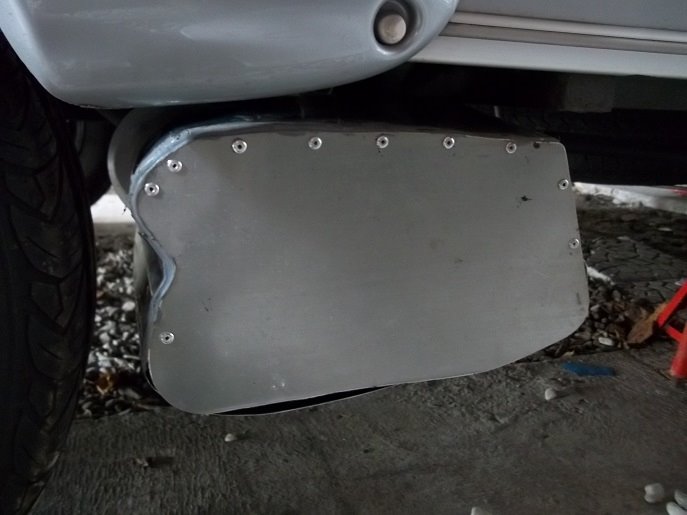

Bonnes questions !!!! Mis à part le réglage pneus ,galets 19 mm pour moi , je vois pas comment graisser non plus sinon une graisse en bombe au tpfe devrait faire l'affaire . Et pour éviter les projections en roulant , possibilité de faire des carters ...Cdlt

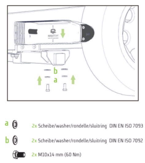

Pour avoir regardé de près le mover, je ne vois pas comment faire le moindre graissage sans retirer le bloc moteur de son support.
Le carter plastique ne peut se retirer que si le mover est désolidarisé de son support. Pour refaire le montage il faut une clef dynamométrique si l’on en croit la doc.
