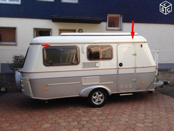

Messages : 20760
Re: Crochets de retenu du toit cassés
Les crochets standards vont devant comme derrière.

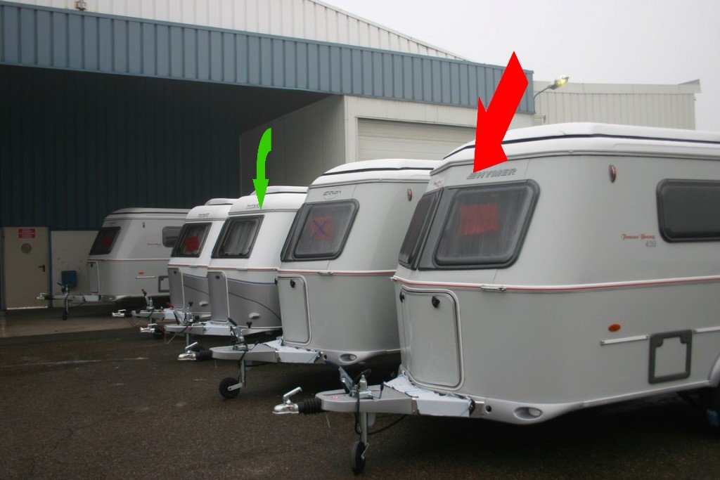

Les réglables vont devant pour les ceusses qui ont des : eriba : FEY (For Ever Young) avec un toit plus plat et un champignon semi encastré avec une pointe vers l'avant qui avait tendance à se soulever en roulant.
Se reconnait à la hauteur entre la ceinture haute et le haut des fenêtres..
FEY et standard.jpg (89.57 Kio) Vu 14633 fois

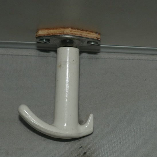

mythos a écrit : dim. 14 oct. 2018 22:35 Voilà enfin les photos des crochets en métal (crochet de vieux capots de tracteur).
J'ai mis une "sécurité" pour ne pas renouveler la malheureuse expérience de cet été !

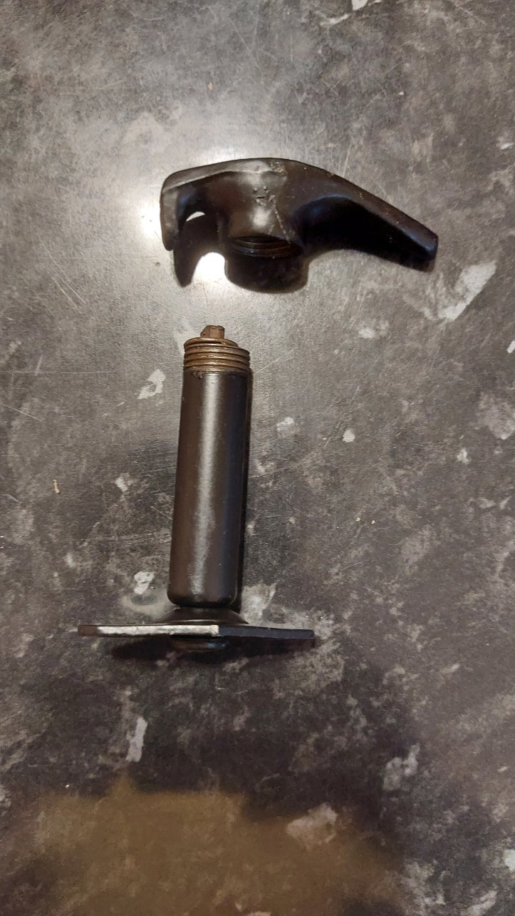

Nouvelle "victime" des crochets de retenu de toit :rougefaché:
En arrivant à la maison après 370 kms, Surprise :/ l'avant du toit est relevé, 2 crochets cassés.
J'ai regardé les posts et ai vu que certains (Tokata et Mythos) avaient sécurisé la fermeture du toit en vissant un U dans la ceinture haute en aluminium qui permet de passer une sangle ou manille reliée à la poignée fixée au toit.
N'étant pas "bricoleur" que pensez vous de cette solution ?
- y a t il un risque d'arrachement de la ceinture alu ?
- Quelles vis utiliser, diamètre, longueur, ......?
- Précautions pour percer ?
D'avance Merci :super: :amen: :hello:

Dès mon arrivée à la maison, j'ai contacté le concessionnaire Eriba Nantais qui n'a pas ce produit en stock et il faut 3 semaines de délais et m'a dirigé vers internet.
Etant pressé, nouveau départ envisagé fin de semaine prochaine, j'ai passé commande de 4 crochets (2 de rechange au cas ou) chez Caravane loisir.
Personne très sympa au téléphone, livraison prévue milieu de semaine. 60 euros le crochet et 12 euros de port. J'espère ne pas les changer tous les ans :nonon:
Très bonne soirée :hello:

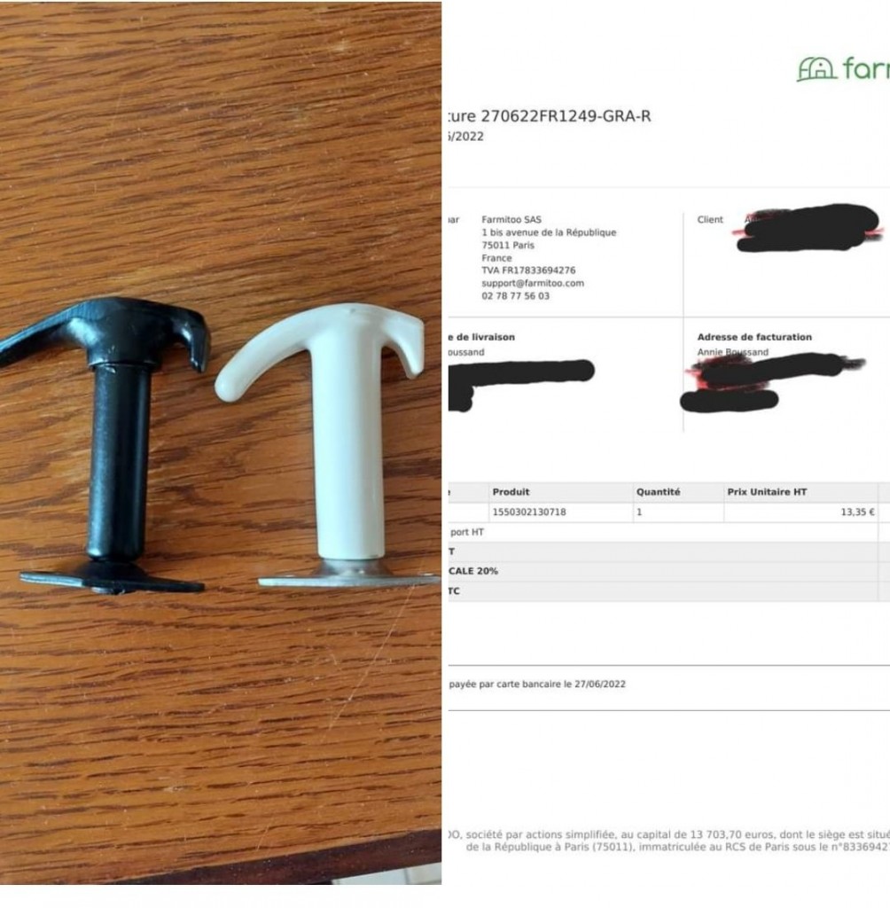

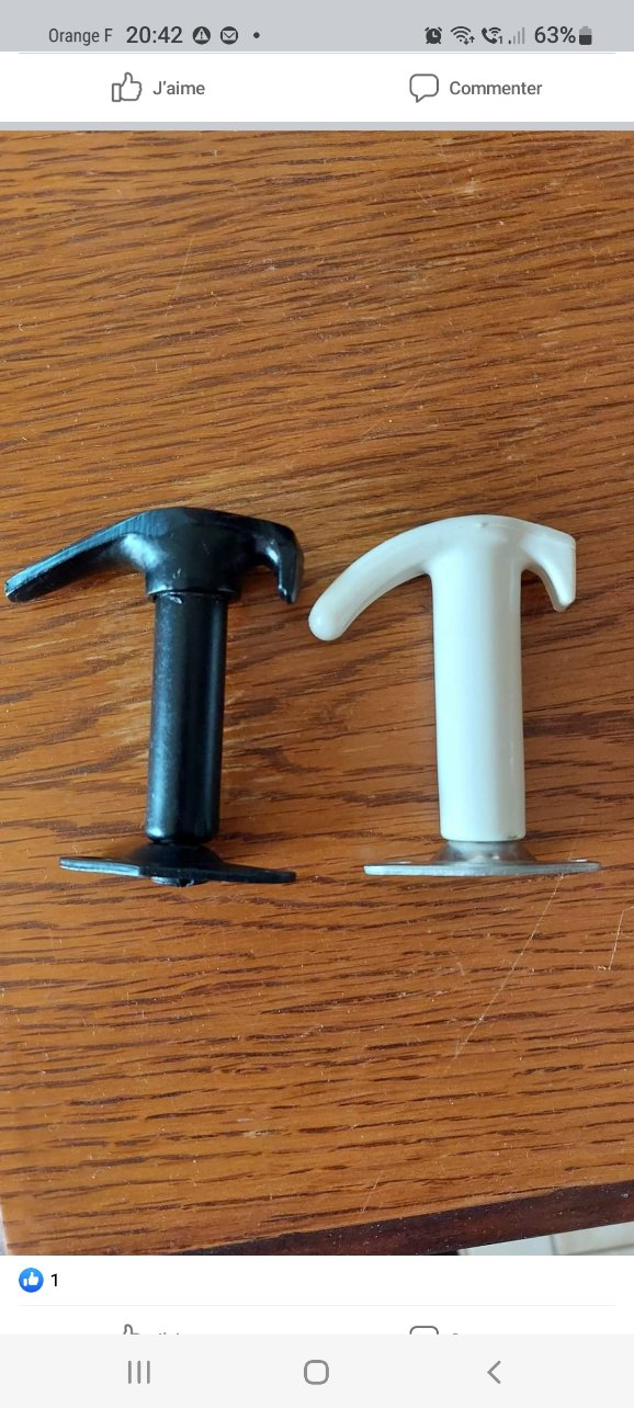

Pour les crochets de toit, on en a explosé un (arrière) ce printemps.
J'en ai trouvé 2 à Cernay pour 60 euros livraison comprise.
MAIS j'ai trouvé ça aussi. ET ça correspond en tous points...et INCASSABLE.
Noir en acier
Blanc original.

:o désolée j'en ai oublié un morceau, voilà....
Annie et Gerard duster et 430
Messages : 20760
Je vous mets le lien en direct ce sera plus simple..... :ange:
https://www.farmitoo.com/fr/pieces-meca ... urs-p28175

: eriba : et c'est du costaud....en plus le crochet se devisse.

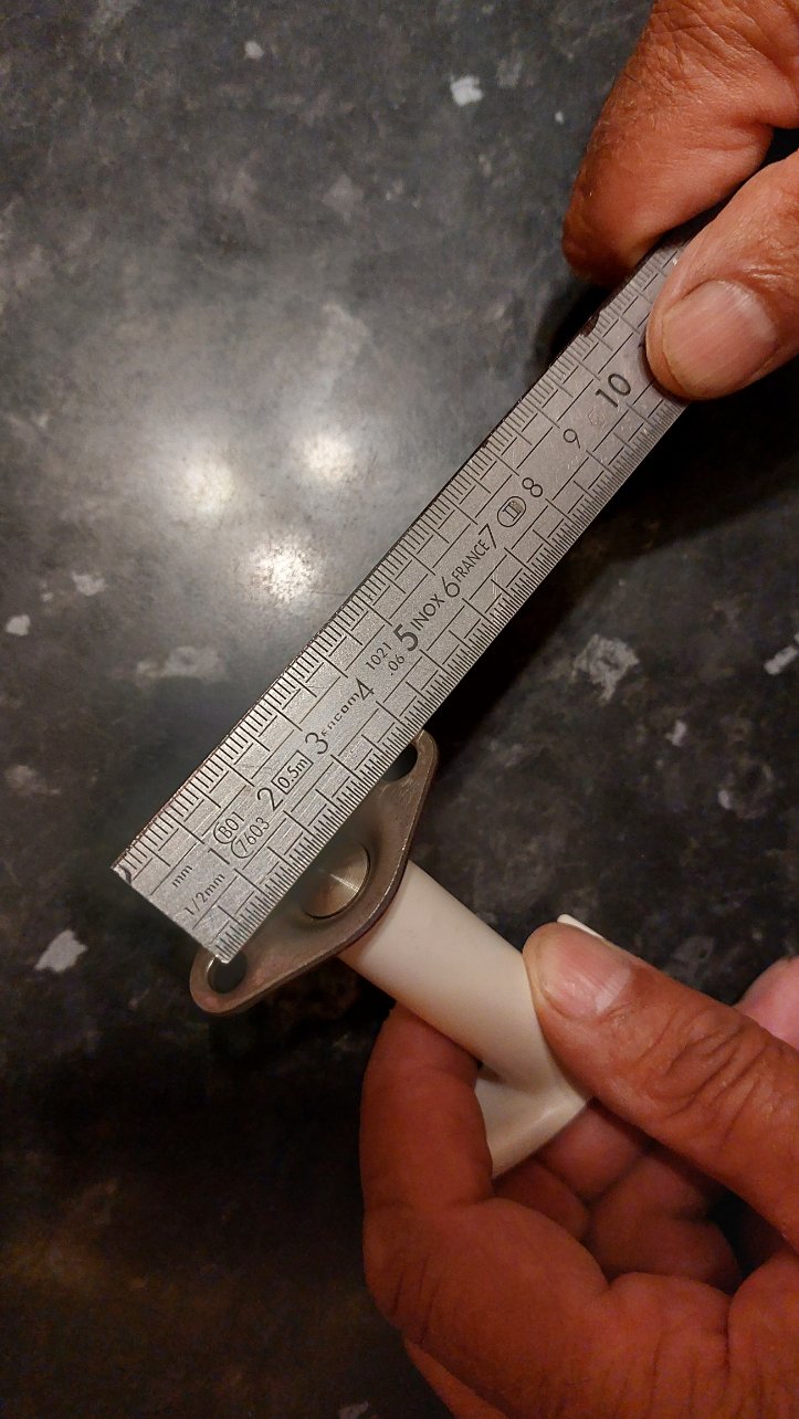

Peux tu nous donner d'avantage de renseignements STP
Crochet en Acier ? Bakélite? autre ,
Entraxe de fixation identique ?
Le prix est :super:
:merci: , Benjamin

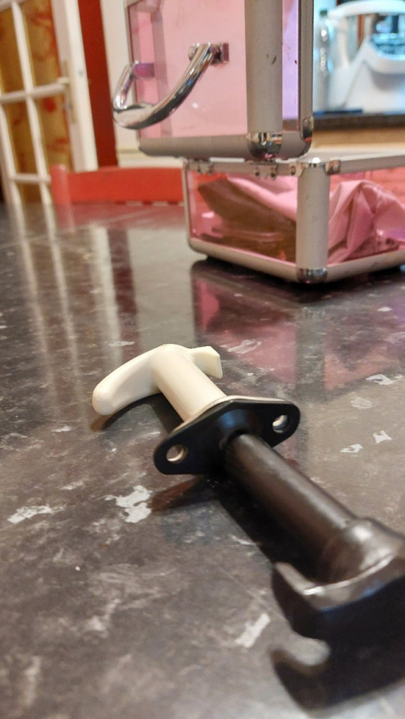

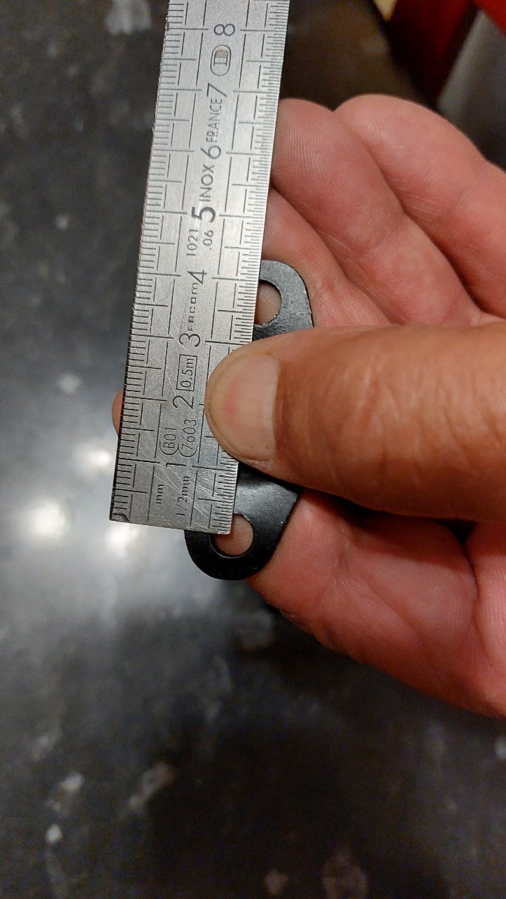

: eriba : crochet identiques en tous points.
Il est en acier. Photos jointes
Messages : 11971
Merci infiniment.
J'en ai un d'avance je vais vérifier les cotes
Bonne soirée, Benjamin .

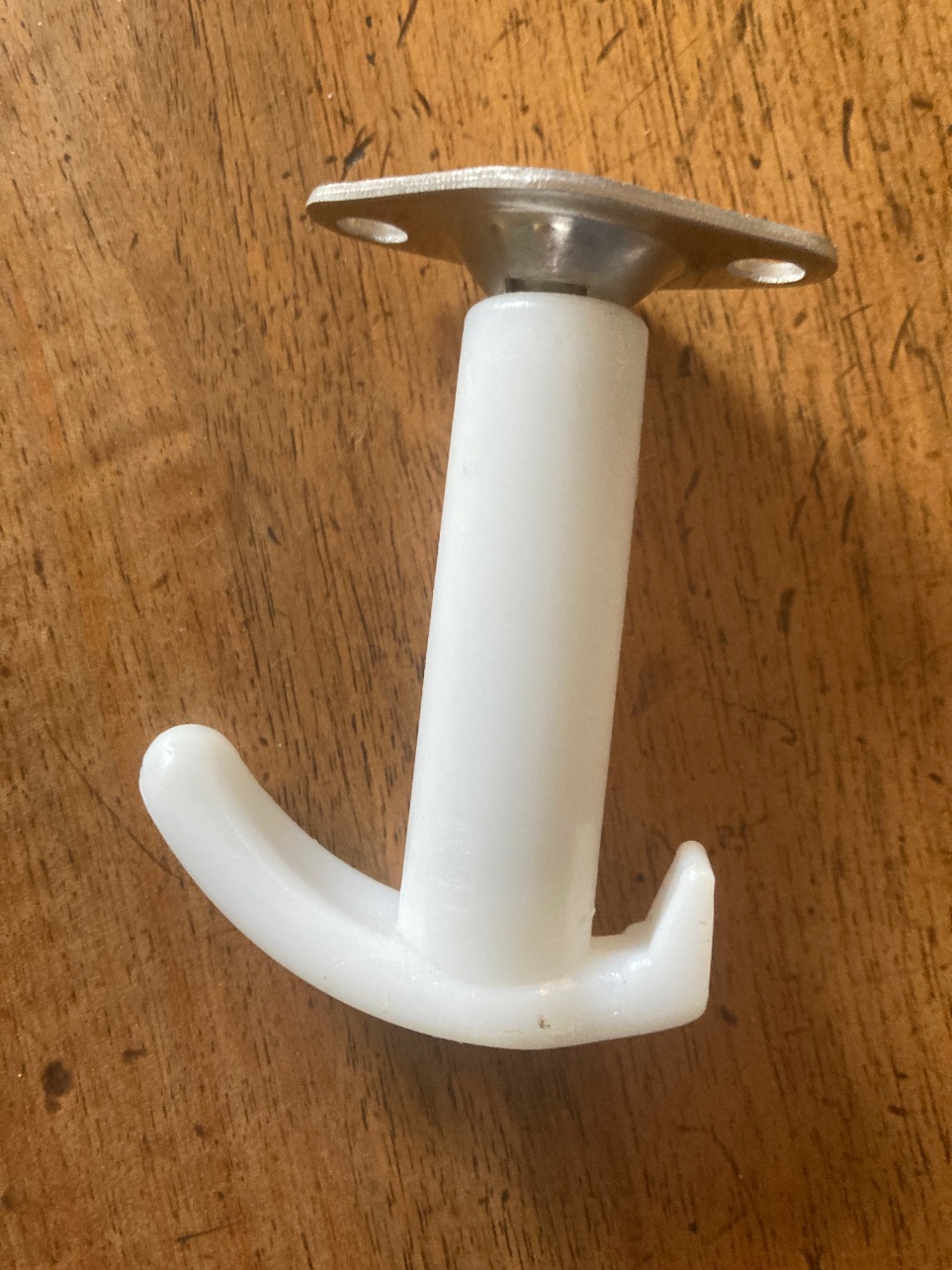

: eriba : j'en ai commande 2 à cernay en juillet 2022
Mais j'avais trouvé un site qui en vendait sous l'appellation attache capot.
J'ai commandé une pièce pour voir. Nickel chrome IDENTIQUE à ceux d'origine. Il est noir en acier et la tige DÉVISSABLE INCASSABLE.
Malheureusement j'ai voulu en recommander j'ai tardé et ils ne les ont plus.

Non JP, font 90mm. Il faut 65mm. La ref était 30718. Ils n'ont plus.

J'ai peut être fait une erreur qui a occasionné la casse de mon crochet....il était très dur à poser
ma caravane étant au garage, j'ai pensé intelligent de laisser le toit relevé. est-ce qu'il ne se serait pas légèrement déformé?....
quel est l'avis des connaisseurs ?

Mon : eriba : est de 1998 mes crochets de toit font 75 mm attention il en existe aussi en 90 mm ces derniers apparaissent de suite dans la recherche.
Pour les 75 mm les références indiquées plus haut ont déjà changé, vaut mieux préciser
La taille voulue dans la fonction recherche du site
Je m'apprête à leur en commander deux par sécurité.
Les plastiques deviennent logiquement cassant à la longue.

Les Comtois a écrit : ven. 3 mars 2023 13:37 Non JP, font 90mm. Il faut 65mm. La ref était 30718. Ils n'ont plus.
Oui c'est ça 65mm
La réf est sur ma photo.

franed51 a écrit : ven. 3 mars 2023 14:24 J'ai peut être fait une erreur qui a occasionné la casse de mon crochet....il était très dur à poser
Quel est l'avis des connaisseurs ?
N'as tu pas le tissus qui est venu se coincer sous le champignon, l'élastique en périphérie HS, ou simplement le joint qui borde le champignon sorti de celui ci ??
Question à 2 balles, qu'est-ce qui casse (et où) dans le crochet ??? les nôtres sont entièrement en métal....

Le crochet qui a cassé est celui de l'arrière gauche, il a cassé quand j'ai tiré sur ceux de devant. J'avais peut-être quelque chose qui coinçait sur le haut de placard. Ce sont les 2 ailes qui ont explosé, le cylindre est intact.
Je n'avais pas vu les post sur les crochets métalliques quand j'ai commandé chez VDL, qui de plus me les assurait pour aujourd'hui.... je suis en partance pour la Corse...J'en ai profité pour avoir maintenant des crochets de réserve.
Après l'avoir remonté, j'ai constaté, après l'avoir fermé que mon toit était bien fermé à droite mais qu'à gauche le joint ne touchait pas le toit.
J'ai nettoyé et lubrifié les deux compas. Ça va beaucoup mieux et maintenant ça se ferme correctement. Il devait y avoir un point dur.

Les crochets étant durs sur ma 2009 même après graissage , j'ai mis une cale et allongé les vis d'autant .
