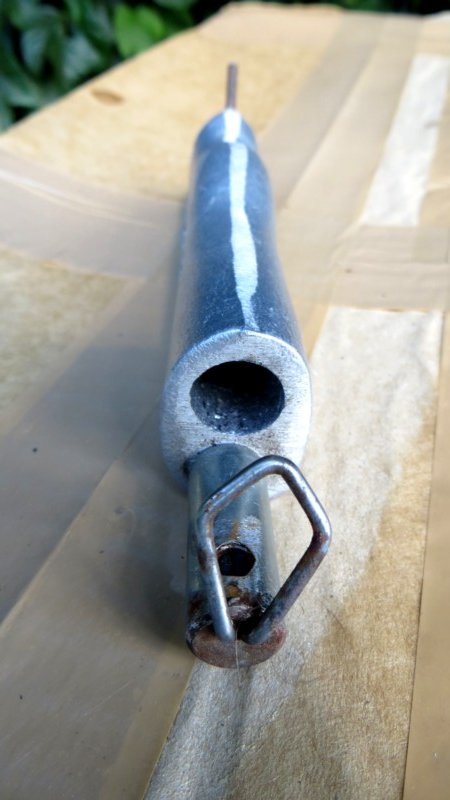

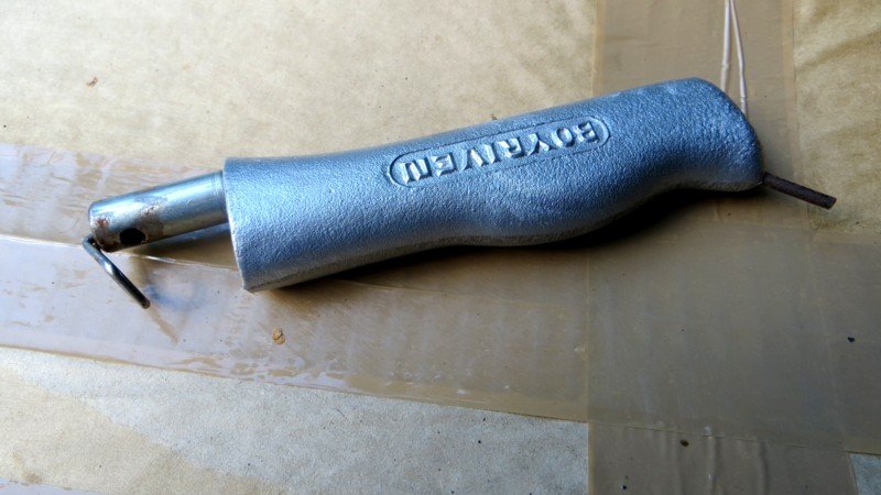

Qu'entendez vous par clef de joint ?
Le joint n'est il pas du type , 2 U opposés, l'un pour la vitre et l'autre pour la carrosserie ?
En ce cas avec une spatule ça doit le faire non ?
Re: Joint fenêtres
La clé de joint permet de comprimer les lèvres une fois le joint installé, et donne de la souplesse aux lèvres lors du montage.
Il faut de préférence un outil spécifique pour la poser, on peut utiliser une clé mixte de 8 ou 9 mm, me souviens plus, et beaucoup de mélange eau et liquide vaisselle.
https://www.comptoir-carrosserie.fr/out ... -1058.html
Perso j'ai un modèle différent où la clé passe dans le manche de l'outil
Outil clé joint1.JPG (70.83 Kio) Vu 4224 fois
