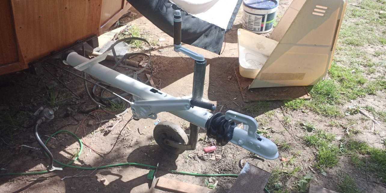

Re: Reconstruction de ma Familia (l'éribois !)
Un autrement solide que l'origine et à prix plus bas (450 €) :
https://fr.retrocaravanstuff.com/collec ... uding-lock

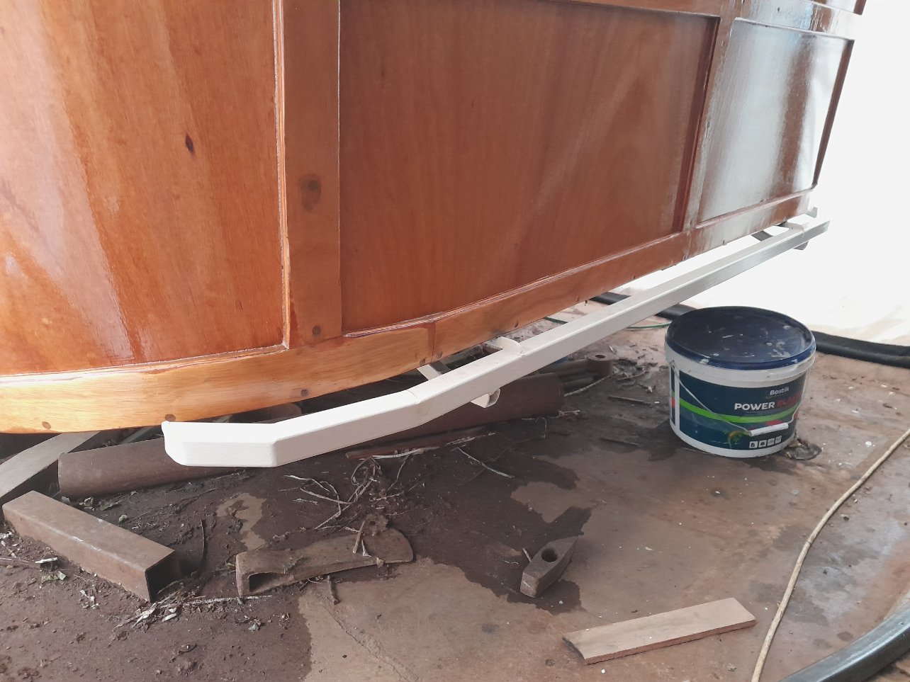

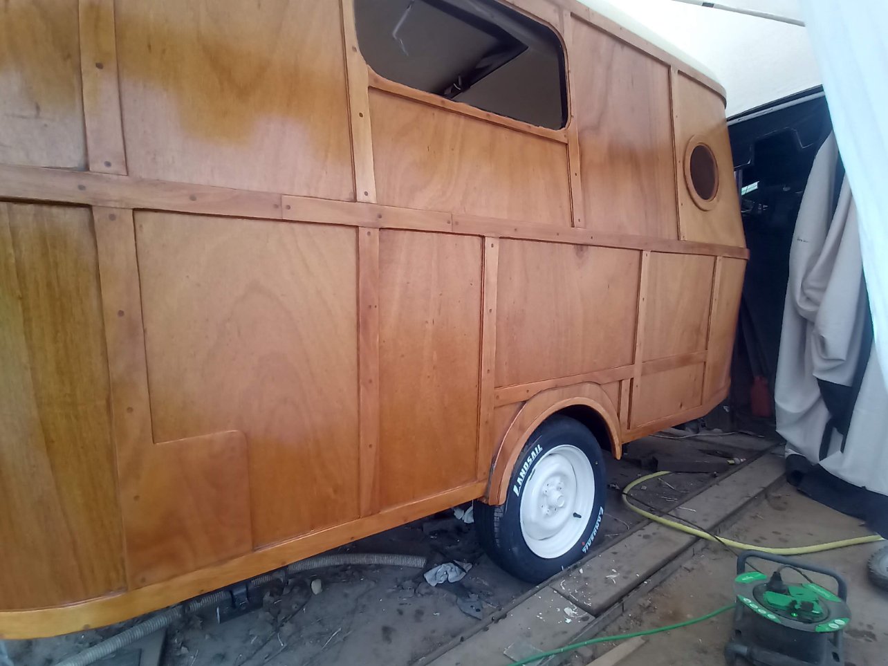

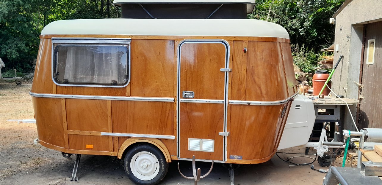

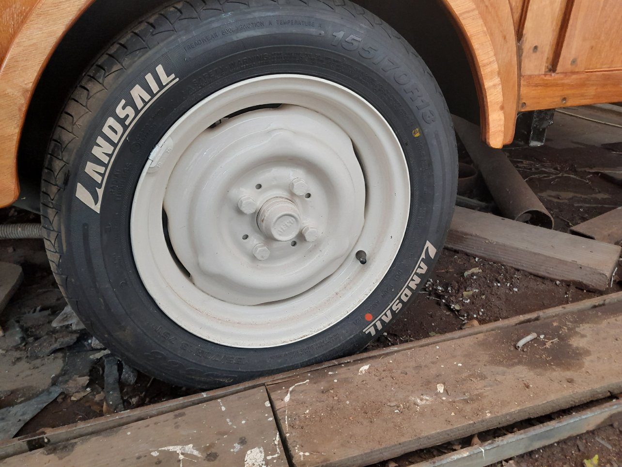

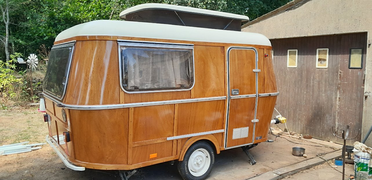

Jour 10 et 11,
Démontage pneus, sablage des roues, peinture, remontage pneus/équilibrage : Peinture de la flèche avant et fabrication d'une nouvelle poignée.. en bois ! : Changement des vérins de toit : Fabrication / pose / peinture du parechoc arrière :
- Pierre56
- Messages : 40
- Enregistré le : jeu. 17 juin 2021 17:57
- Modèle de caravane : Eriba panfamilia (accidentée) de 88
- prénom : Pierre
- Localisation : Morbihan

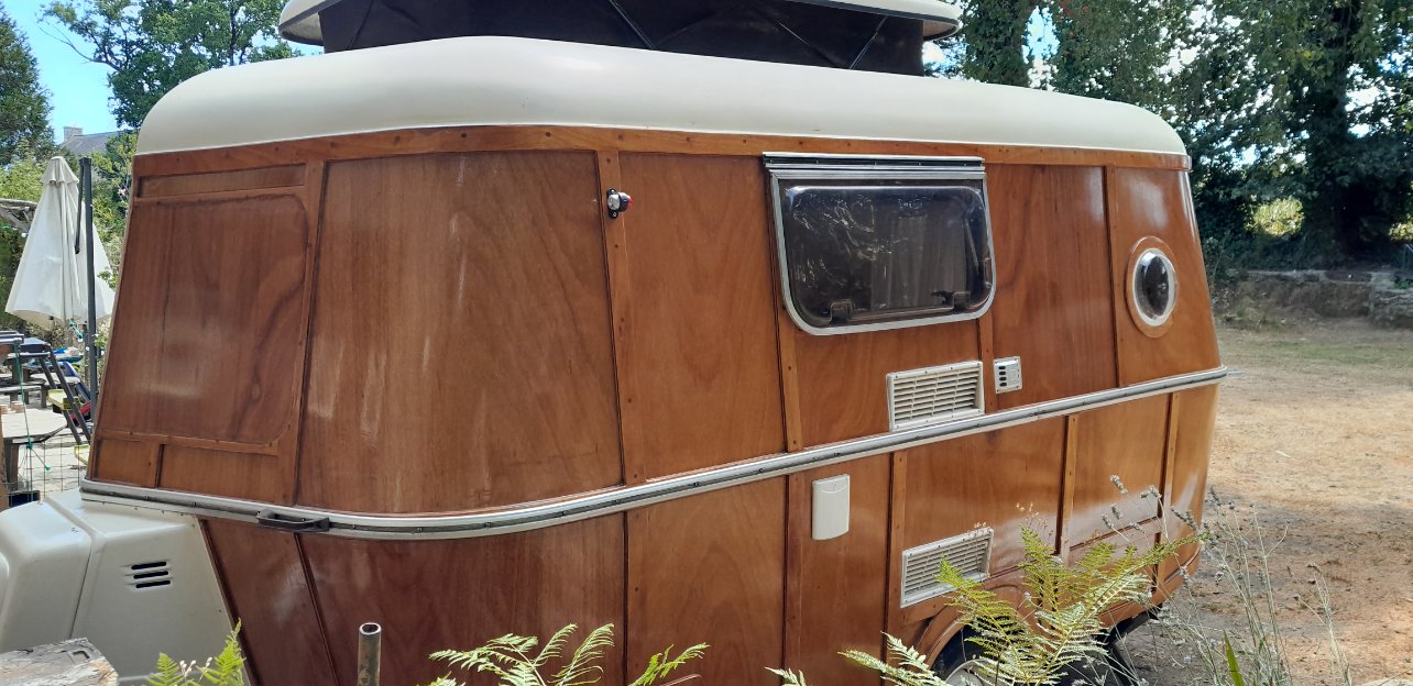

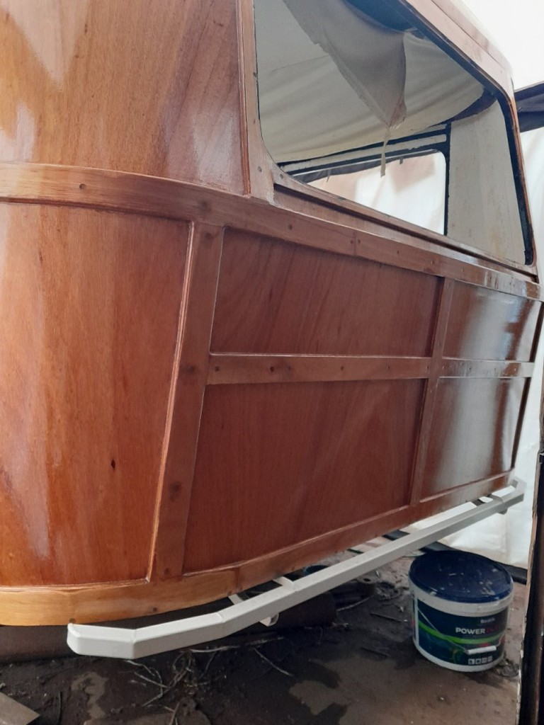

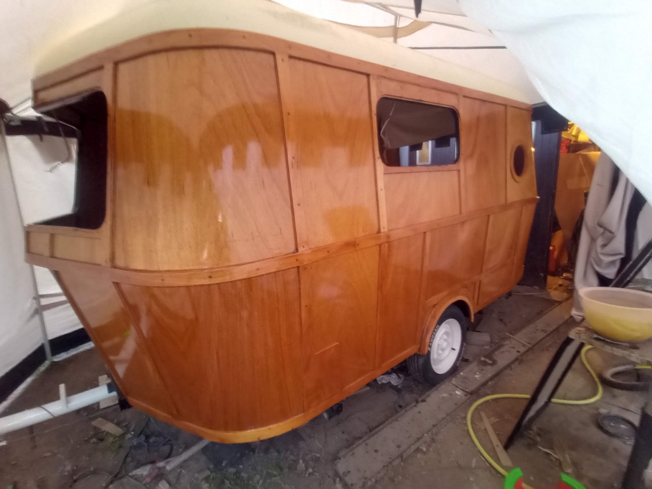

Et premières couches de vernis (8 au total) espacées de 48h avec ponçage entre chaque :
On commence à ce voir dedans
Je veux pas dire mais la roue jockey fait la gueule
Sérieux, encore une fois tu es un génie
Bonne journée, Benjamin.
Travail de dingue !!!
ça t'arrive des fois de dormir ? Bien sur nous espérons la voir un jour !!

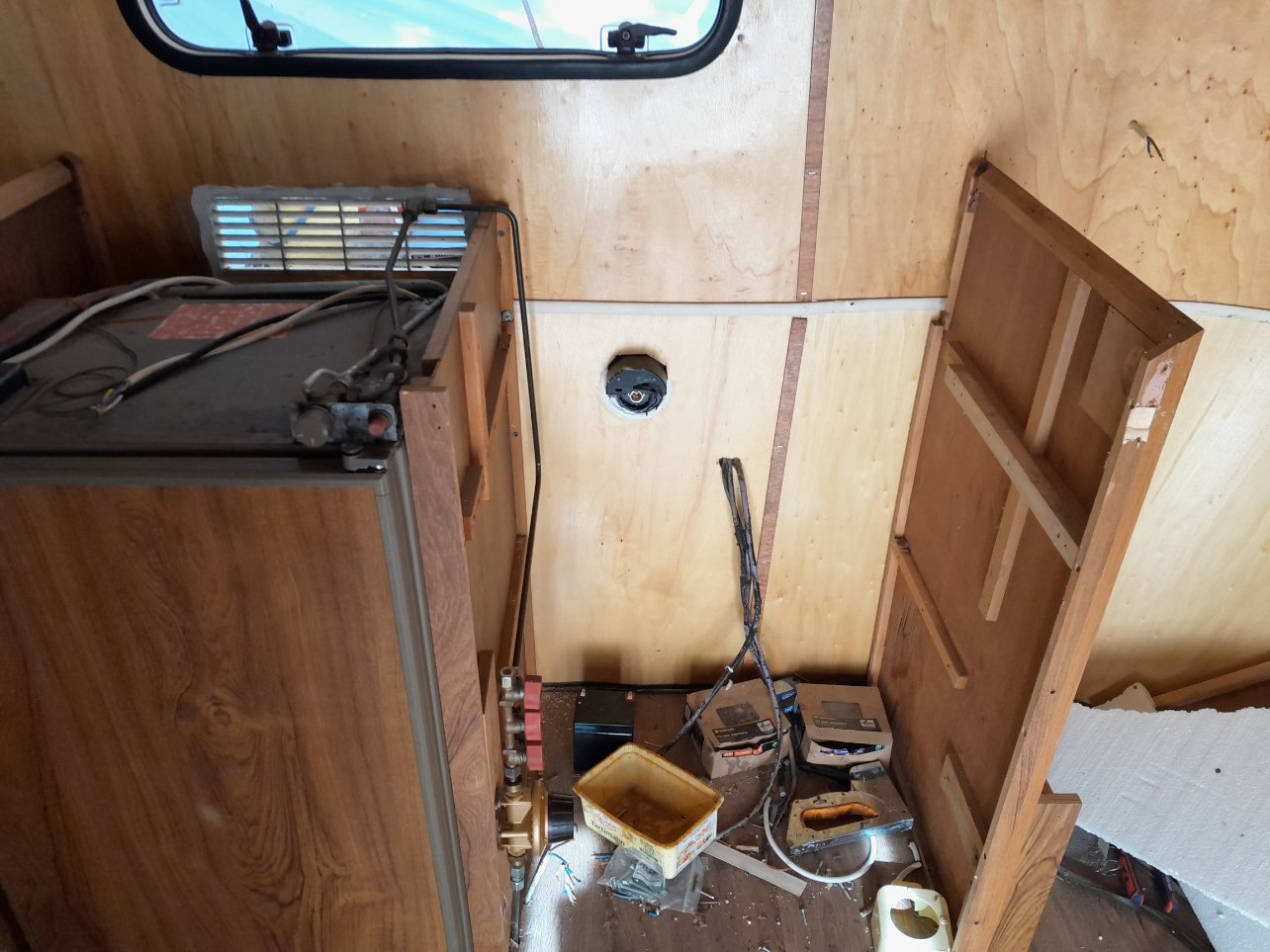

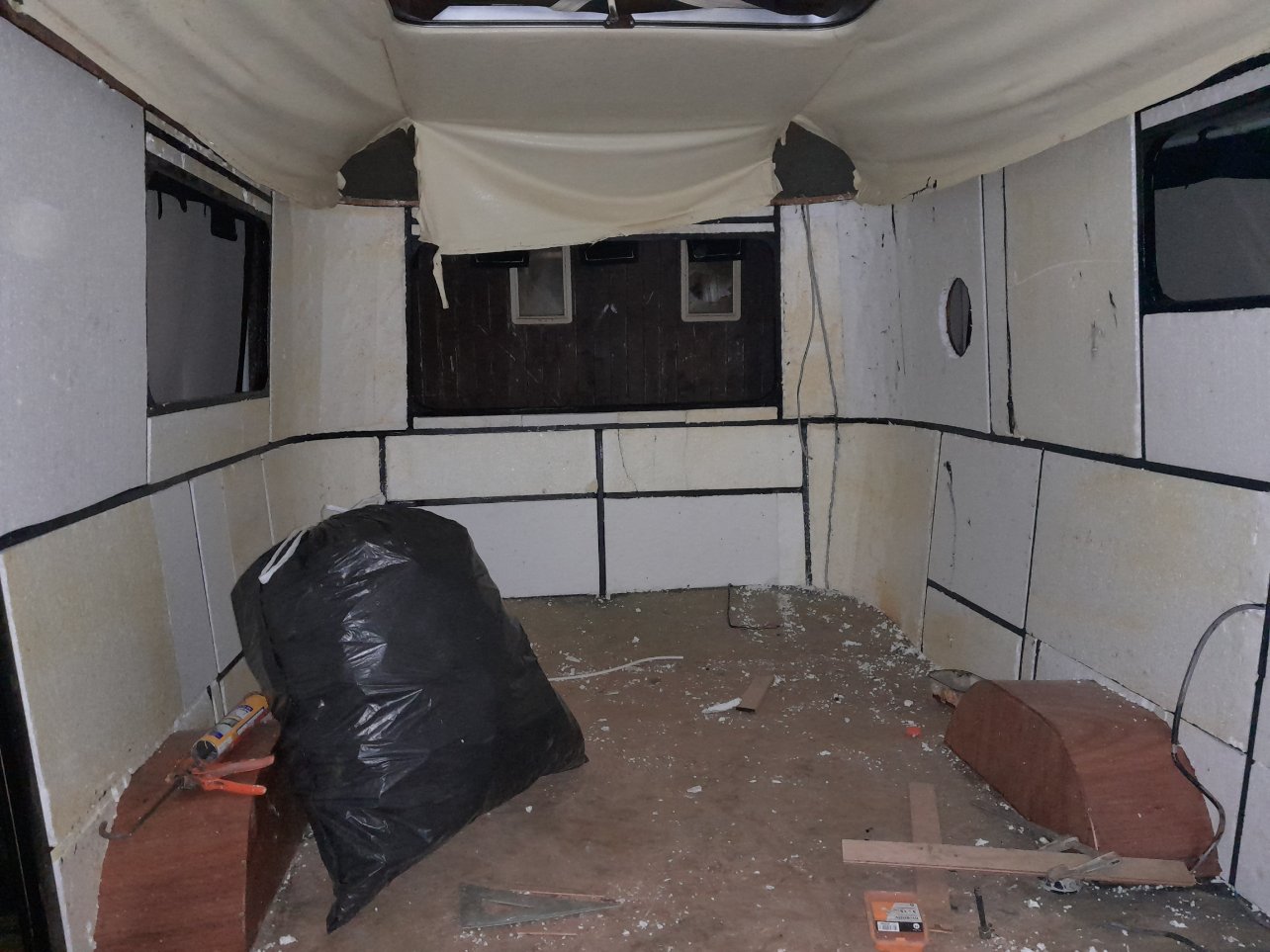

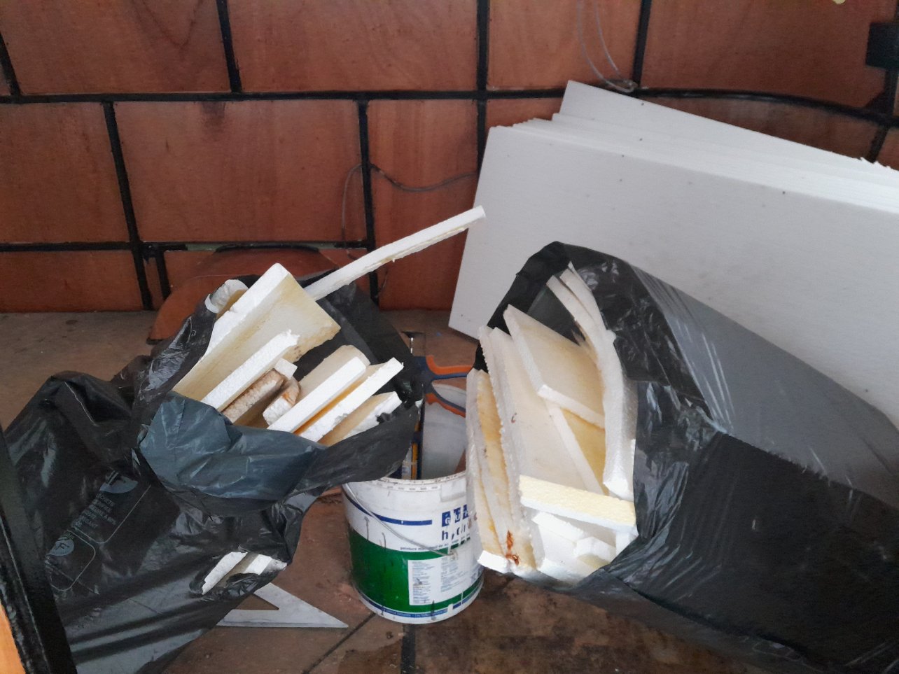

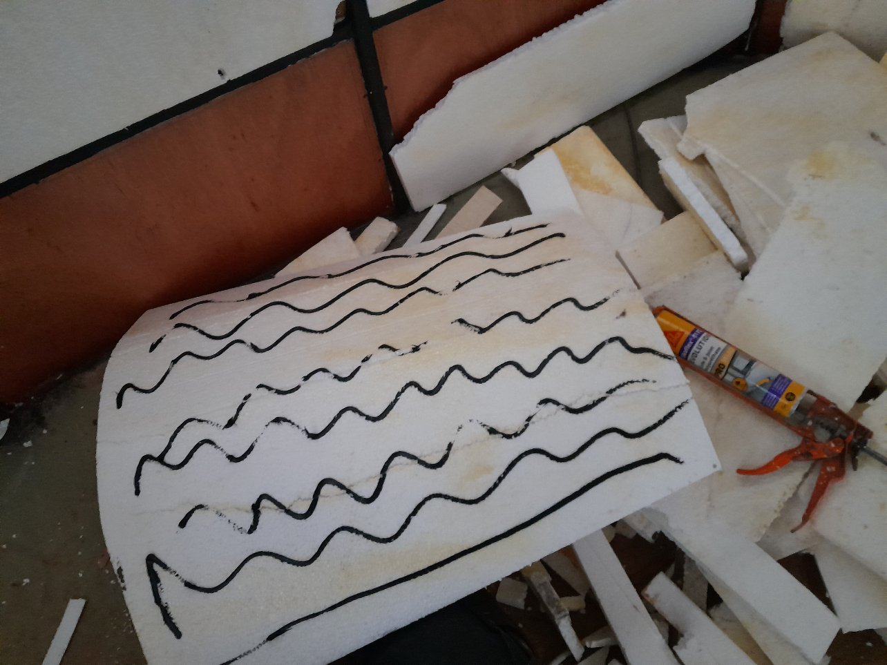

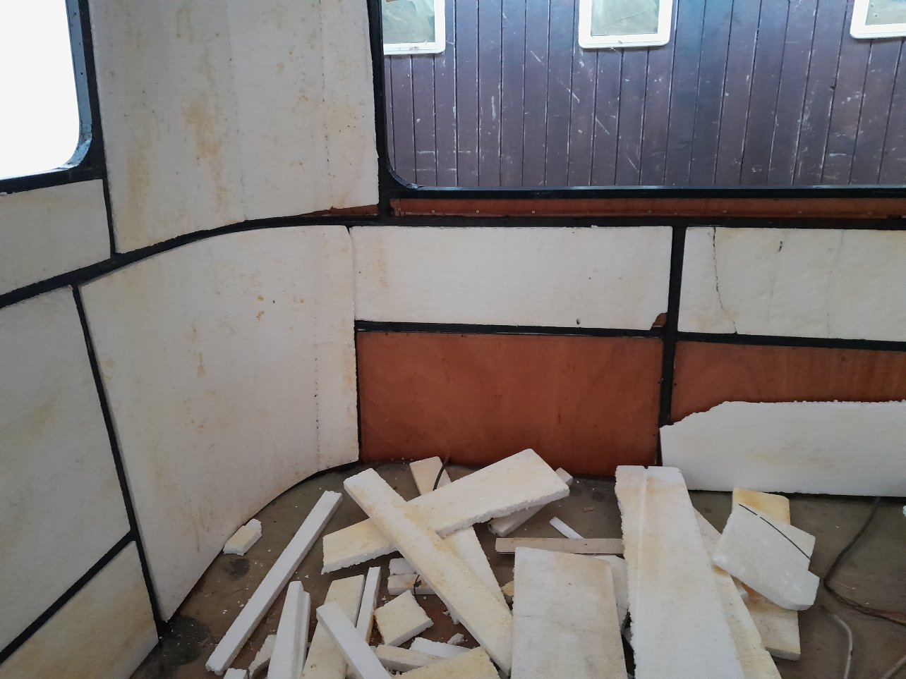

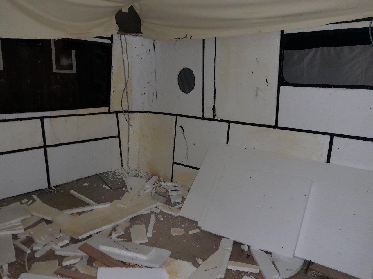

Isolation,
Pendant le séchage des 8/9 couches de vernis extérieur, j'ai "enduit" l'interieur avec de la résine Époxy pour durcir le bois et le rendre étanche, puis j'ai replacé l'isolant d'origine, en remplaçant quelques plaques cassées lors du démontage.
Collage des plaques de polystyrène expansé avec du sikaflex

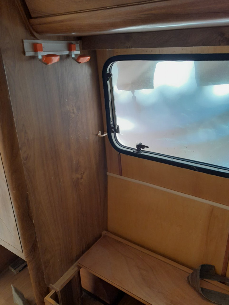

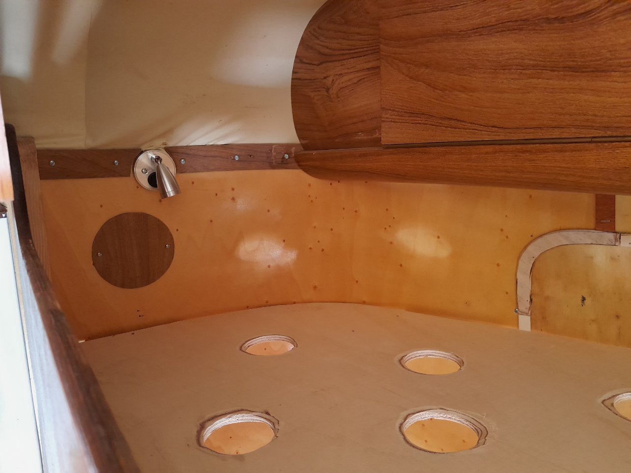

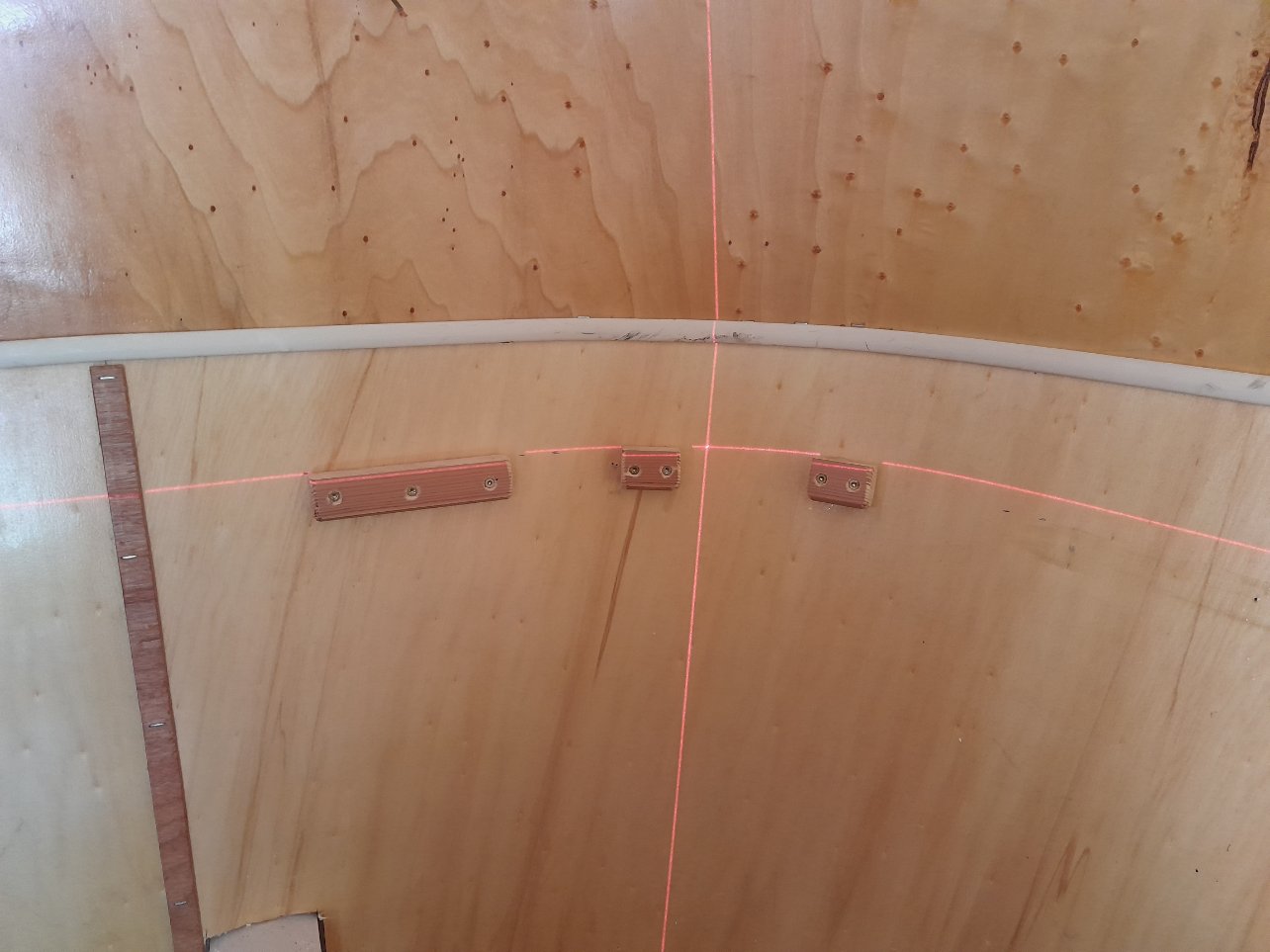

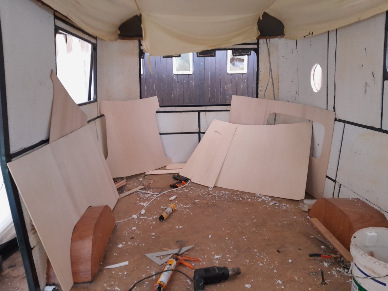

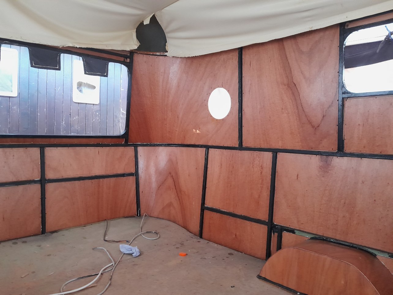

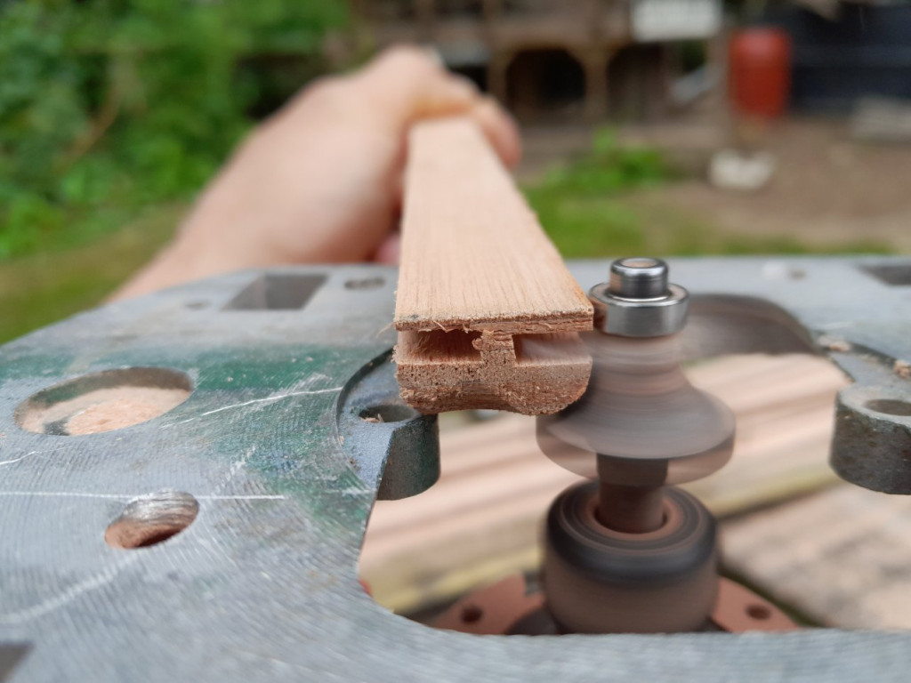

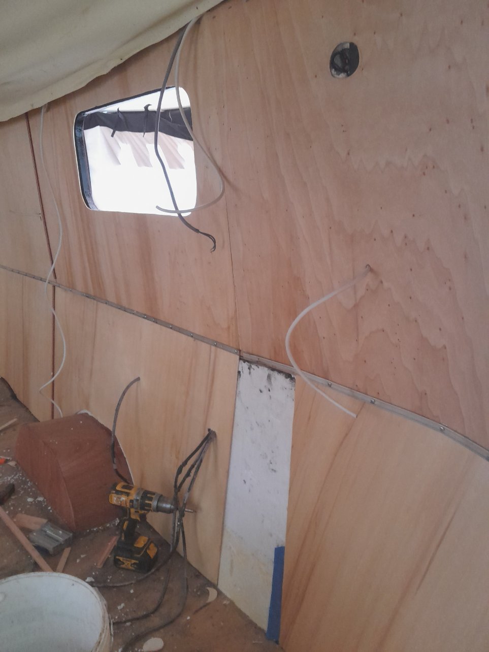

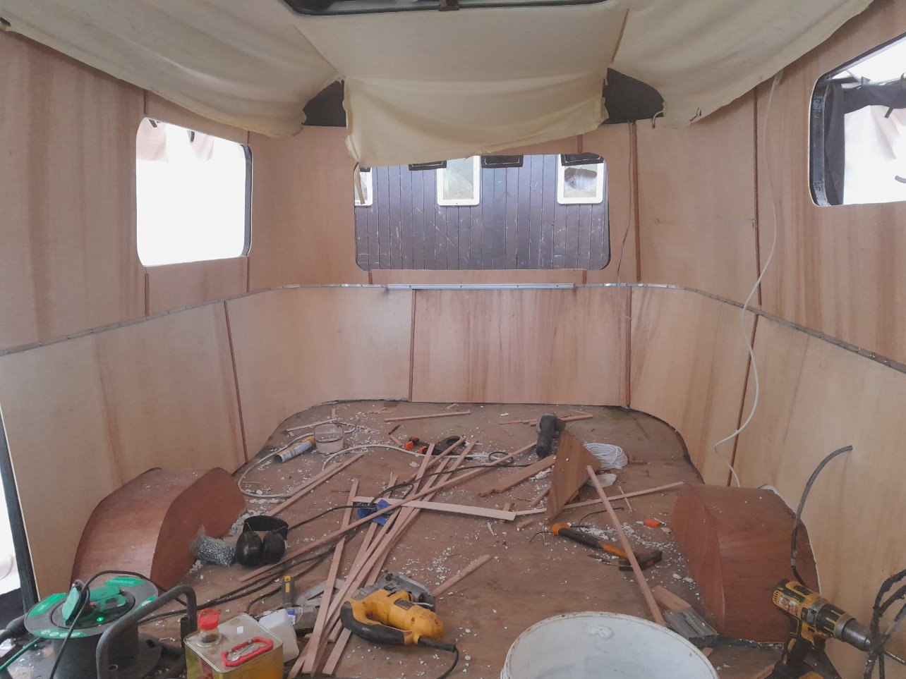

Pose du revêtement intérieur :
Au départ, je voulais reposer le revêtement d'origine en isorel avec revêtement en plastique (vinylique?), mais d'une part, c'est très lourd et en plus, je trouvais ça vraiment trop moche...
Du coup, je suis parti sur un contreplaqué ''extérieur'' vernis des 2 cotés (une couche coté isolant et 4 couches coté habitacle).
J'ai bien évidemment utilisé les anciens plaquages comme gabarits.. (Je les ai gardés, je les offre à qui veut sur ce forum !!)
J'ai en plus passé tous les câblages électrique 12/230V.
J'ai réalisé les baguettes de jonction avec du CP de 9mm et une petite défonceuse :

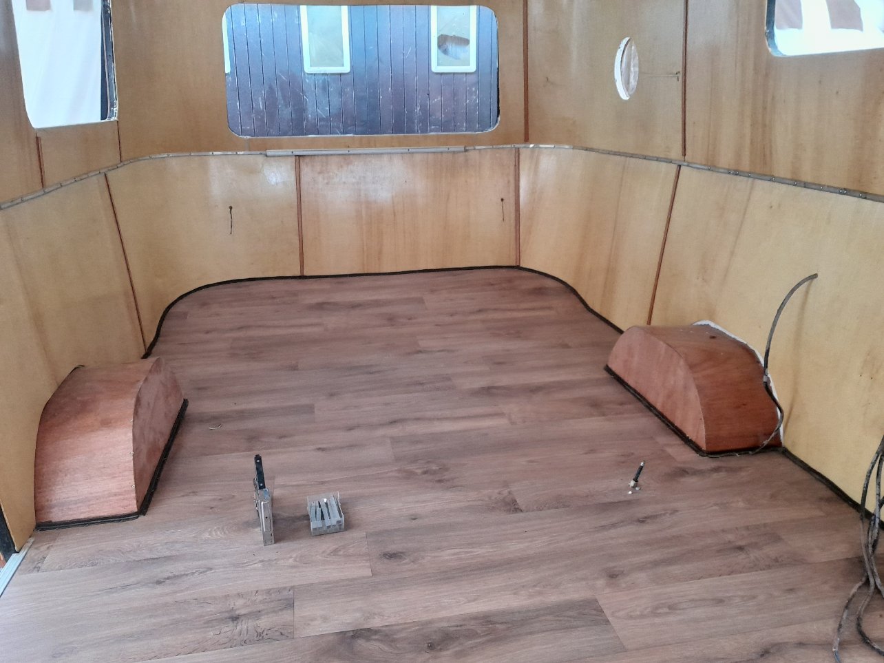

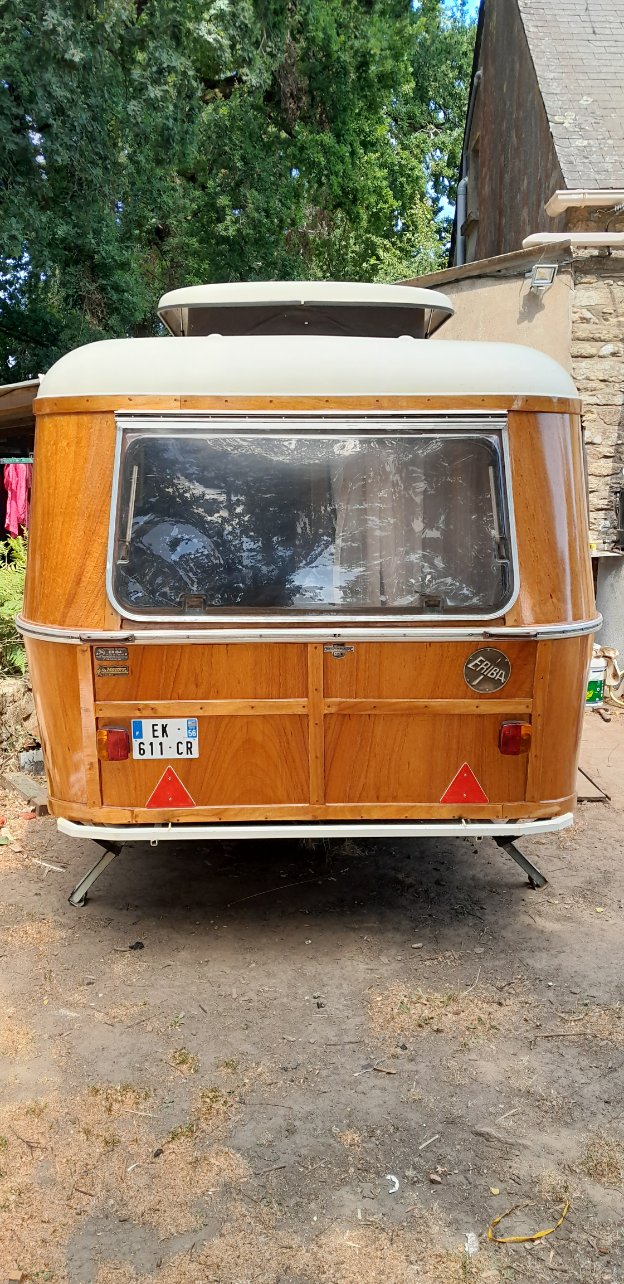

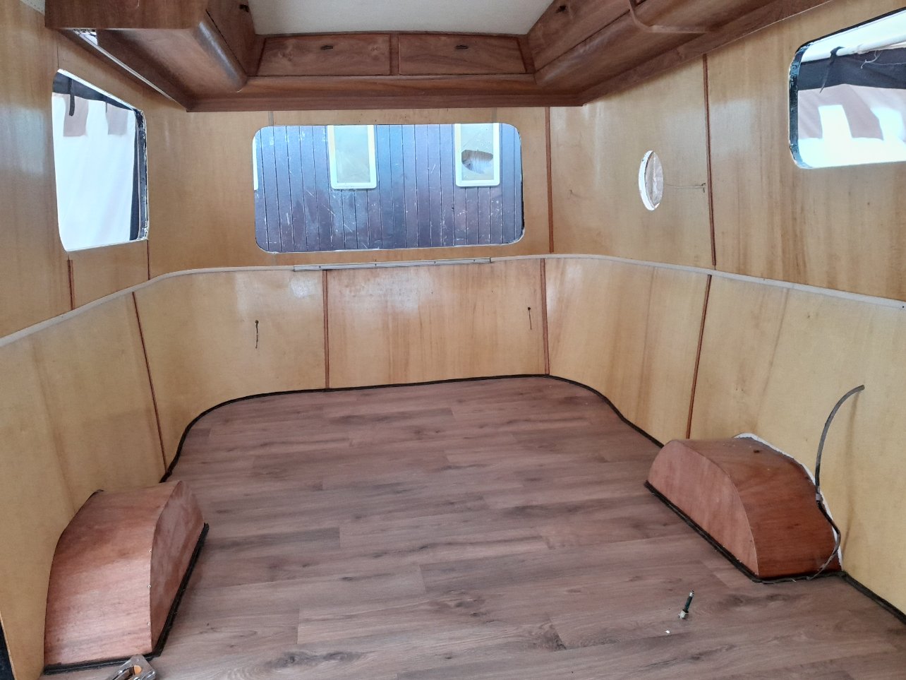

Jour X,
Suite de l'aventure,

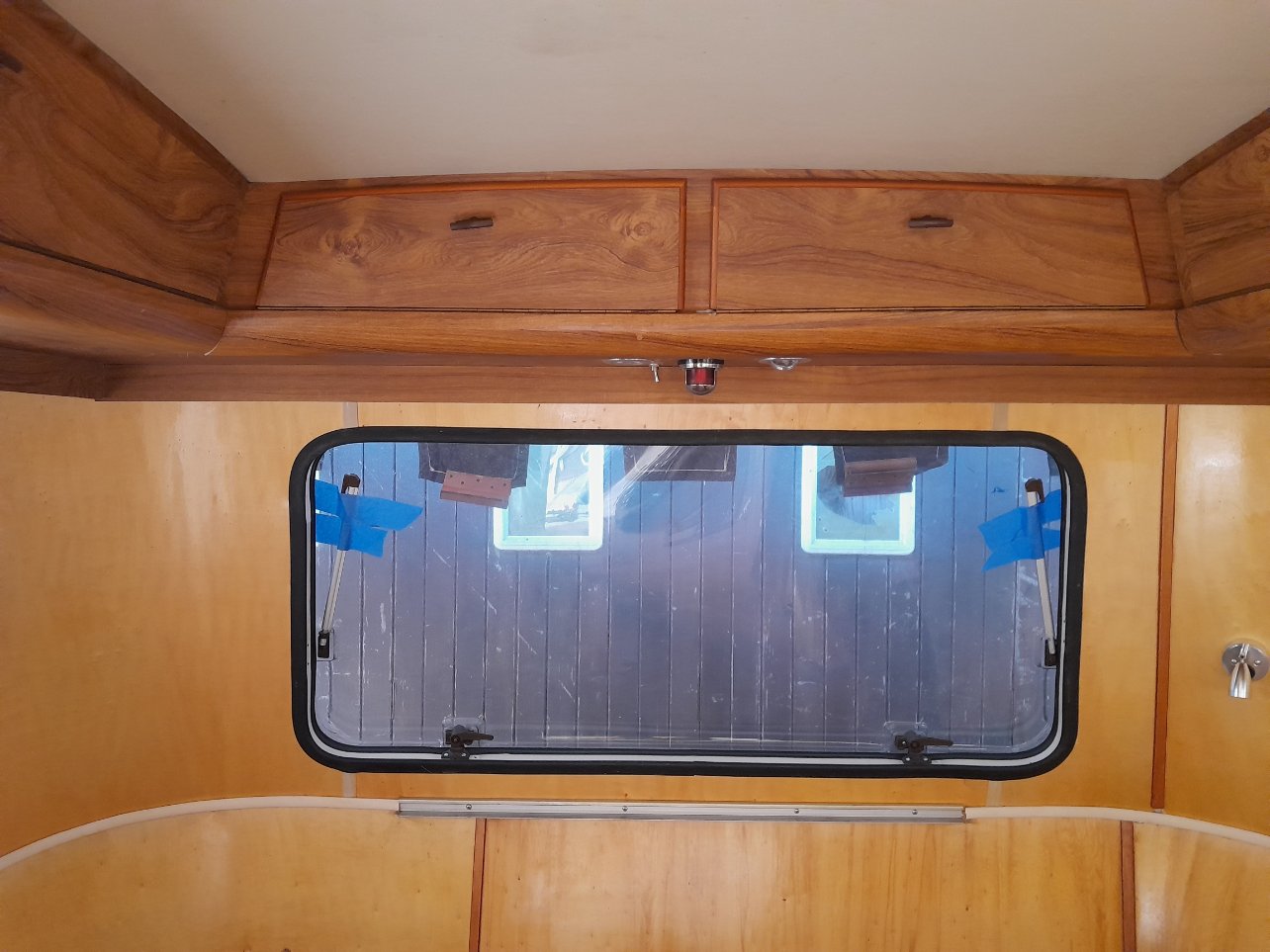

Après le vernissage (4 couches) du contreplaqué intérieur et un bon ménage, pose d'un nouveau lino : Pose du joint de maintient sur les bords à l’agrafeuse murale: Enfin, repose des meubles supérieurs.. ça commence à ressembler à une Eribois !

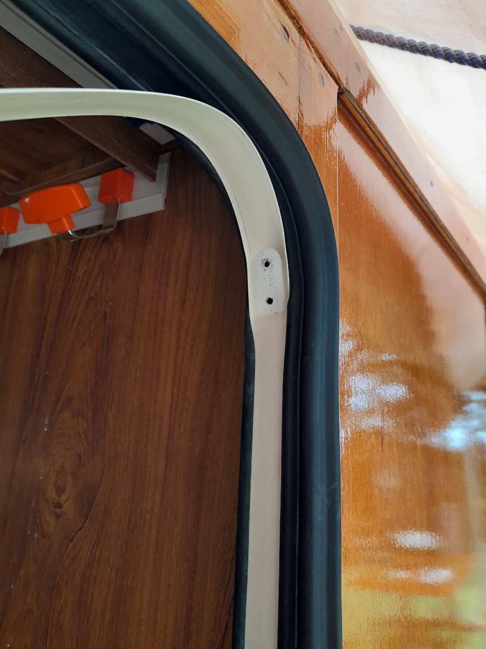

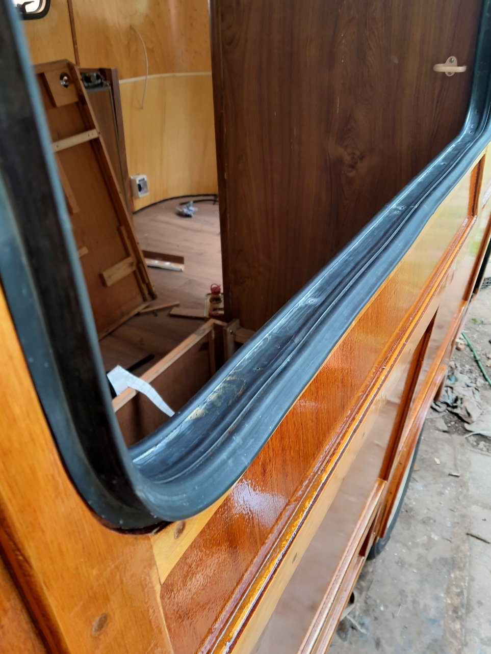

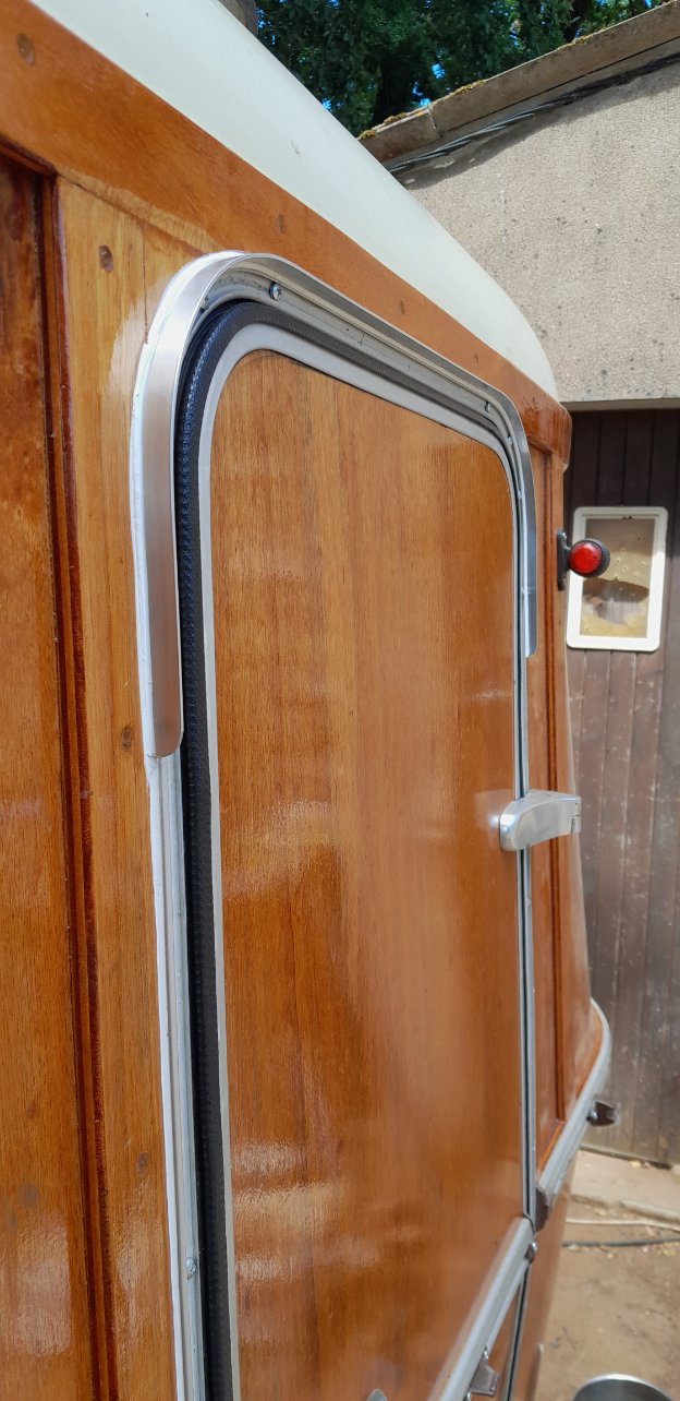

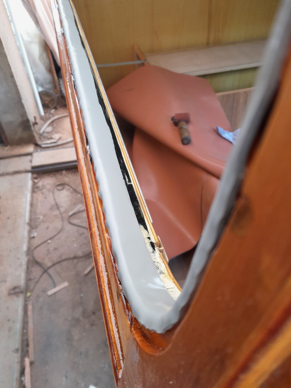

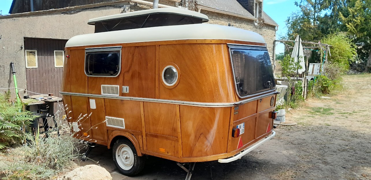

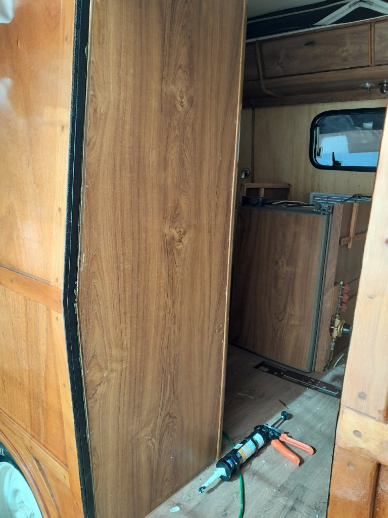

Pose des fenêtres
Préparation et nettoyage : Pose du joint Butyle : Pose du joint de fenêtre : Pose de la bande de propreté intérieur du joint : Enfin pose des fenêtres : Reste à fixer les vérins et autres.

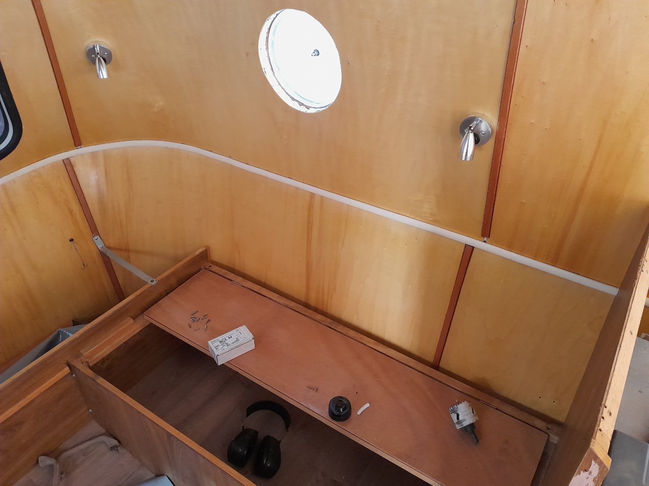

Pose des feux de gabarit, grilles de frigo, prise extérieur, et accès douchette extérieur
Avec le soutien bien sur, de mes poulettes
(elles ont la même couleur que la carlouch'

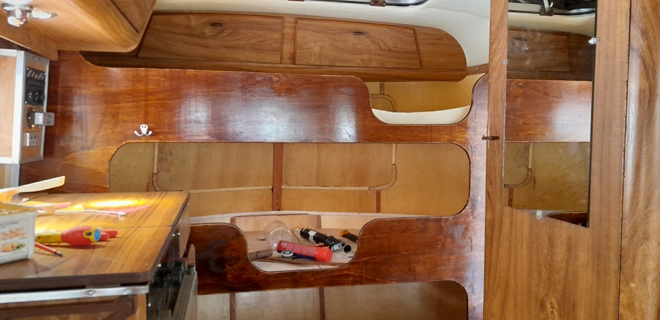

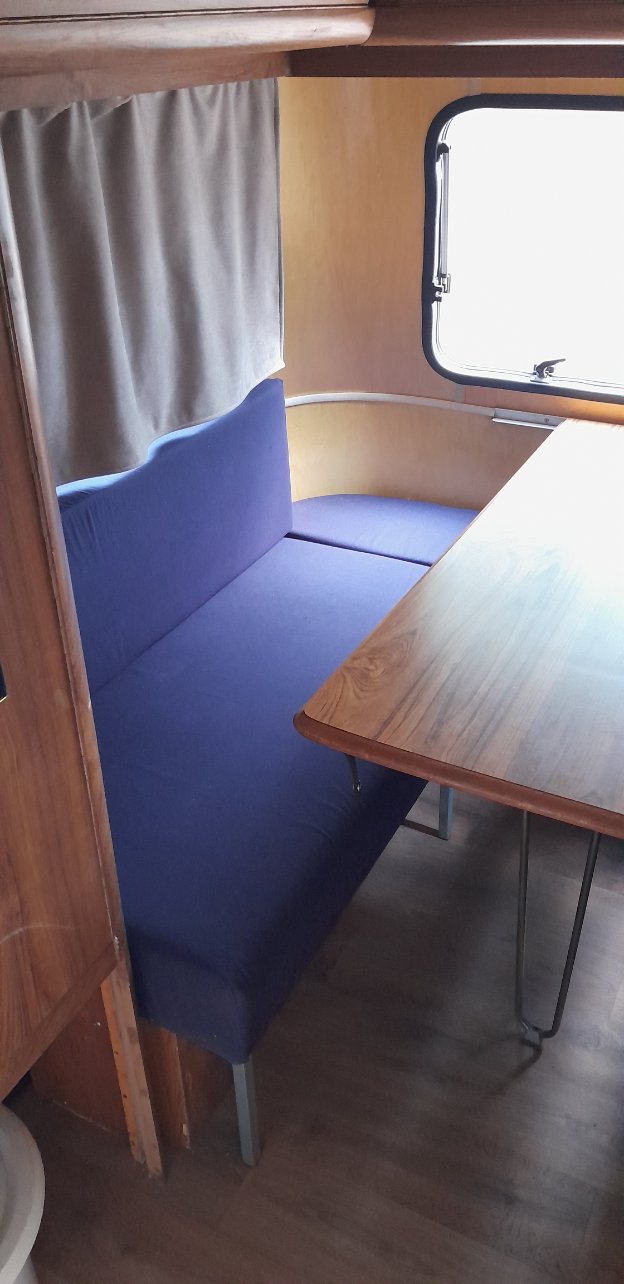

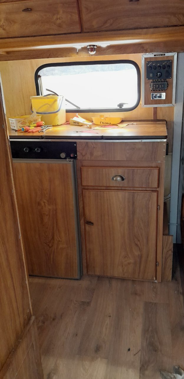

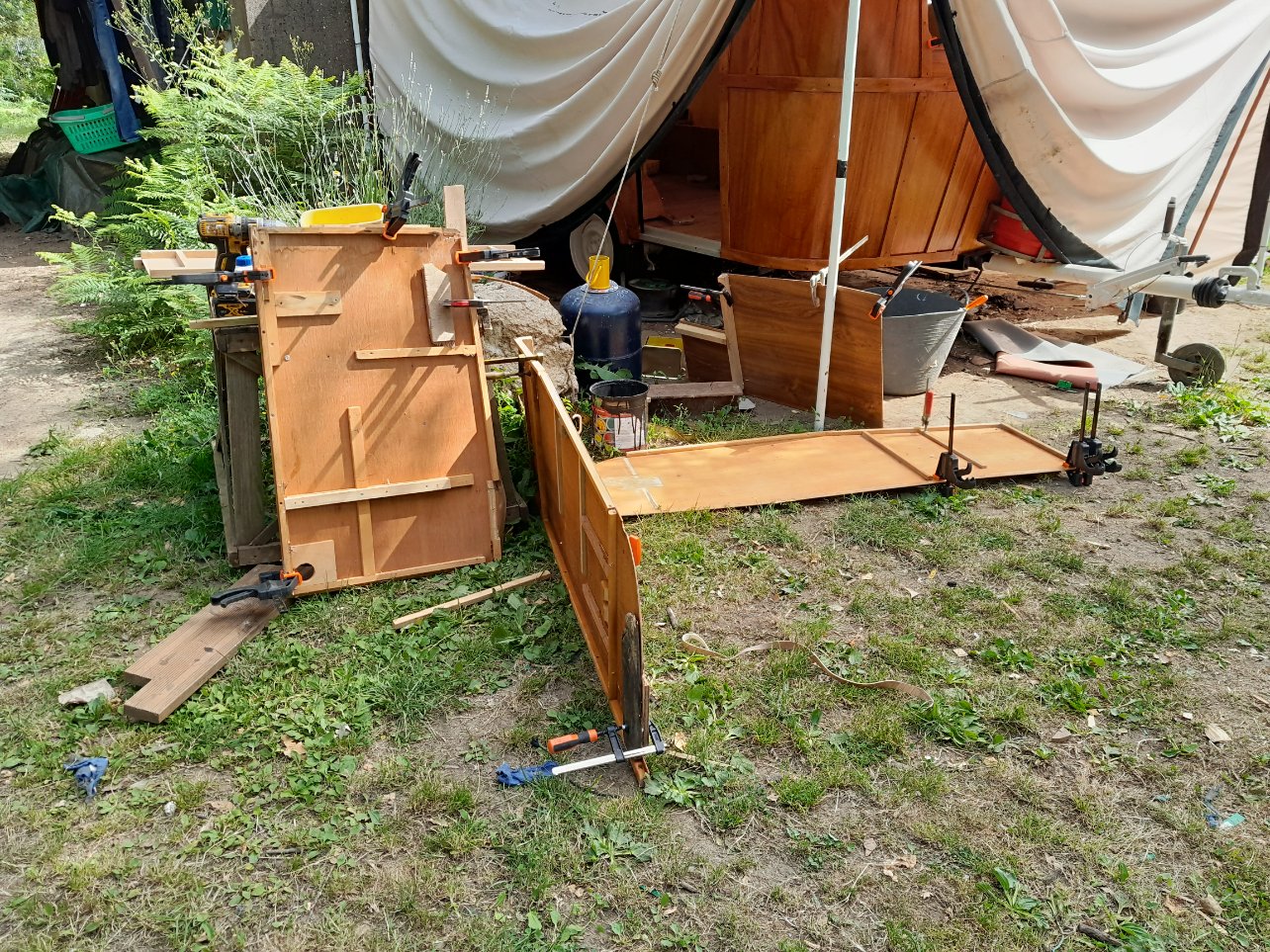

Reconstruction des meubles intérieurs (très endommagés suite au choc) et installation + entretien, test, et (re)pose du frigo :
Voila la nuit, à bientôt !

Continue comme ça et en août elle va prendre la route !!
C'est quoi la référence de ton joint butyle ?
J'ai trouvé le joint Butyle sur le site CampingCar Plus ref SIKALASTOMER 3mmx25, c'est un peu trop gros à mon gout, ça déborde un peu mais au moins je suis sur que c'est étanche !!Continue comme ça et en août elle va prendre la route !!C'est quoi la référence de ton joint butyle ?
(j'ai testé plusieurs SIKA colle, aucun ne tient sur le joint)

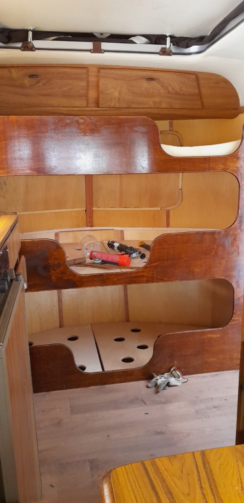

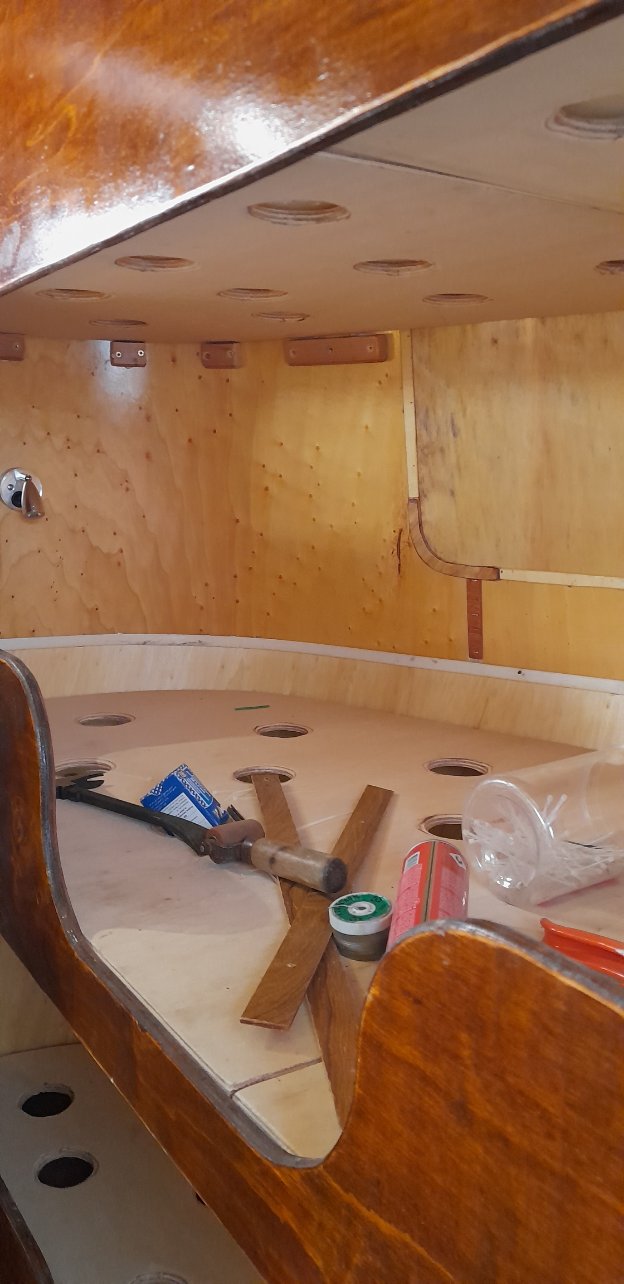

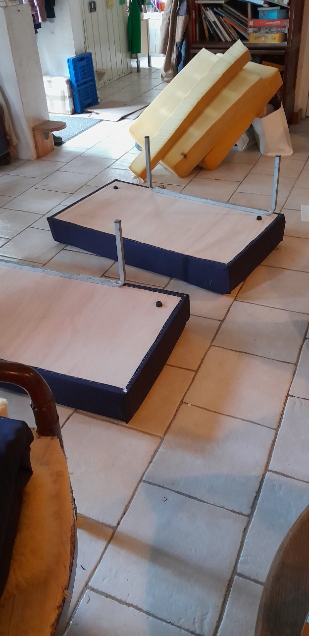

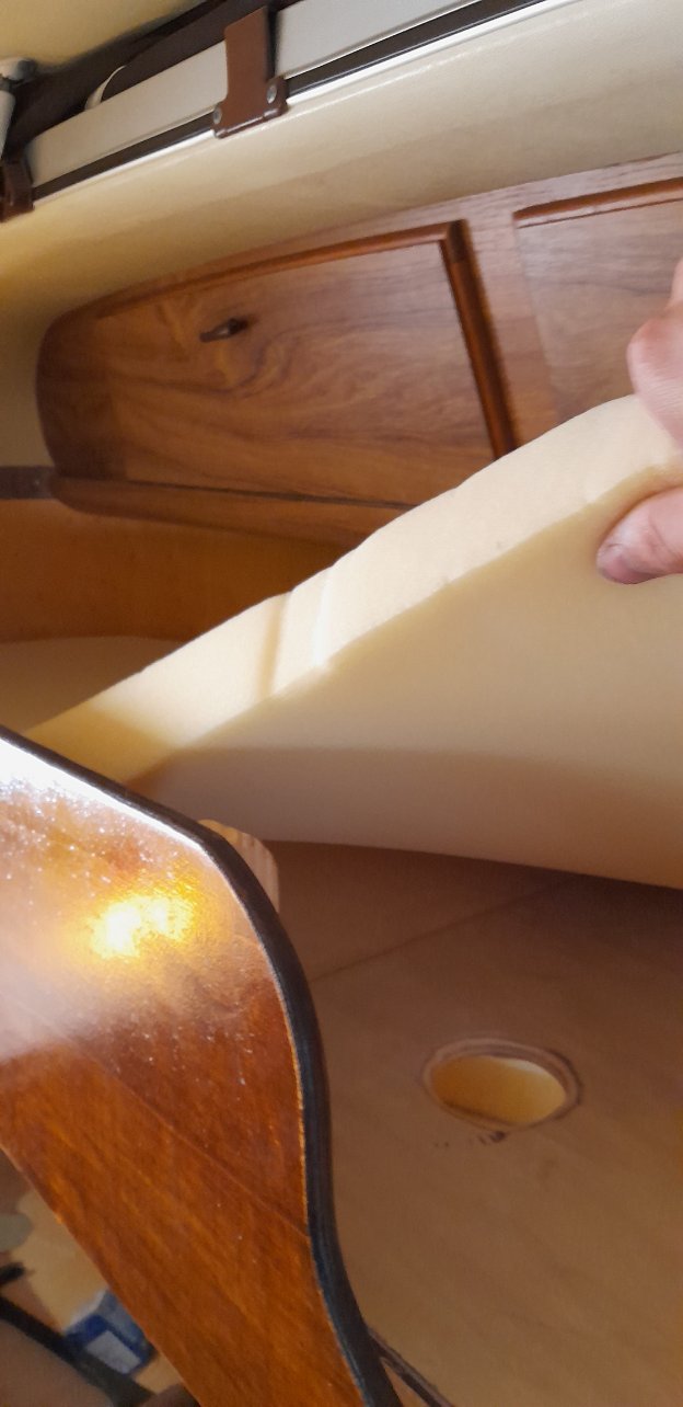

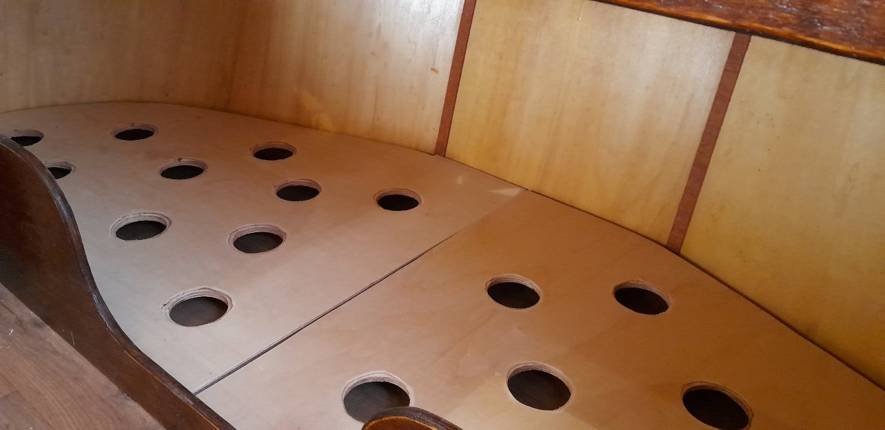

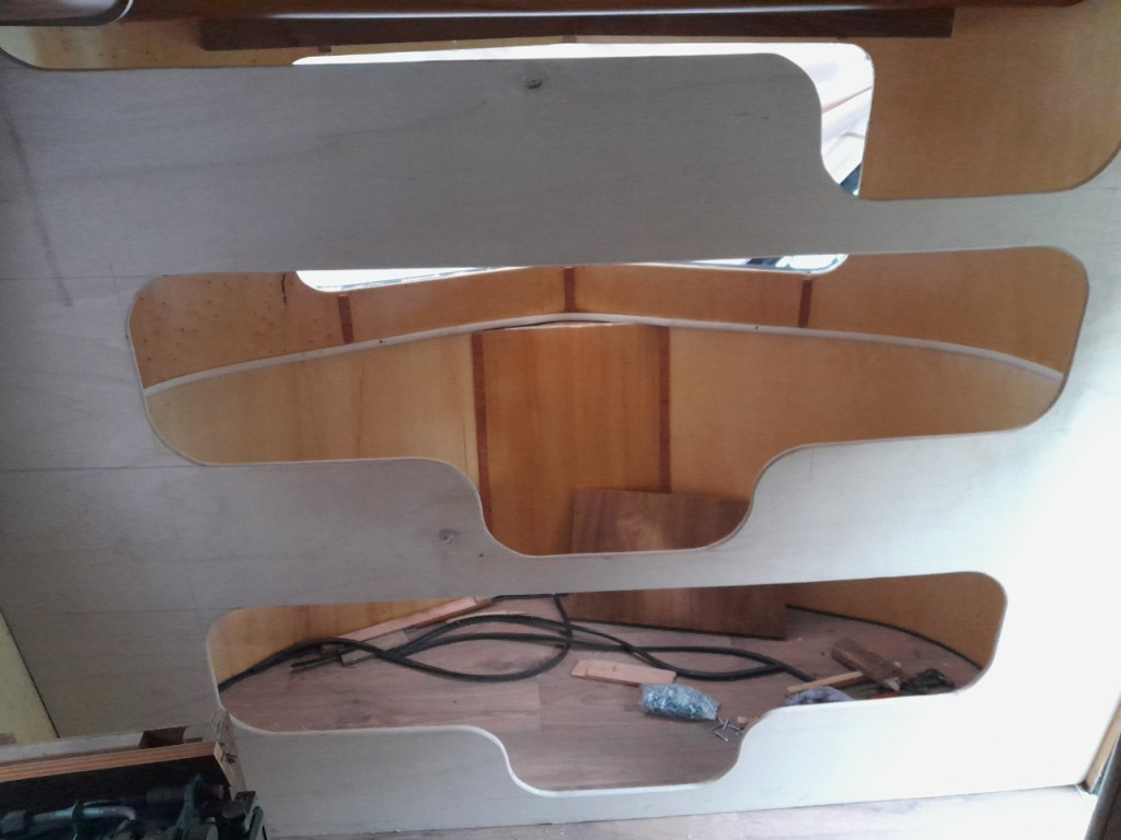

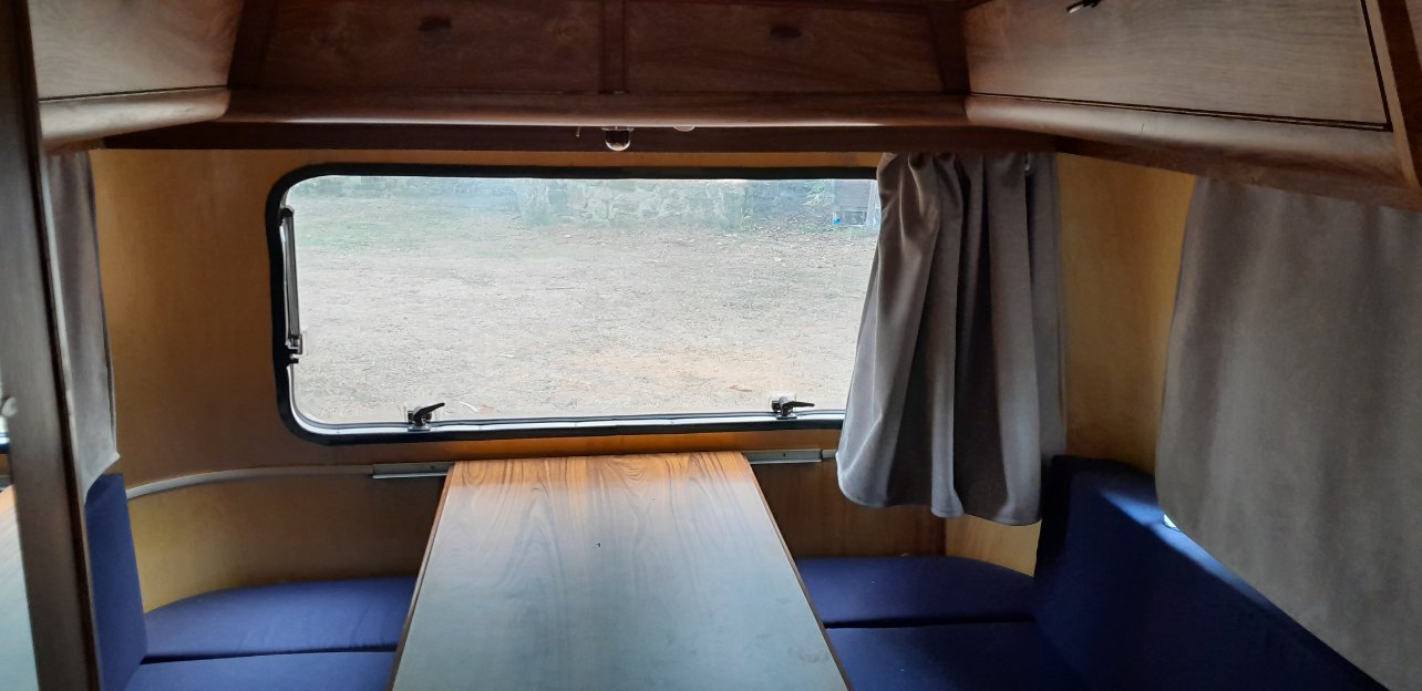

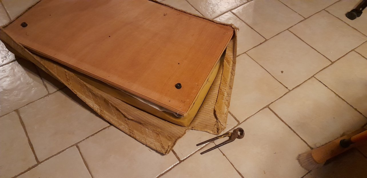

Lits superposés,
La dinette à l’avant c'est sympa, mais j'ai 3 enfants.. donc j'ai décidé de mettre en place 3 ''banettes'' à l'avant de la caravane :
Couple en CP 9mm plus tasseaux en renfort, sommiers en CP 15mm percé en diam 63
Ensuite, découpe de mousses sur mesures et confection des housses à venir..

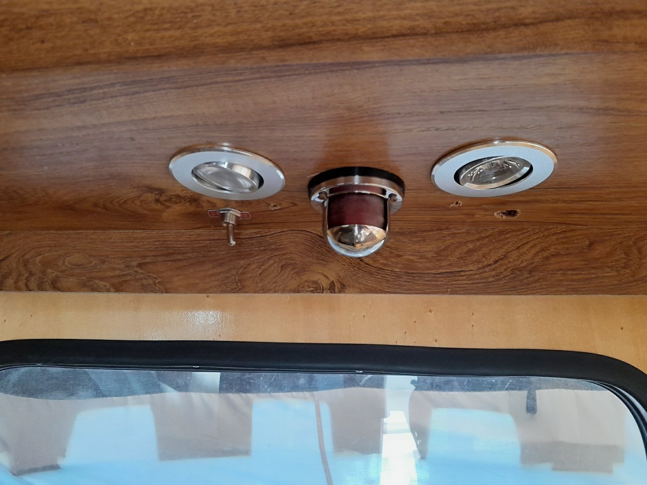

Électricité :
Installation de lampes de chevet sur le lit arrière ainsi que sur les 3 lits banettes à l'avant,
Réalisation d'un tableau électrique pour le 12V et le 220V + Raccordement des différentes appareillages électriques.
Changement des lampes d'origines par des appliques encastrés leds, Plus ajout d'un mode nocturne (passage lumière rouge via interrupteur) pour vivre une fois les enfants couchés
Plus un interrupteur général ''vintage'' (et la déco qui va bien
Bilan des vacances,
Derniers éléments faits : réglage du frigo puis remontage cuisine Réalisation d'une bavette ''gouttière'' en alu au dessus de la porte d'entrée :
fait aussi, : Équilibrage des freins tambour, peinture du dessous, peinture des stabilisateurs.
''Option'' en plus :
J'ai fait une lampe tempête pour aller avec l'esprit baroud' de l'éribois (Ampoule édison led 12v, batteries d'ordi, variateur chinois, pôt de sauce tomate, applique vintage, couvercle de boite de thé et bouteille de gaz camping) : En l'état, je pourrais partir en vadrouille.. Si mon 3ème garçon n'était pas né vendredi ..
Bon, pour m'occuper pdt mon congé pat' Il me reste encore :
Sinon pour le moment ça donne ça:
Bonne semaine à tous.tes !
- trouver et couper sur mesure les matelas pour les bannettes
- Housses et mousses de canapé à changer
- Rideaux à coudre sur mesure
- Déco interieur (...)
- Chauffage truma à installer avec les tuyaux gaz
- Fenêtres avant à poser quand elles seront arrivées..
- autre ?!

C'est incroyable, à te lire, on peut penser que tout est facile dans la reconstruction de l'Eribois. Jamais de machin qui ne vont pas ou de truc qui veut pas se mettre en place. Toujours très facile ! !
Le pare-chocs arrière ressemble maintenant aux nouvelles générations.
Maintenant , elle à belle allure, dehors
c'est très beau...le coffre à l'avant aurait mérité un traitement bois aussi
ça ne risque pas de peser plus lourd du coup ?
Merci à tous pour vos gentils commentaires,
Suite avec la couture ce weekend :
Je commence par dégarnir les coussins, puis j'utilise le tissus comme patrons pour le nouveau canapé, je les remplace car les ressorts sont très bruyants et il y a une grosse différence de texture entre la barre mousse au fond du lit et les matelas ressorts..
Découpe des mousses sur mesures à partir de matelas d'occasion (à l'aide d'une grande spatule à crêpe aiguisée) :
Découpe des morceaux de tissus puis couture avec ma Brother
(enfin, celle de madame mais elle ne l'utilise pas
Puis découpe d'une planche de CP de 12mm et collage-agrafage des bords de tissus sur la planche :
Et voila les 2 banquettes finies : Pareil pour les rideaux :
Et voila le résultat après 5h de boulot :
Reste les élastiques à poser pour tenir les rideaux, et je vais reposer les seconds rideaux transparents qui serviront de moustiquaire.
Il faut également que je fasse 3 matelas avec housses sur mesures pour les bannettes..
Et merci à ma femme pour les photos
Quand tu dis : "couture avec la machine de madame, mais elle ne s'en sert plus".
J'ai envie de chanter Aznavour : "j'habite avec maman , un très grand appartement, le travail ne me fait pas peur, à l'occasion je pique aussi aaaaaa laaaa maaachiiineeeee"
J'adore piquer aussi, mais uniquement à la machine car à la seringue je tombe dans la tarte tatin
J’apprécie hautement le travail effectué, la réflexion , la main d’œuvre .
S'il y a des femmes ici, tu vas faire des jalouses (je sais de quoi je parle
