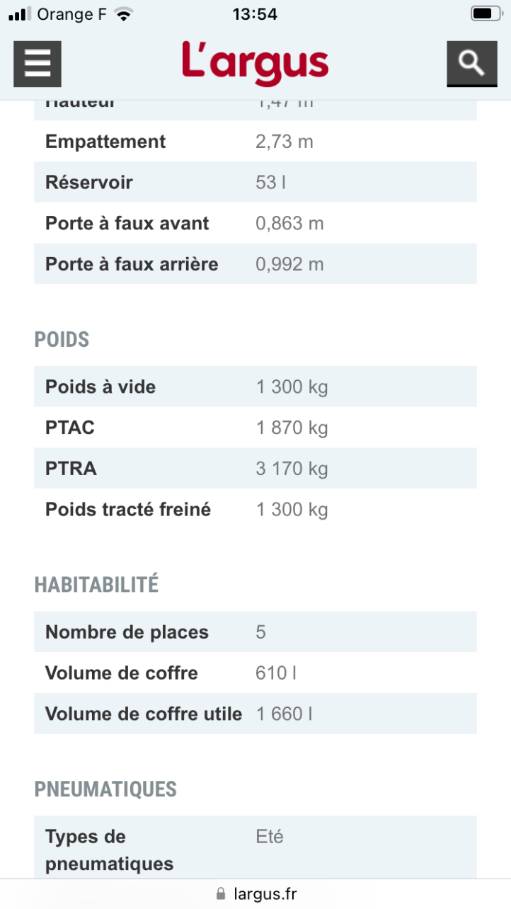

A priori, pas de problème : vous avez un PTRA de moins de 3500 kg, une possibilité de tracter 1300 kg.. le poids à vide de votre véhicule est de 1300 kg également.. si vous chargez la caravane plutôt vers l’avant, en respectant le poids en flèche ... quitte à charger un peu plus la voiture, qui est un peu légère. Il ne devrait pas y avoir de problème. N’hésitez pas à surgonfler un peu … et rester le pied léger ! Personnellement, je n’utilise pas le régulateur, mais c’est personnel.
