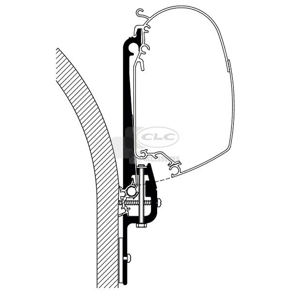

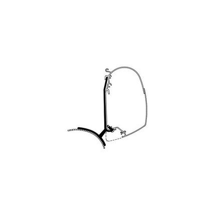

En adaptateurs, il y a 2 modèles :
Adaptateur Store1.jpg (32.77 Kio) Vu 1495 fois
Adaptateur Store2.jpg (34.14 Kio) Vu 1495 fois
Je préfèrerais le modèle numéro 2 car on ne visse pas dans la toiture, puis-je acheter celui-là ?

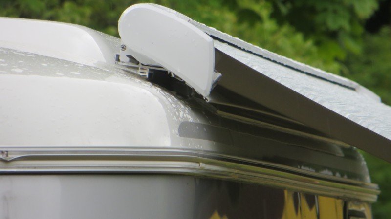

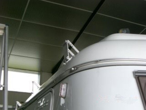

Ni l'un ni l'autre, tu as avantage à le faire monter sur le bord du toit, cela te laisse la gouttière libre et aussi la possibilité de glisser un jonc dans le rail.
Il existe plusieurs type de supports.

Il y a aussi ce qu'a Boulhaya, un profilé alu qui fait toute le longueur du store et qui est collé sur le toit.
Moi même ayant des pattes sur le toit, (comme tes modèles) je n'ai pas percé ce dernier, elle sont fixées par collage, les adhésifs d'aujourd'hui sont très performants.

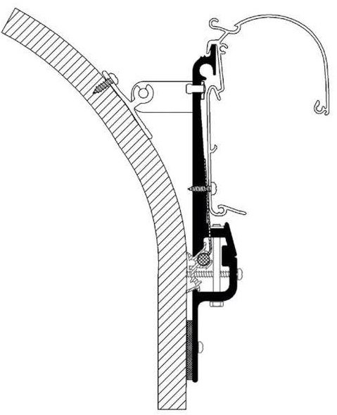

Donc si je veux faire comme Boulhaya, je devrais prendre cet adaptateur :
Adaptateur Store4.jpg (16.66 Kio) Vu 1459 fois
Sauf qu'il ne convient pas au store 4900 (que je désirais).

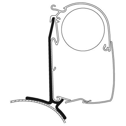

Alors, il faut prendre ça :
Adaptateur Store3.jpg (5.48 Kio) Vu 1459 fois
Je vais en parler avec mon cher et tendre pour savoir si on bidouille avec Sikaflex, du coup, il est plus en hauteur et c'est moins cher;
Ou si on choisit la pose sur rail chez Cévennes Caravanes et c'est garanti. A savoir que l'on est moins bien outillé que toi, Benjamin et que je vois mal comment mettre sous presse ce que l'on aura collé :triste1: Entourrer la caravane avec de la corde et la serrer ? :pasvu:

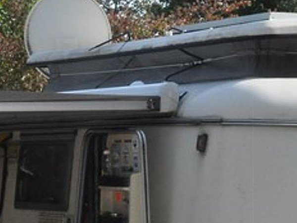

Le store de Boulhaya, peu visible le profilé alu collé sur le toit, mais le store n'est pas pris dans la gouttière.
