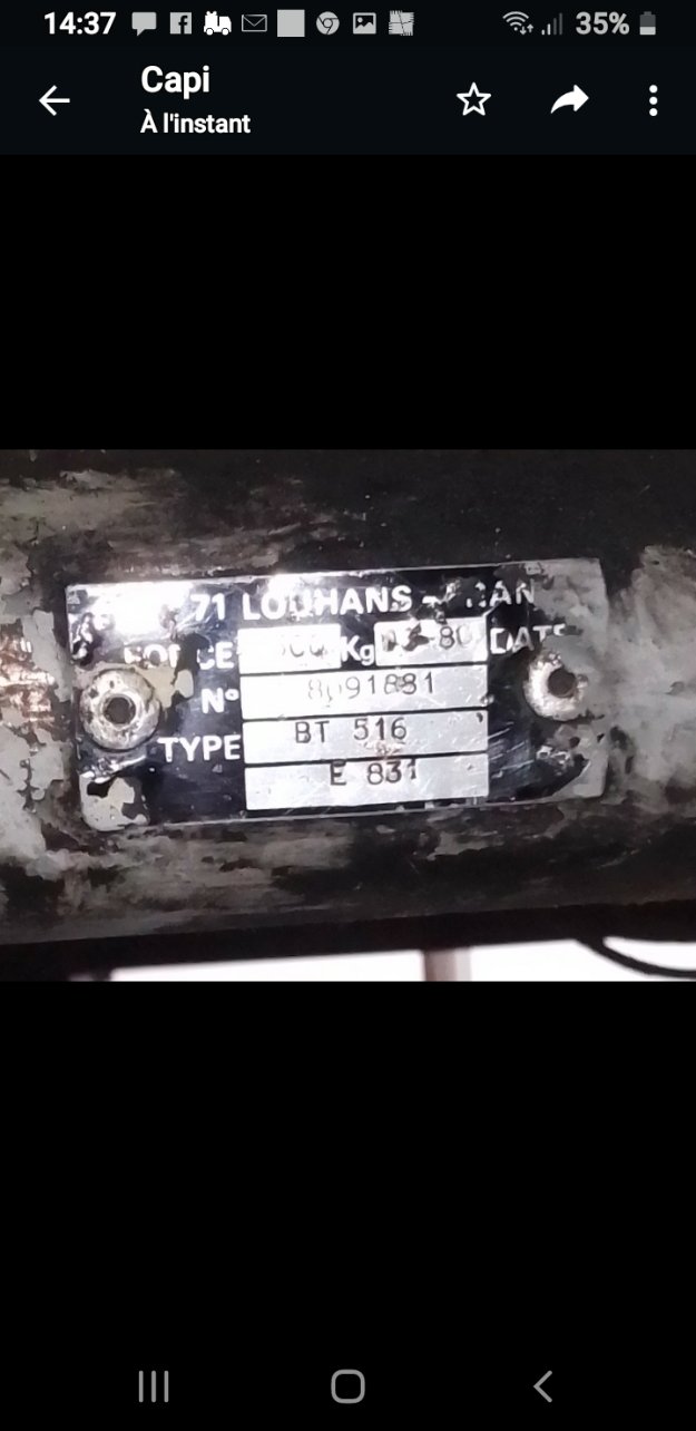

Comme tu peux constater, je suis une nouvelle dans le forum, alors il me faut chercher pour me faire comprendre. :(
Les tambours au minimum sont à changer et je ne trouve pas par quoi remplacer.....
Sinon tout le jeu avec l'essieu. J'envoie ci-joint la photo de la plaque d'essieu. Le numéro est: 8091881.

Pour quelle raison veux tu changer les tambours ????
Passe sous la belle et regarde sur les flasques de frein de quel type sont-ils, ça nous en dira plus que le N° de l'essieu !
Ici type de freins : 1637
Attention aussi au nombre de vis fixant la roue (4 ou 5) et leurs entraxes !!!

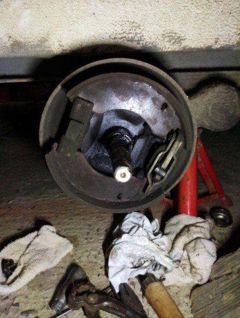

Bon, on a eut un problème que mon homme a laissé les freins de la puck bloqués sur 50km et après on s'est aperçu qu'il manquait peu pour perdre la roue avec 2 écrous restants!..... et bien sûr, le tambour en a pris un coup: pas de vis usés et tordus le centre aussi est bien amoché !
Alors il faut changer 1 tambour ou 2 tant qu'on y est. Photos suivent.

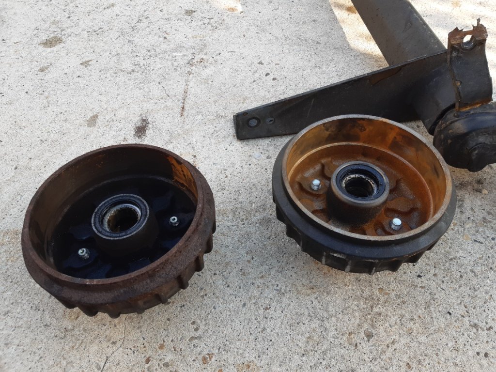

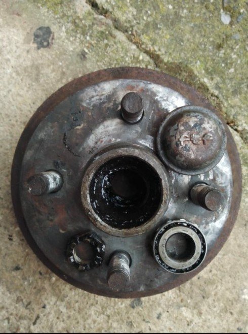

Voici les photos.....
Messages : 20725
Re: Tambours puck 81
Les goujons se changent, ils sont montés à la presse dans le tambour !!!
Le centre abimé, tu parles du centrage de la roue sur le tambour ?? Je pense que les écrous sont à portée conique et que le centrage est là, avec un certain jeu, uniquement pour faciliter la pose de la roue, (dans les cas de vis) le centrage est fait par les cônes des écrous.
Faudra surement changer les roulements et joint par précaution, ils ont du chauffer !!
Changer les mâchoires, ressorts, qui ont du morfler aussi, mais les freins ne devaient pas trop être bien réglés, car le frein tiré il est impossible de faire bouger la caravane sans que les roues trainent au sol.... ou que le moteur cale !!!
Rapproche toi d'un revendeur de remorques agent ALKO.

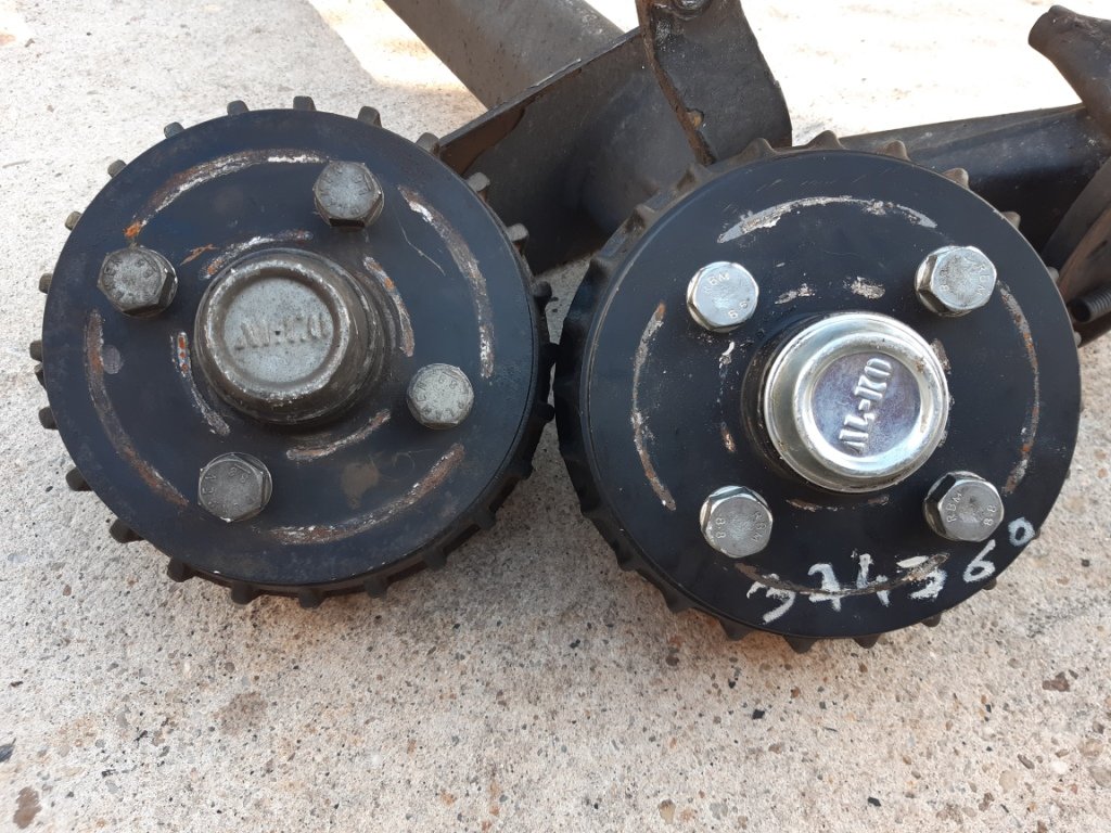

Bonjour, voila j'ai deux tambours, un presque neuf (1400km) et un d'occas, entraxe 4x100, référence du tambour neuf 191209 ou 276591 (les freins c'est du 1637).
Ils étaient montés sur une FAMILIA de 1989.
Tu trouveras un plan avec les cotes de la fusée, si cela peut intéresser , contacte moi en M.P .
Le prix du neuf est de 135€, je te fais le tout pour 80€.
Je peux te faire un envoi si besoin.

Merci à tous pour vos bons conseils! On a tardé à répondre mais l'hiver étant là, on a traîné pour changer l'essieu prévu de remorque qui va parfaitement et passe sans problème les 2 m de hauteur de la porte de garage.
On en a profité aussi pour traiter tout le châssis avec Bristol et consolider avec Syntofer. Bons résultats pour le moment.
Aujourd'hui, on l'a essayé et ça n'a pas l'air si mal! Tout marche.
On va voir à l'usage si l'essieu n'est pas trop brusque dans les mouvements sur la route car il supporte 750 kg au lieu de 500 kg d'origine....mais les freinés se trouvent maintenant qu'à partir de ce poids.
On va pouvoir prévoir des sorties.☺☺☺

Bonsoir merci pour le retour;
Si tu as pris des photos de ton "bricolage" merci de partager.
Bonne route, Benjamin.
Bonjour.
Et si tu as des références à nous donner c'est encore un plus. Je n'ai pas encore démonté mon essieu mais en cas de mauvaise surprise cela m'avancerait dans les recherches ... :ghee:

: eriba : Moi aussi j'ai changé l'essieu pour 750 kg, car ce sont les seuls qui existent maintenant et ça marche. Mais c'est le branle bas dans la caravane !! Un inconvénient si on n'attache pas tout car ça risque de '
