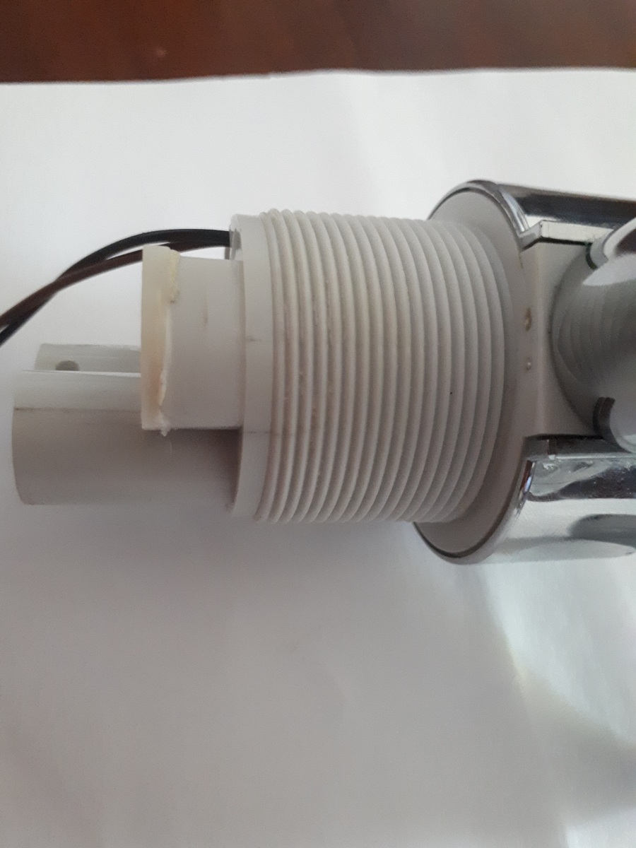

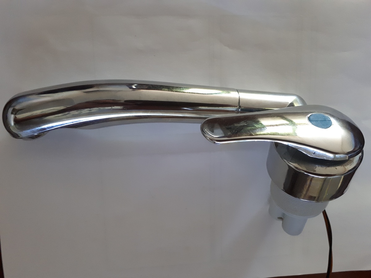

Sur ma Puck 230 GT j'ai le robinet qui est fendu, au niveau de la base.
J'ai été chez un concessionnaire de la marque pour connaitre le prix de ce biniou.
pas moins de 136 € pour un simple robinet eau froide.
Quelqu'un aurait une idée pour faire moins cher. Le diamètre est de 33 mm j'ai essayé de trouver juste eau froide mais les embases sont beaucoup plus petites.
Apres j'ai pensé en monter un avec mitigeur et de faire un montage en Y.

Çà j'ai déjà cherché :roll: mais le problème est que je trouve soit des robinets eau froide avec un perçage de 12 mm de diamètre soit des robinets eau (froid et chaud) avec mitigeur diamètre 33.
Soit quelqu'un connait un fournisseur de pièces pour Eriba avec des prix raisonnables soit une astuce pour monter avec le mitigeur mais sans l'eau chaude. :ugeek:

Je pense que tu as un robinet de marque FLORENZ.
Si tu ne trouves pas en eau froide seule, il suffit de boucher l'arrivée "eau chaude" mitigeur pour s'en servir sans fuite !!!
Trouvé les modèles sur le catalogue N.A.

Le diamètre est trop petit il en 20 mm et le mien est en 33 mm.
Oui je pense aussi que c'est un Florenz
https://www.narbonneaccessoires.fr/nos- ... 17292.html
Maintenant il va falloir que je trouve une astuce pour condamner l'eau chaude.

Juste un peu de Rubson dans l´entrée d'eau chaude et le tour est joué.

Et si je mets un Y ça pourrait le faire !!!

Bien sûr !!

Je rencontre le même problème que toi, Donkata, le robinet a cassé cet été (au niveau du plastique), et je ne le retrouve nulle part...
Est-ce que ton montage avec mitigeur et Y a fonctionné ? ou est-ce que tu as trouvé une autre solution ?
Et si quelqu'un(e) a une idée d'où on peut trouver ce robinet ?...

Chez N.A. (et surement chez les autres), le mitigeur marque FLORENZ, seul 44 € et complet avec bec court et tuyau 62 €, complet avec bec long et tuyau 64 €, tarifs 2021, diamètre de fixation 33 mm, réf respectives 017295, 017293, 017292.

Nous avons fait appel à Cernay (l'atelier du véhicule de loisirs), pour le changement de robinet de cuisine, eau froide seulement pour un peu plus de 30 euros. Ce type de matériel se trouve dans le catalogue Movera.

1er essai sur le Net avec "robinet Florenz" :
https://www.ebay.fr/itm/111634919073?ch ... lREALw_wcB
