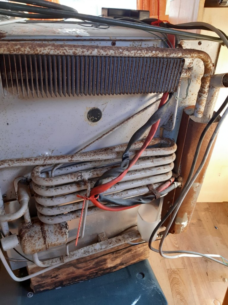

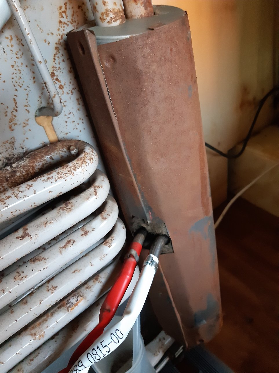

Voilà deux photos de l'arrière du frigo.
J'ai remplacé la résistance noire par la blanche.
Pour l'instant il ne refroidit pas encore...

Merci :taré1:
Re: Mon frigo fait sauter le disjoncteur de la maison
Un p'tit coup de brosse métallique et un peu d'anti rouille ne serait pas un luxe et comme c'est déposé autant en profiter !! :mrgreen:
Voir "Ferose" sur le net comme anti rouille performant. :super:

Je le ferai si il refroidit... pour l'instant ce n'est pas encore le cas malgré plusieurs mises à l'envers et tapotage sur les tuyaux :-|
