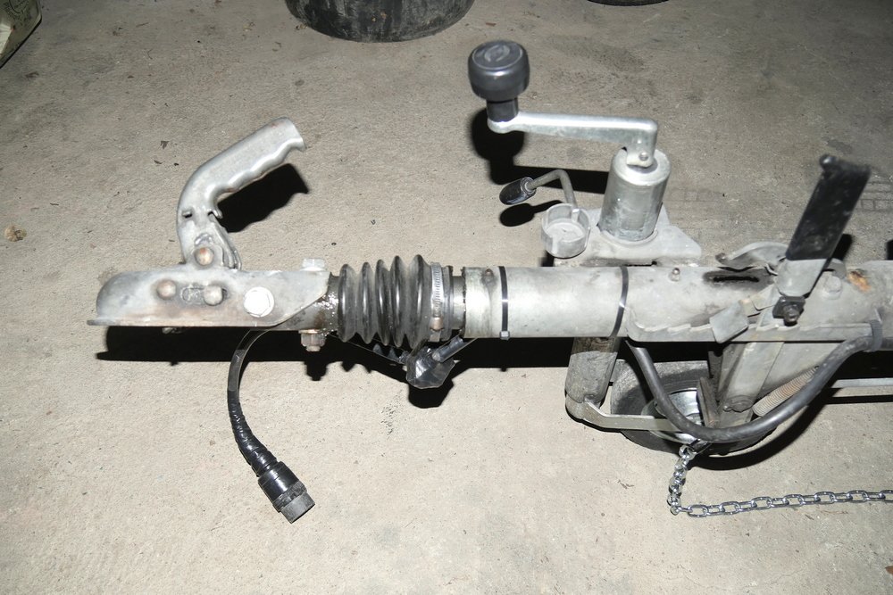

Bonsoir à tous,
Etant possesseur d'une Eriba PUCK de 1984, j'essaie de faire un peu d'entretien et je voudrais changer l'amortisseur de frein du Timon.
J'ai recherché dans toutes les rubriques du site, et je n'y ai pas trouvé mon bonheur.
J'ai notamment été en contact avec l'entreprise Malbert qui m'a dit que cette référence n'existait plus.
Et je n'ai rien trouvé d'approchant sur leur site (il me proposait les références 564020 et 564021, pour voir si ça pouvait aller) .
Le Timon est un FTF ST0.6
Les diamètres sont 46 mm côté voiture/62 mm côté caravane et le timon ouvert est de 112 mm.
J'ai fait un mail à ALKO pour leur demander s'ils avaient un soufflet approchant, j'attends la réponse.
Avez-vous une idée de quel soufflet approchant je pourrais utiliser ?
A bientôt et merci de votre aide !
Louis

- _ANA4688.JPG (194.7 Kio) Vu 4819 fois

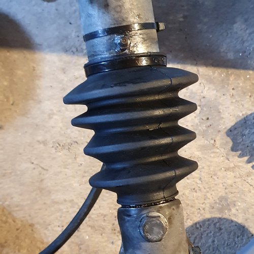

Re: Soufflet amortisseur Timon AL-KO ST0.6 Eriba PUCK 1984
Hello JP,
J'ai commandé ce soufflet.
https://www.remorquesav.fr/gsm-soufflet ... 2x17710577
Installation facile avec la pièce que tu m'avais conseillé d'utiliser.
Je n'y aurais pas pensé !
Voici le résultat : Avec tous mes remerciements !
Louis
