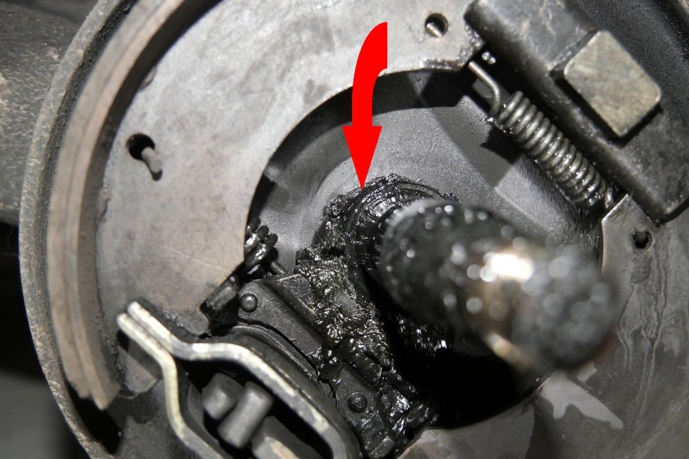

En fait un des freins est "bien gras" à l'intérieur.
Le tambour n'était pas bien serré je pense, et vu la construction de ce frein, qui n'a pas de joint entre l'entretoise du dessus du frein (côté roue)
et le fond du tambour (côté essieu)
le trop de graisse est parti dans le tambour... :rougefaché:
c'est bizarre que sur ce modèle il n'y a pas de joint au fond du tambour.
Qu'en pensez-vous ? est-ce grave ?
Est-ce que un dégraissage est suffisant ? et ensuite resserrer correctement le tambour suffirait ....
Sinon les garnitures ne sont pas usées, le tambour n'est pas très strié...
à bientôt les mécanos !
Louis :hello:

Perso je vois le joint spi qui semble bouffé !! :( Jeu dans les roulement pour en arrivé là ??
Habituellement la lèvre du joint porte sur la base de la fusée, voir flèche :
Question : est-ce des roulements coniques en opposition ?
Lorsque tu as déposé l'écrou et sa goupille, il y avait derrière une rondelle avec une forme creusée, creux coté écrou et la bague du roulement extérieur est venue avec ses rouleaux coniques ??
Ce qui me gène, c'est "l'entretoise", car dans ce montage pas d'entretoise, ni entre les roulements ni derrière le roulement coté flasque !!

Effectivement joint bouffé, à faire remplacement roulement et joint neuf pour le reste dégraissage à l’acétone ou dégraissant en bombe pour frein.
Bon remontage :hello:

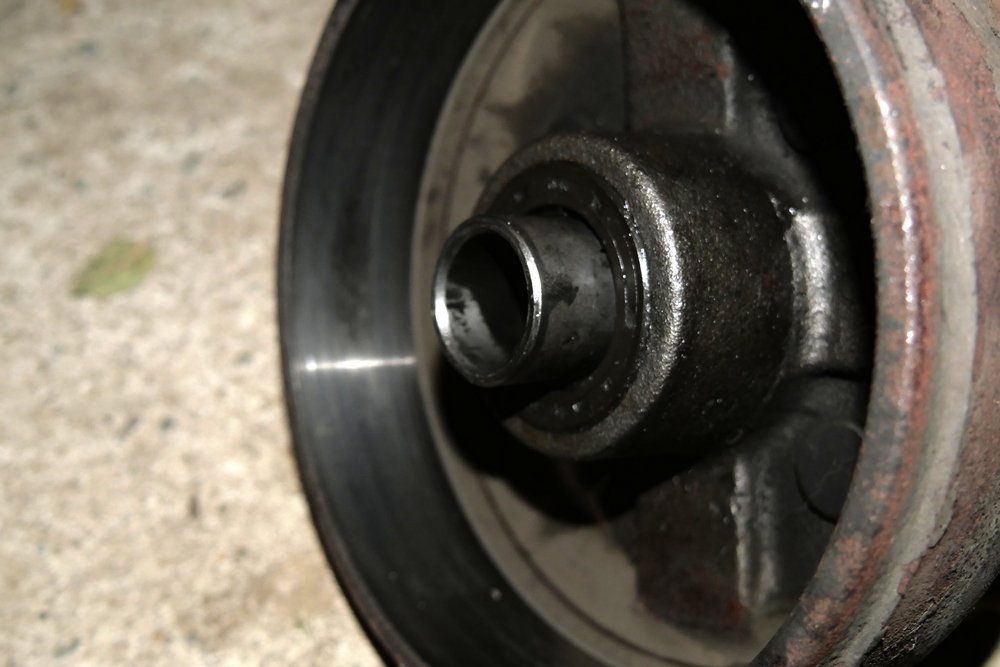

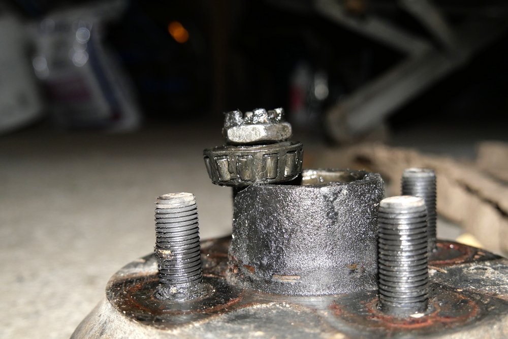

En fait, l'entretoise que tu vois pose directement sur la base de la fusée sans joint....
c'est ça qui m'a paru bizarre !
Elle est à environ 1 cm du roulement droit que tu me montres avec les 2 flèches.
Voici la photo de côté :
_ANA4699- 1.JPG (129.74 Kio) Vu 5511 fois
En fait tu as l'entretoise qui pose sur la base de la fusée, le roulement interne droit dans le support de roue, de l'autre côté tu as le roulement conique qui est dans le support de roue et le boulon qui serre le tout..
Les deux flèches, c'est le joint spi, le roulement est derrière d'environ 5 mm si je me souviens bien, voir plus je confonds avec le Land qui a le même montage..... en plus gros !!
Habituellement il n'y a pas cette entretoise, le roulement Timken coté intérieur appui directement sur l'épaulement de la fusée, et le joint en contact avec l'épaulement, je ne connais pas ce montage ....

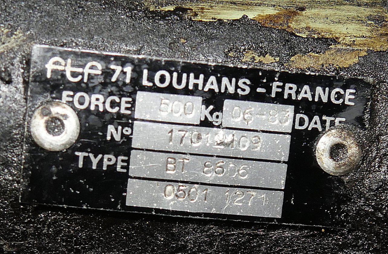

Par contre il n'y a pas de référence d'essieu et le roulement avant (nomenclature 8) n'est pas conique sur le plan comme sur l'essieu de ma PUCK.
J'ai trouvé la plaque signalétique de l'essieu, mais je n'arrive pas à trouver une doc technique de l'essieu FTF 500 KG freiné type BT 8606 0501 1271 de Juin 1983 sur le net ...j'ai l'impression que le souci viendrait de la bague anti-fuite ( nomenclature 2) qui correspond à ce que tu avais indiqué avec tes 2 flèches rouges, ou que tout simplement l'écrou était vraiment mal serré, d'où une fuite.
L'entretoise de moyeu (nomenclature 15) est celle dont je te parlais.
Voici la plaque :
[attachment=0]

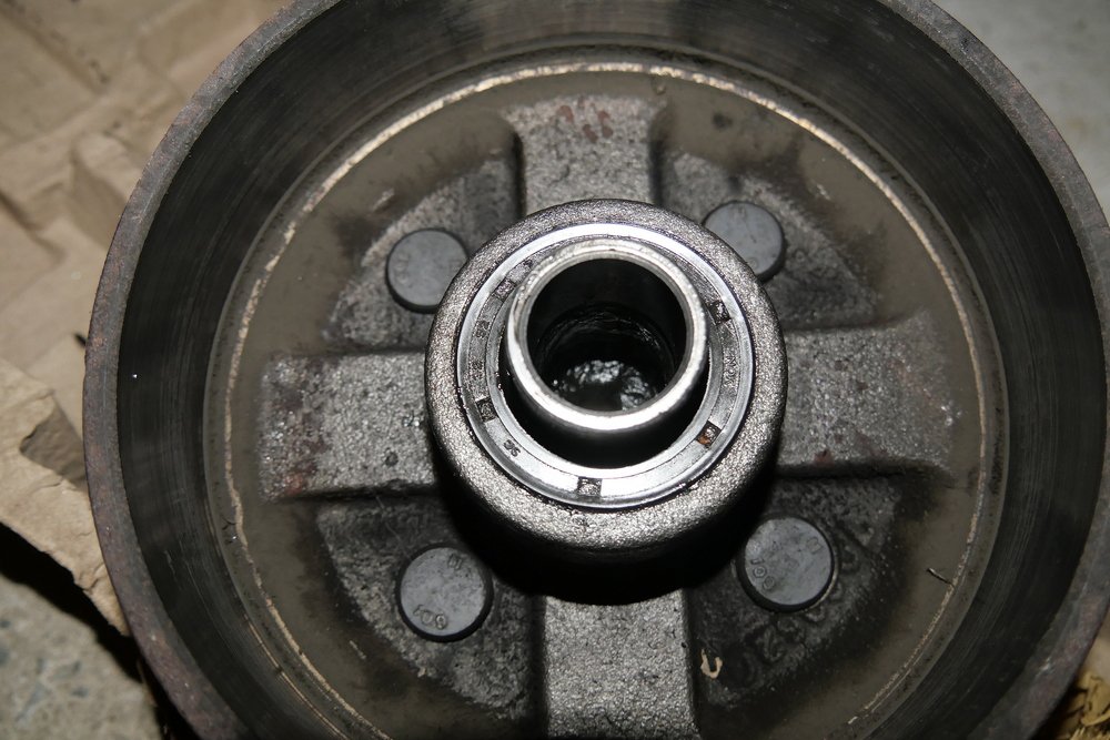

Déjà ce n'est pas un essieu ALKO à suspension caoutchouc, mais un Franken à barres de torsion. A noter que cette entreprise est maintenant.... ALKO !!!
D'ailleurs à chaque extrémité de l'essieu, proche du bras de suspension, il y a deux graisseurs sous un cache plastique rouge, il ne sont pas là pour faire bô, repère 19 !!!
A voir l'éclaté du moyeu freiné, les pièces sont les deux roulements et le joint
Repère 8 pour le roulement extérieur
Repère 3 pour le roulement intérieur
Repère 2 pour le joint d'étanchéité
La bague apparait repère 15...
Les dessins de cette bague sont tellement différents sur l'essieu sans freins et l'essieu freiné que l'on peut se poser des questions....
La bague est-elle du même diamètre intérieur que la bague intérieure du roulement intérieur ?? Ou centrée sur le diamètre de l'épaulement arrière de la fusée ?
Sans voir le montage en totalité on ne peut qu'émettre des hypothèses !!
