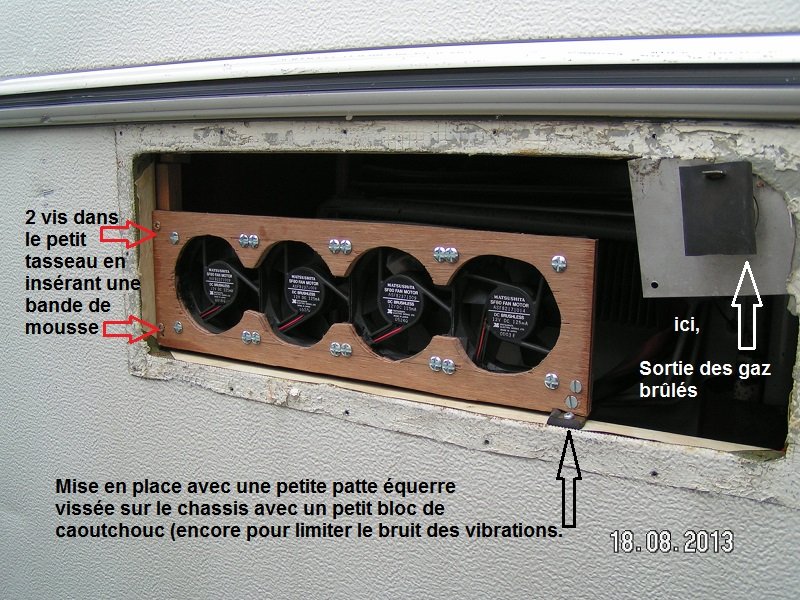

En consultant le poste sur les ventilos pour frigo j'ai vu cette photo
Plaque noir ou clapet?

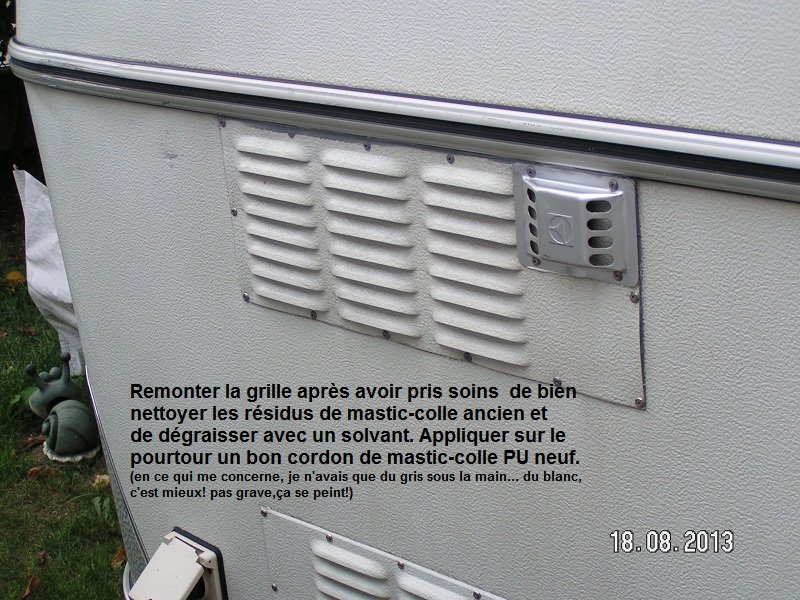

Il y a sur la sortie une petite plaque noire. Est ce d'origine afin d'empêcher une inversion du flux d'air? Sur la Careyvan je n'ai pas cette plaque, juste la coiffe en alu comme sur cette photo.
Grille et coiffe
Grille et coiffe

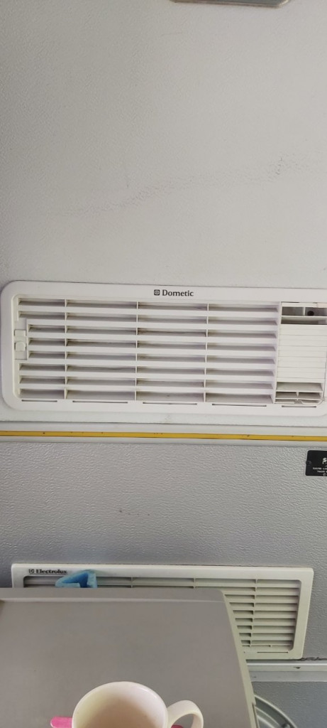

Les plus modernes ont une autre configuration de grille extérieure
Sinon tu orientes ta caravane en fonction du vent .
Ou tu.proteges ta grille sous un auvent .
Moi jamais utiliser gaz pour éviter ce genre de soucis :ghee:
Jfl :happy1:
Ma grille  extérieure

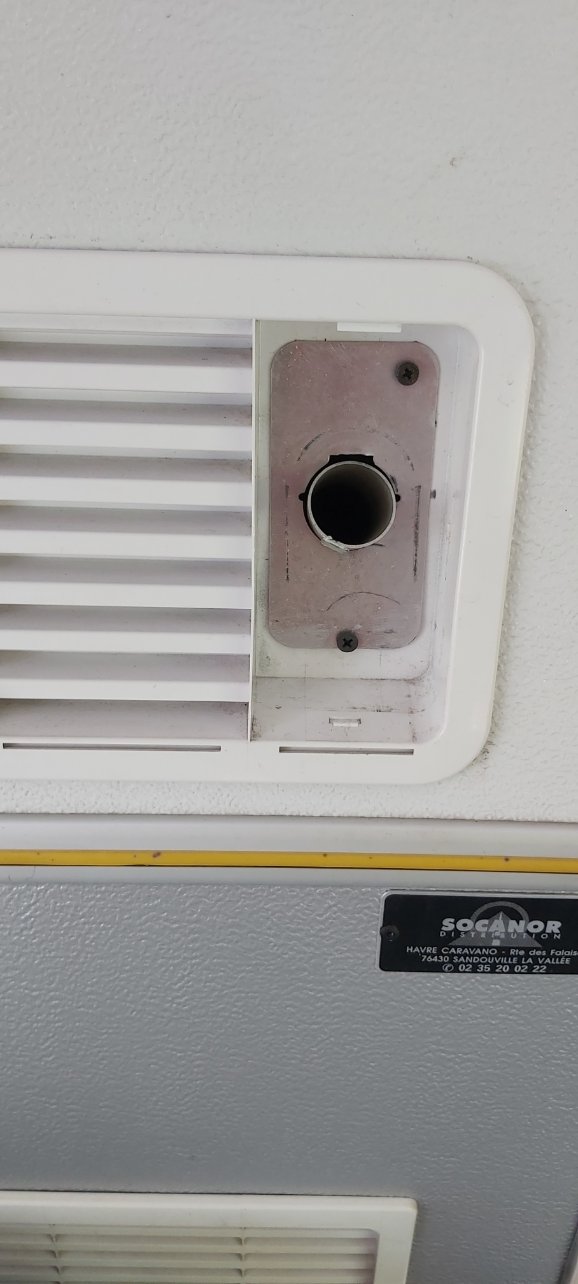

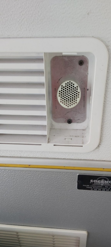

La sortie de gaz
La sortie de gaz
Re: Frigo sur gaz+vent=extinction
Sur les anciennes, le clapet caoutchouc était d'origine :) évitant ainsi l'entrée d'air par la sortie des gaz brûlés.

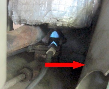

Vue du brûleur, la petite tôle alu en 1er plan est tordue, pour mieux voir la flamme, (pour la : Photo : ), elle protège la flamme du bruleur.
Perso je n'ai jamais eu d'extinction avec le vent.
