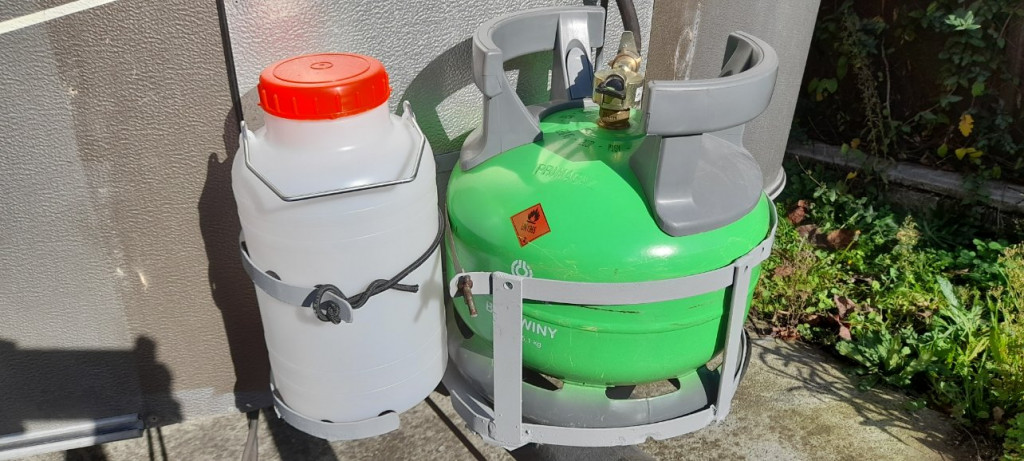

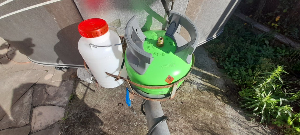

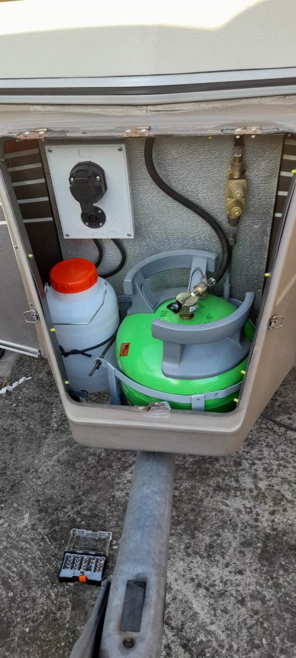

Je vais installer un chauffage VEVOR 3kw diesel dans ma Troll de 1990, car il n'y à pas de chauffage au gaz sur mon modèle.
Le Kit VEVOR est fourni avec un réservoir plat de 10 L. Ce réservoir ne rentre pas dans le coffre à gaz et il n'est pas question de le mettre dans l' : eriba à cause de l'odeur de gasoil.
Je vais donc utiliser un bidon cylindrique de 5L car il n'y a pas beaucoup de place dans ce coffre à gaz.
Voici la modification en photos:

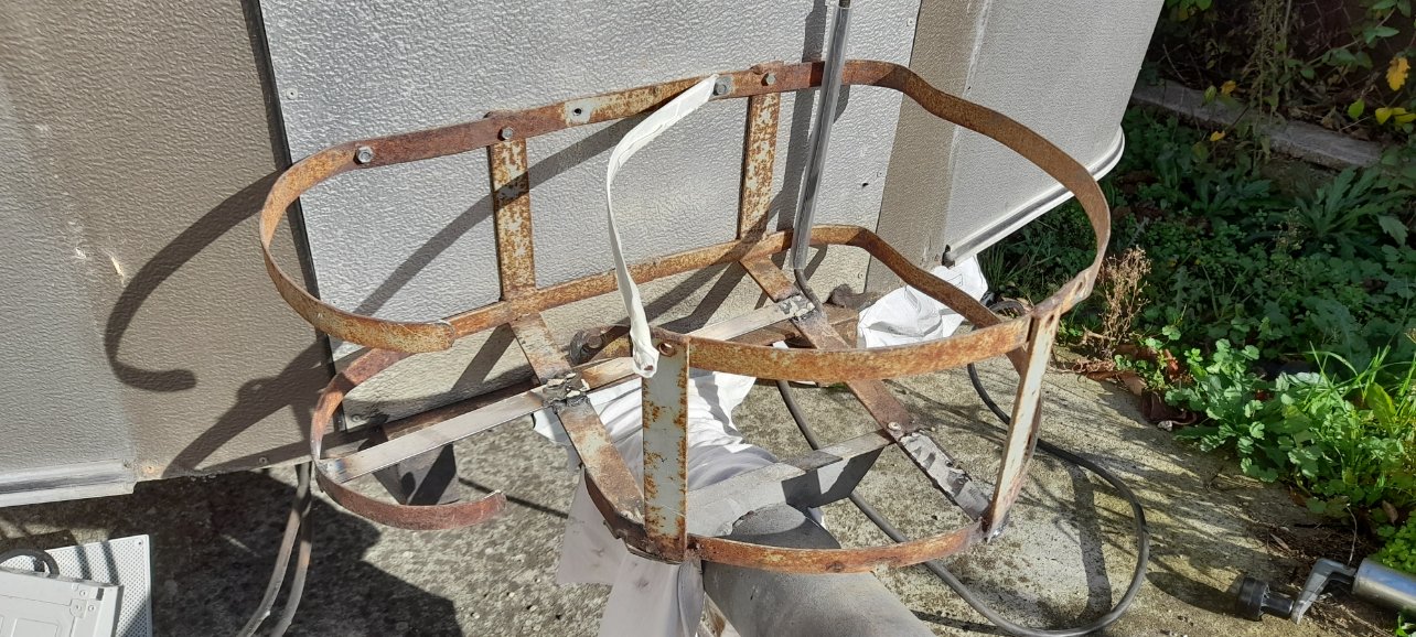

Montage à blanc avant de faire les soudures
Mise en place provisoire pour essais de remise en place du coffre. C'est bon cela passe juste!

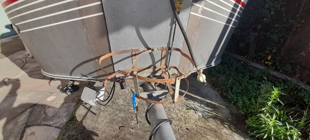

Soudures définitives
Mise en peinture avec une  bombe anti rouille
Tout est en place et fixé.  le grand bouchon facilitera le remplissage du gasoil

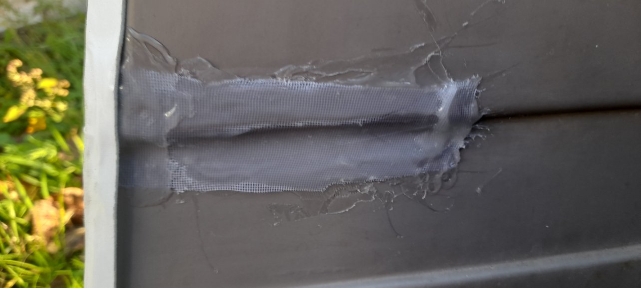

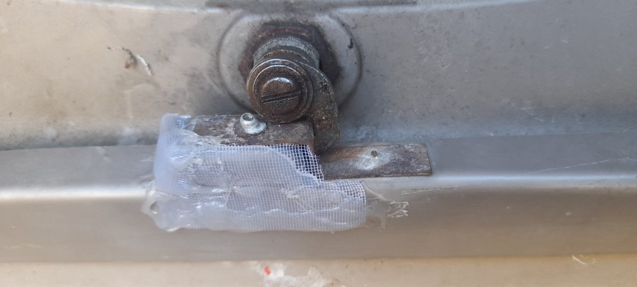

Dans la foulée j'ai réparé le coffre avec un pistolet à colle et du reste de moustiquaire. Pas eu l'envie d'acheter de la fibre de verre et de la résine pour si peu.
C'est solide et comme la réparation est à l'intérieur ce n'est pas gênant pour l'esthétique.

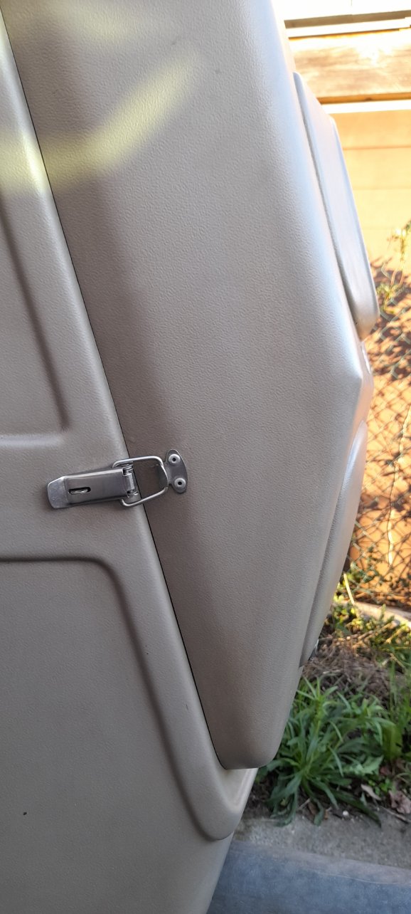

Petites grenouillères inox de chaque coté pour finir.

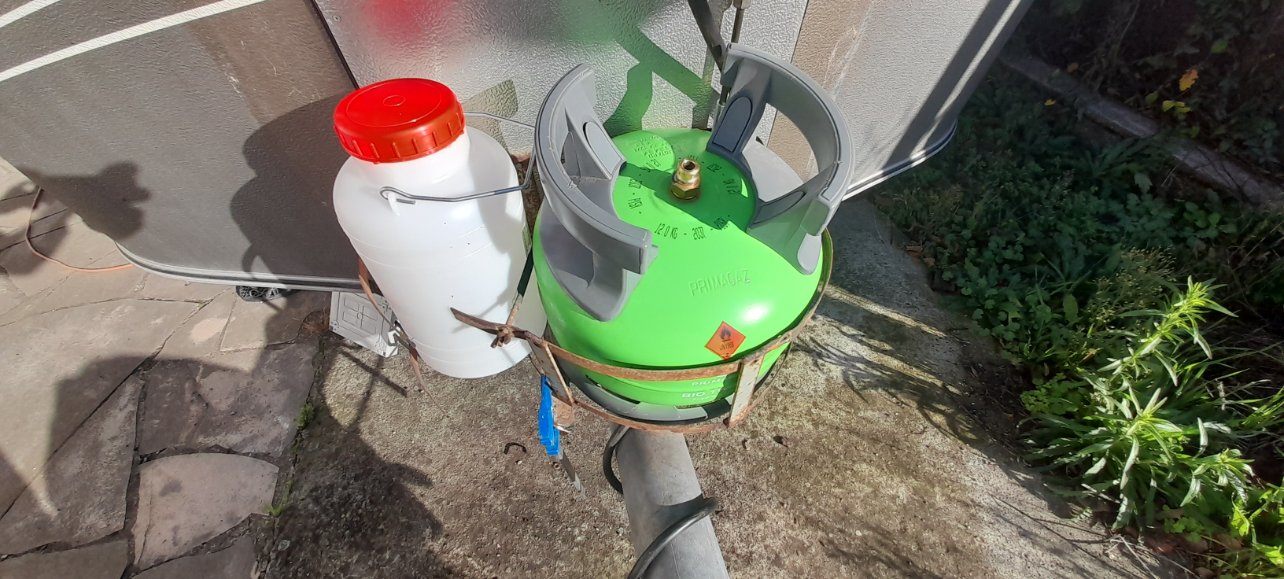

Tu feras gaffe que la tête de vis ne vienne pas percer le bidon avec les vibrations de la route!! :(
Coffre ériba (4).jpg (157.56 Kio) Vu 3644 fois
Tu n'oublieras pas une mise à l'air ;-)

LANDERIBA a écrit : mer. 28 déc. 2022 19:03 :hello:
Coucou JP, rien n'échappe à l’œil de l'expert. J'ai mis des feutres autocollants sur les vis et sur le berceau métallique. (photo 5) J'ai déjà fait la mise à l'air par peur de l'oublier dans l’excitation du montage à venir du VEVOR. J'espère que j'aurais bien chaud pour mes petits weekend en montagne. La suite bientôt.
