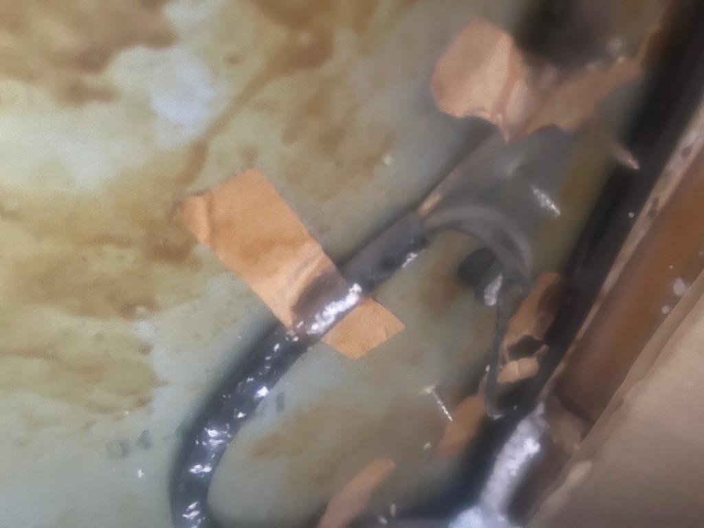

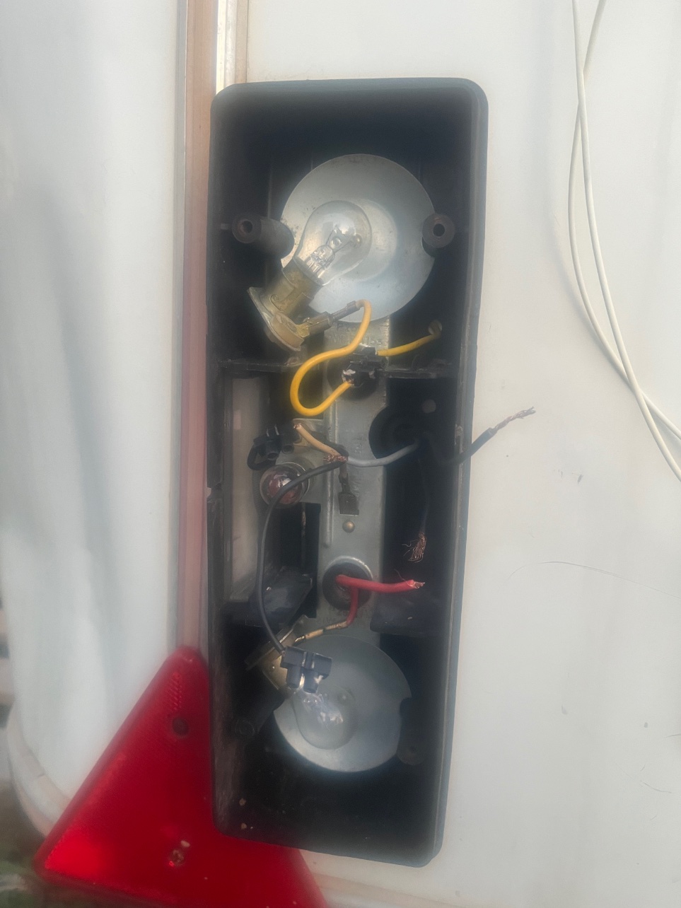

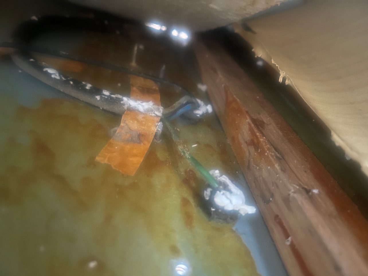

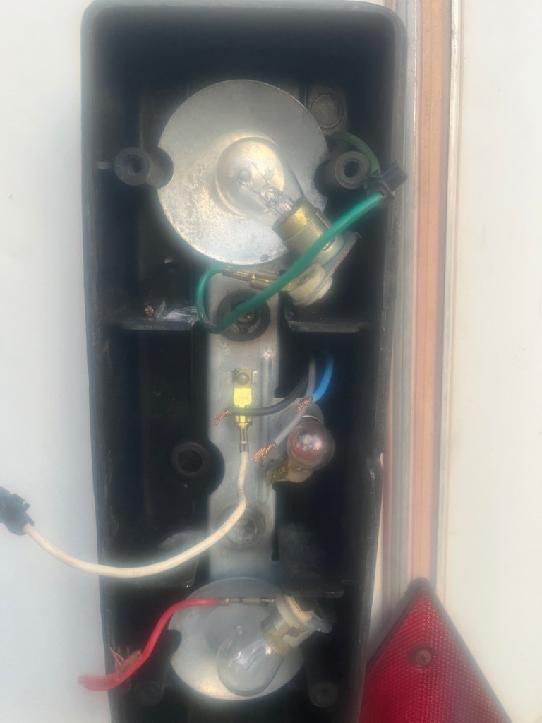

Bonsoir à tous !
Moi c’est Julien novice dans le milieu de la caravane je viens d’acquérir une puck de 1970, avec pas mal de boulot… de quoi occuper les soirées hivernales !
Actuellement je coince sur la partie feux arrières. Quand j’ai récupéré la caravane rien ne fonctionnait. Et là c’est hallucinant c’est un gros bordel.
J’ai fait quelques photos de la partie fil. Si jamais vous pouvez m’aiguiller, ou si un schéma traîne je suis preneur 😊.
Merci et bonne soirée à vous !

Ce n'est visiblement pas les feux d'origine.
Et il reste pas mal de fils à brancher.

Oui en effet, les feux d’origine étaient cassés, du coup je les ai remplacés. Mais c'est l’enfer …
Il doit y avoir un problème de masse, car un coup j’ai les clignotants, après plus rien un coup j’ai un feu de position et un cligno….
L’éclairage de plaque est relié par une masse sur les fils du feu droit ….
Je sais pas si ça a été modifié, mais c’est l’enfer à faire fonctionner…😓
