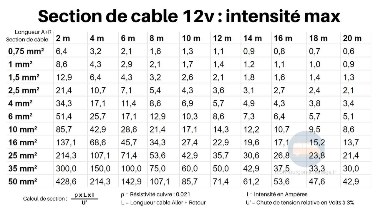

Tu feras attention aux sections des fils en fonction de la puissance demandée en ampères (et la longueur des fils) , (U volt = R watt x I amp, ou I amp = R watt/U volt) voir tableau ci dessous :

Je vais alimenter en fil 1,5 ce sera bien suffisant.
En 12 volts on utilise que des LED et USB, donc pas grand chose en intensité (pas le frigo, qui fonctionne en 12 volts que lorsque la voiture roule).
Je n’ai pas regardé, je suppose que toute la caravane est en 1.5 ?

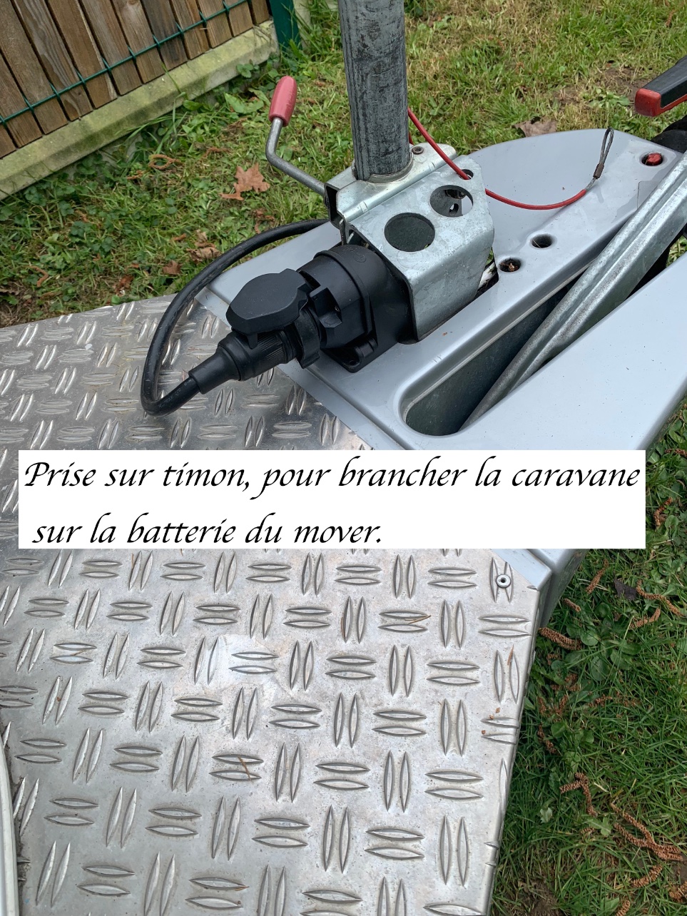

Tu installes une prise voiture sur ta flèche et tu raccordes uniquement le 12v de la batterie du mover et quand tu a besoin du 12 volts dans la caravane tu branches la prise qui normalement est sur ta voiture sur la prise de la flèche et voila.
nihali
Messages : 274
Enregistré le : jeu. 27 sept. 2018 22:22
Modèle de caravane : Eriba Touring 530 + Land Cruiser
prénom : Daniel
Localisation : Ouest France
Re: Installation d’un relais 12 volts
Message non lu par nihali »
C’est ce que j’avais fait sur ma caravane précédente.

Dans la prise caravane qui tu branches sur ta voiture, le faisceau 13 fils a 9 fils en 1.5² pour les feux ET les 4 qui alimentent la caravane sont en 2.5² pour les lignes 12 volt après contact et 12 volt permanent. C'est un minimum, car ils chauffent, suffit de toucher la prise après avoir roulé, frigo en fonctionnement !! (environ 120 watt soit 10 amp)
nihali

Oui tu as raison, je vais faire la liaison « batterie mover ------ sur l’installation caravane 12 volts » en 2,5
Probablement en 2.5 à cause du frigo.

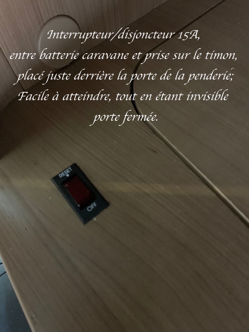

J’avance dans mes ajouts d’installations :
- moover
- 3 prises 220V
- batterie avec voltmètre de contrôle de tension et inter/disjoncteur
- chargeur à demeure
- 2 prises USB avec coupure par inter/disjoncteur

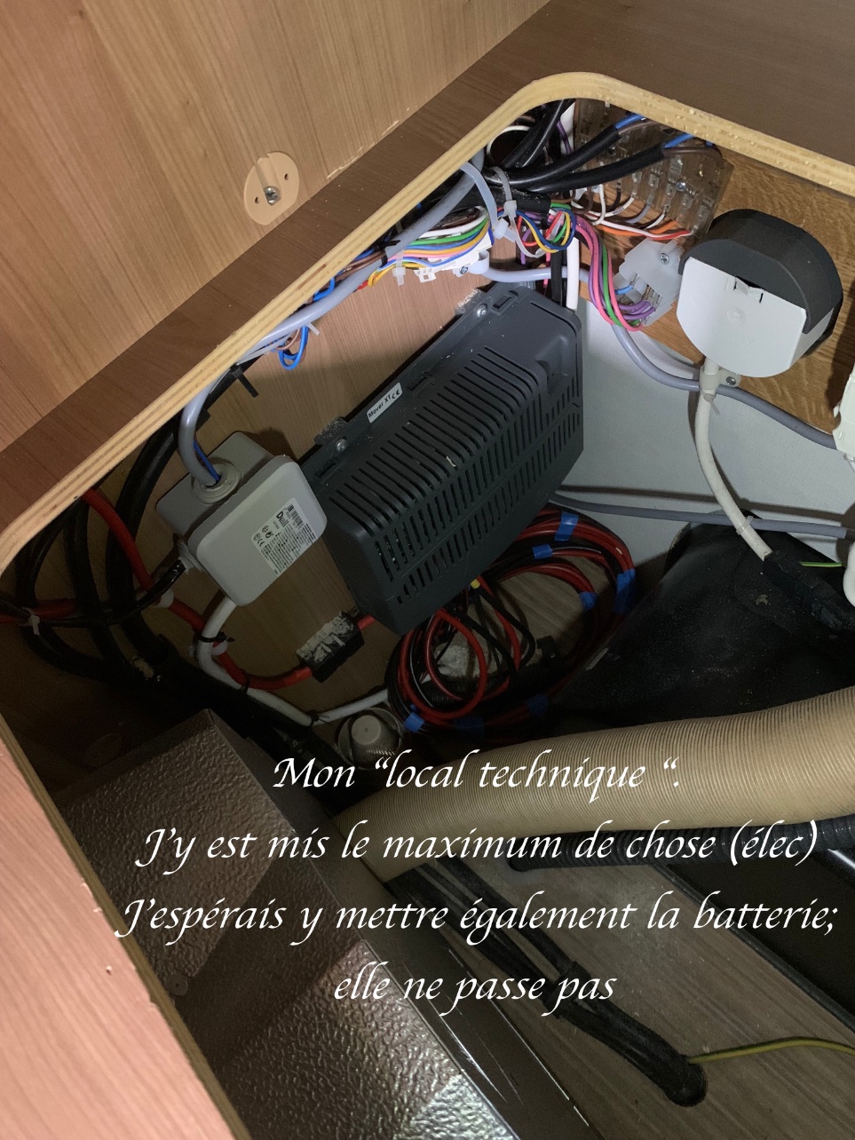

Bonjour ,
Petit CR pour une partie de mon installation électrique. J’étais à la recherche d’un relai 12 volts (voir postes ci-dessus).
Merci encore à LANDERIBA qui m’en proposait un.
Je voulais pouvoir basculer le 12 volts de la batterie du mover sur l’éclairage de la caravane.
Mais je ne voulais pas que le 12 volts de cette batterie se mélange avec le 12 volts issu du 220 volts (par transfo).
Donc, ma solution était d’avoir un relai qui coupe l’alimentation de la batterie 12 volts lorsque le 220 volts était branché.
En réalité j’étais à m’em.... pour rien. En relisant correctement le manuel de la caravane j’ai appris que d’origine (tout au moins à partir de 2013, avant j’en sais rien) la caravane est équipée de ce fameux relai qui coupe le 12 volts venant de la voiture lorsqu’on branche le 220 volts.
Bon à savoir ...

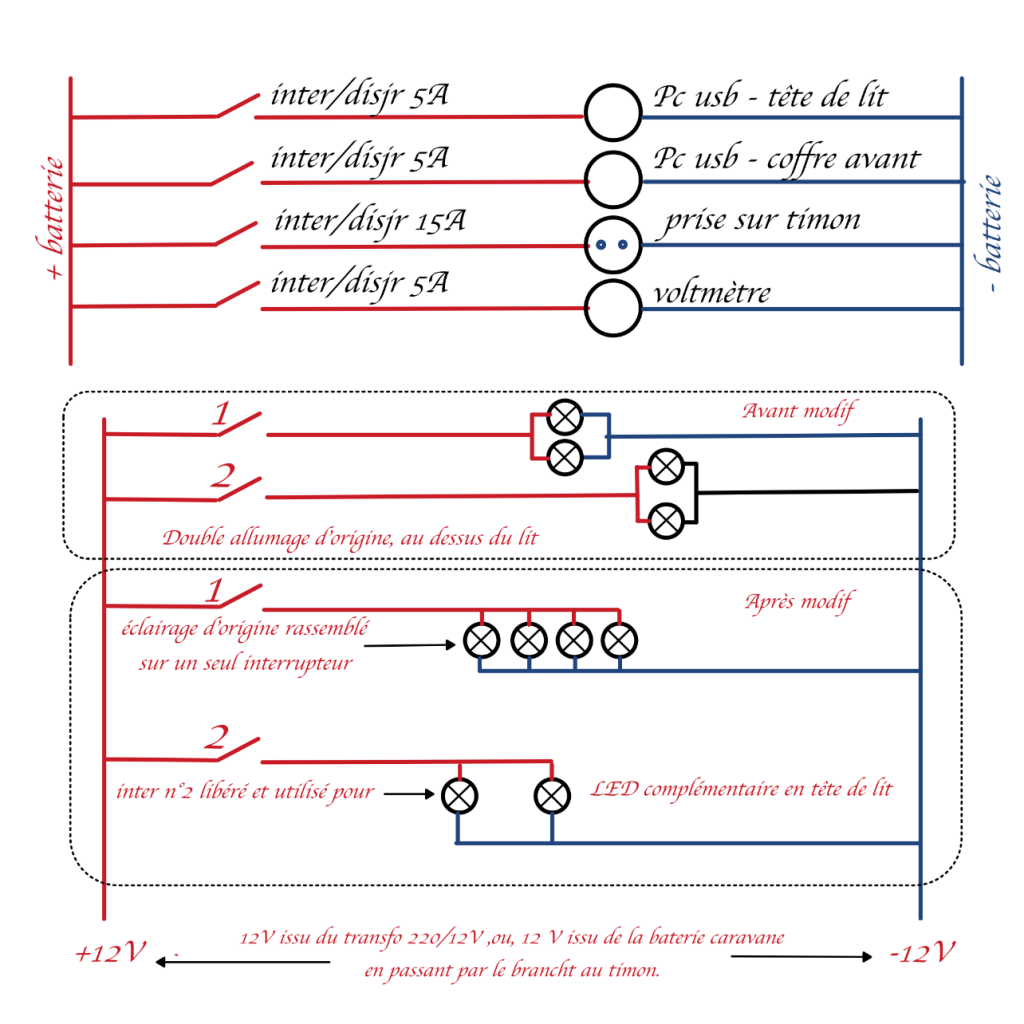

Voici mon installation électrique complémentaire, sur ma 430

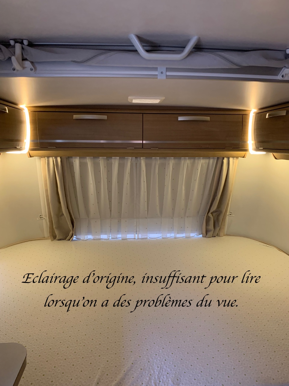

En remplaçant ma 530 (de 2011) par une 430 (de 2013), j’avais perdu l’excellent éclairage intérieur de la 530.
Au point de vu du design, l’éclairage de la 430 c’est beau, ... au détriment du fonctionnel. Ça fait plus éclairage d’ambiance.
L’éclairage en lui-même doit être bon. Mais ils ont mis des caches blanc qui enferment une bonne partie de la lumière à l’intérieur.
S'ils avaient mis des caches 100% translucides il me semble que l’éclairage aurait été suffisant.

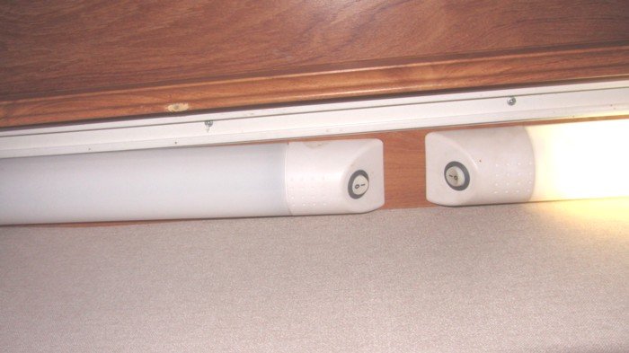

J'ai fait aussi comme toi pour lire facilement au lit avec l'ajout de deux tubes fluo, (à l'époque les LED n'étaient pas encore courantes), les interrupteurs sont sur le socle. L'un des deux tubes est alimenté par la batterie caravane et le second en 12 v aussi, par l'intermédiaire du transfo, quand il est branché sur le 240 v, si bien que quelque soit notre installation nous avons de la lumière pour lire confortablement. :super:
Lampe chevet 001.jpg (38.11 Kio) Vu 13226 fois
Lampe chevet 002.jpg (50.36 Kio) Vu 13226 fois

C’est très ressemblant, j’ai aussi un inter sur chaque réglette.
Un bon éclairage pour lire c’est indispensable.
Je me demande si ceux qui conçoive l’éclairage sont de vrais utilisateurs ... ?
L’interrupteur d’origine que j’ai utilisé (n°2 sur mon schéma) n’est pas tellement pour pouvoir actionner la lumière.
C’est le moyen que j’ai trouver pour avoir l’alimentation au plus près des réglettes sans avoir à « tirer » des fils supplémentaires.

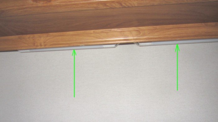

Bonjour Daniel.
Tu n'as pas d'éclairage au dessus de la dînette avant ?
nihali
Messages : 274
prénom : Daniel
L’éclairage à l’avant est disposé exactement comme à l’arrière, les lumières dans les coins qui éclairent en priorité le dos ... !!!
Pas d’éclairage juste au-dessus de la dinette. Vraiment c’est pas terrible comme disposition.
Heureusement là on a pas forcément besoin d’autant d’éclairage que pour lire. C’est pourquoi je vais tester pour savoir si le dois faire un rajout.
Daniel
Messages : 20768
C'est dans l'air du temps, changer pour faire moins bien qu'avant, et les exemples ne manques pas dans tous les domaines !!
Messages : 11972
Notre Troll, 2009 made in Cernay à une lampe au dessus de la dînette, ça le fait.

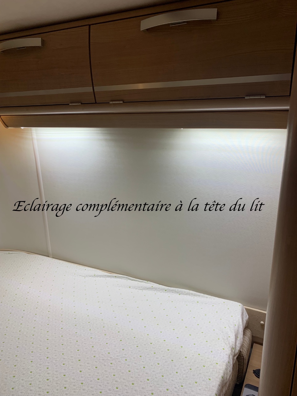

A la tête du lit j’ai mis 2 réglettes de 72 led chacune, soit 2 x 4,5w et 2 x 400 lumens, allumages séparés pour gérer au mieux la consommation.
9€ les 2 réglettes, port compris.
