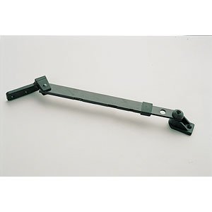

Bonjour à tous
Je recherche un vérin de remplacement pour ma caravane Eriba Pan Familia avez-vous des pistes ci-joint de photos cordialement

J'ai remplacé il y a fort longtemps le mien, par un compas DIGUE similaire.
Avec quelques modifications
voir le lien : http://eribabilldemos.eklablog.fr/bienvenue-p931398
rubrique : petits agencement caravane > remplacer un compas PUCK 1981

Bonjour, pour information ça bloque à ce niveau là, voir photos....

: Vieux : A mon humble avis il est mort :pleur4:

Même problème que le mien sur la Puck. Pas pu le réparer et je l'ai changé par un adaptable.

J'ai trouvé un adaptable sur Le coincoin.
Patience, et avec un peu de chance......ou alors les vendeurs habituels.

bonjour,
Après avoir modifié les extrémités, ce modèle pourrait peut-être aller
Voir ici ! ;-)

C'est ton ressort interne qui s'est cassé faute d'entretien ;-)
