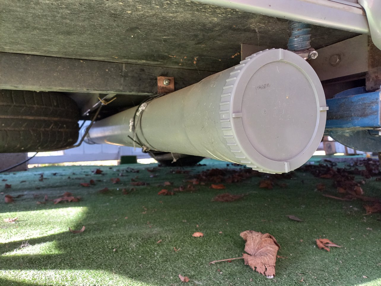

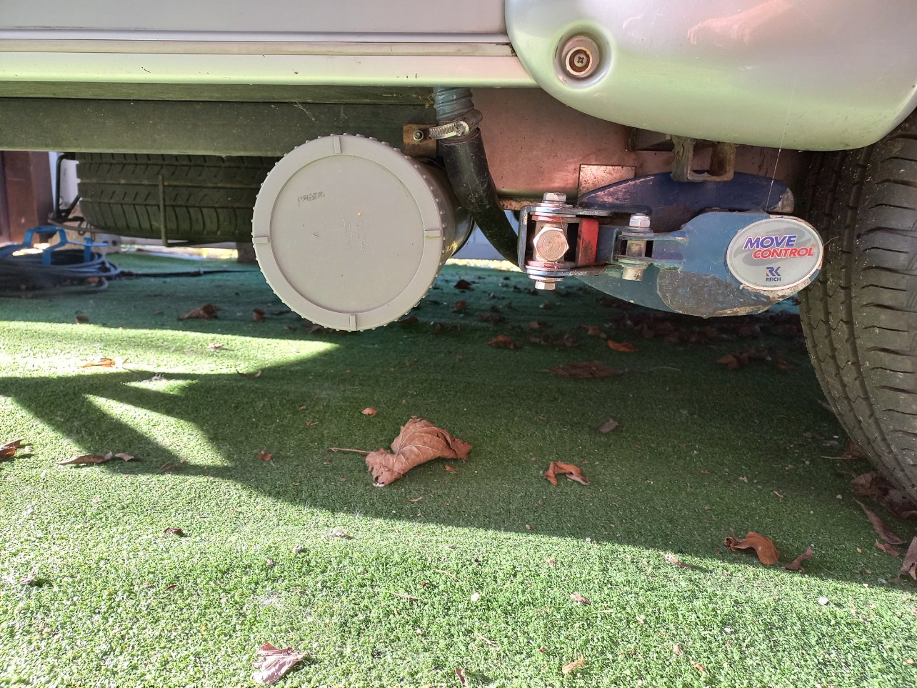

Bonjour ,
pour ma part , j'ai fixé un tube PVC de Dia 125 sous le chassis , tous les tubes , mat télé etc ...vont dedans, embout avec bouchon vissé de chaque coté
j'ai fabriqué 2 supports fixés au chassis le tube PVC tient de chaque coté sur les supports à l'aide de 2 colliers serflex inox , + de chaque coté un câble de sécurité en câblette fibre de verre ...au cas ou ?
Re: Ou ranger les piquets de auvent ?
Belle idée :super: et le poids est en bas :ange:

Belle idée en effet... j'vais vu cela sur un autre site, fait dans le même genre. Mon soucis c'est que dans les piquets du auvent, j'ai la croix centrale de l'armature de l'auvent, fixée aux piquets par des ressorts, et qui est très large... chiante (on le voit un peu sur ma photo "plan plus large", haut du sac tout biscornu), mal foutue. Bref pour la couler facilement dans un tel tube il m'aurait fallu un très, gros diamètre pour ne pas être emm... :(
Bref j'ai laissé tomber...
