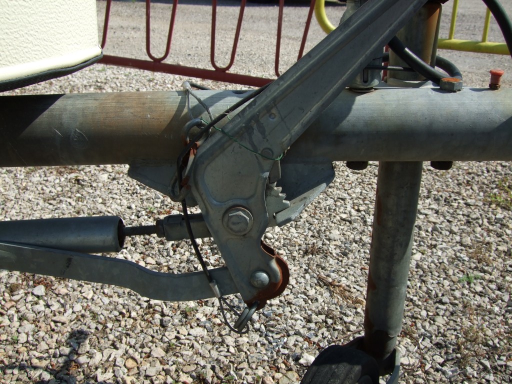

Démontage du galet anti rotation. Acces difficile .Je vais meuler un peu le support frein à main pour le remontage.
100_1409 paint.JPG (87.93 Kio) Vu 28655 fois

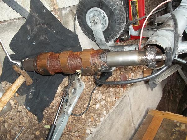

le verin.
le verin.
100_1414 paint.JPG (92.06 Kio) Vu 28655 fois

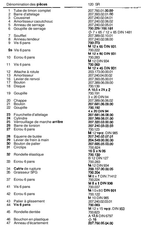

Tu retrouveras les divers plans et références , là : http://forumeribatouring.com/viewtopic.php?f=32&t=195
Normalement tu as une plaque signalétique sur ton timon , une p'tite photo ;-)

J'ai pas souvenir qu'il faille tout demonter pour le remplacement surtout sur ces modèles récents
Essaye sur eBay j'avais trouvé celui de ma familia 120SR a un super prix ;)
Re: Changement d'amortisseur de timon sur triton jubilé 1998
Petite précision :Courses (entraxes: 415 à 500mm) Cdlt
Bonsoir. Le 120 SR a un bout filketé donc c'est pas çà..Cdlt

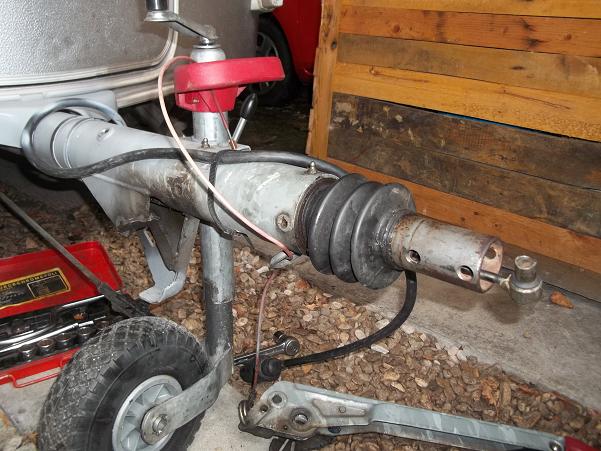

Bonsoir. L'amortisseur n'est pas encore remonter .Il est commandé. Par contre j'ai fait un essai de remontage du frein à main : Galère!! Déjà je n'ai pas bien regardé comment il était monté :hurt1: Quand j'ai enlevé le boulon central ,tout est venu d'un seul coup :aille2: Bon le problème n'est pas vraiment là : Pour mettre la patte dans la fente et le doigt en position ( sur l'arrière) le verin de frein à main est très dur à compresser. Quelqu'un a une astuce? Merci
essai avant remontage verin de timon
100_1421 paint.JPG (74.34 Kio) Vu 28538 fois
Bonsoir Michel
Pour compresser ton vérin? Un serre joint de menuisier pourrait faire l'affaire non ?
Bonsoir binbin.pas sur que ça tienne ,le levier étant lisse,peu de prise. Cdlt
vieux.lion a écrit :Bonsoir binbin.pas sur que ça tienne ,le levier étant lisse,peu de prise. Cdlt
Mets de la craie aux points de serrage
Bonne nuit, binbin;
bonsoir
moi sur une partie lisse je fais un point de soudure au serre-joint,comme cela il bouge plus et après un coup de meule et on y voit plus rien .
qu'en pense tu ( si la surface est galvanisée décape comme cela tu ne sera pas obligé de brulé le galva a la soudure donc moins de pénétration.
ce n'est que mon humble avis
bon courage
Bjr Michel
Tu peux aussi caler et serrer ton serre-joint le long tu timon par une presse ou plusieurs presses ;-)
Bon dimanche, binbin.

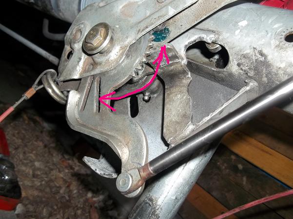

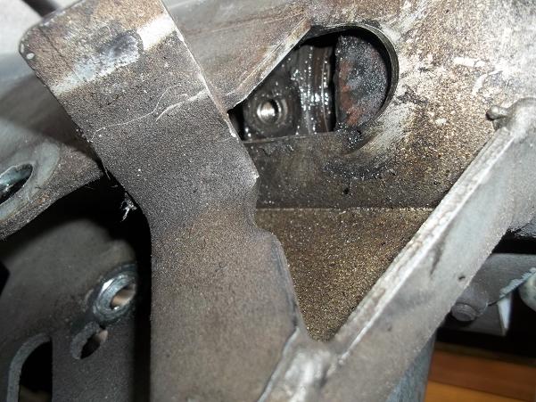

La photo de ton levier vient de me faire découvrir qu'il y a un graisseur sur l'axe du levier de frein à main !!!! :super:
Levier de frein Eriba.JPG (96.91 Kio) Vu 28486 fois
Oui bien planqué 8| ce graisseur!!Pas beaucoup de monde doit lui mettre un coup de pompe!!!Et vous connaissez aussi, la nuit porte conseil alors : une sangle à cliquet fera peut-être bien l'affaire pour que le verin reste en position fermée... Pour le point de soudure ok mais suis pas équipé pour...Affaire à suivre...Cdlt
:super: :super: :super: :super: Michel j en reviens pas t as surpris Jean Pierre et tu lui as fait découvrir un graisseur sur son : eriba :
j'suis sur qu avant d aller se coucher il a prit la pompe à graisse et hop un p'tit coup :mdr1: :mdr1: :mdr1: :mdr1: :mdr1:
vieux.lion a écrit :Oui bien planqué 8| ce graisseur!!Pas beaucoup de monde doit lui mettre un coup de pompe!!!Et vous connaissez aussi, la nuit porte conseil alors : une sangle à cliquet fera peut-être bien l'affaire pour que le verin reste en position fermée... Pour le point de soudure ok mais suis pas équipé pour...Affaire à suivre...Cdlt
Damiens nous avait aussi fait part de l'existence de ce graisseur sur les FEY :merci:

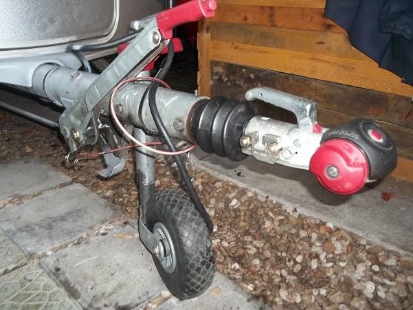

Photos d'un montage ancien si ca peut t'aider :)

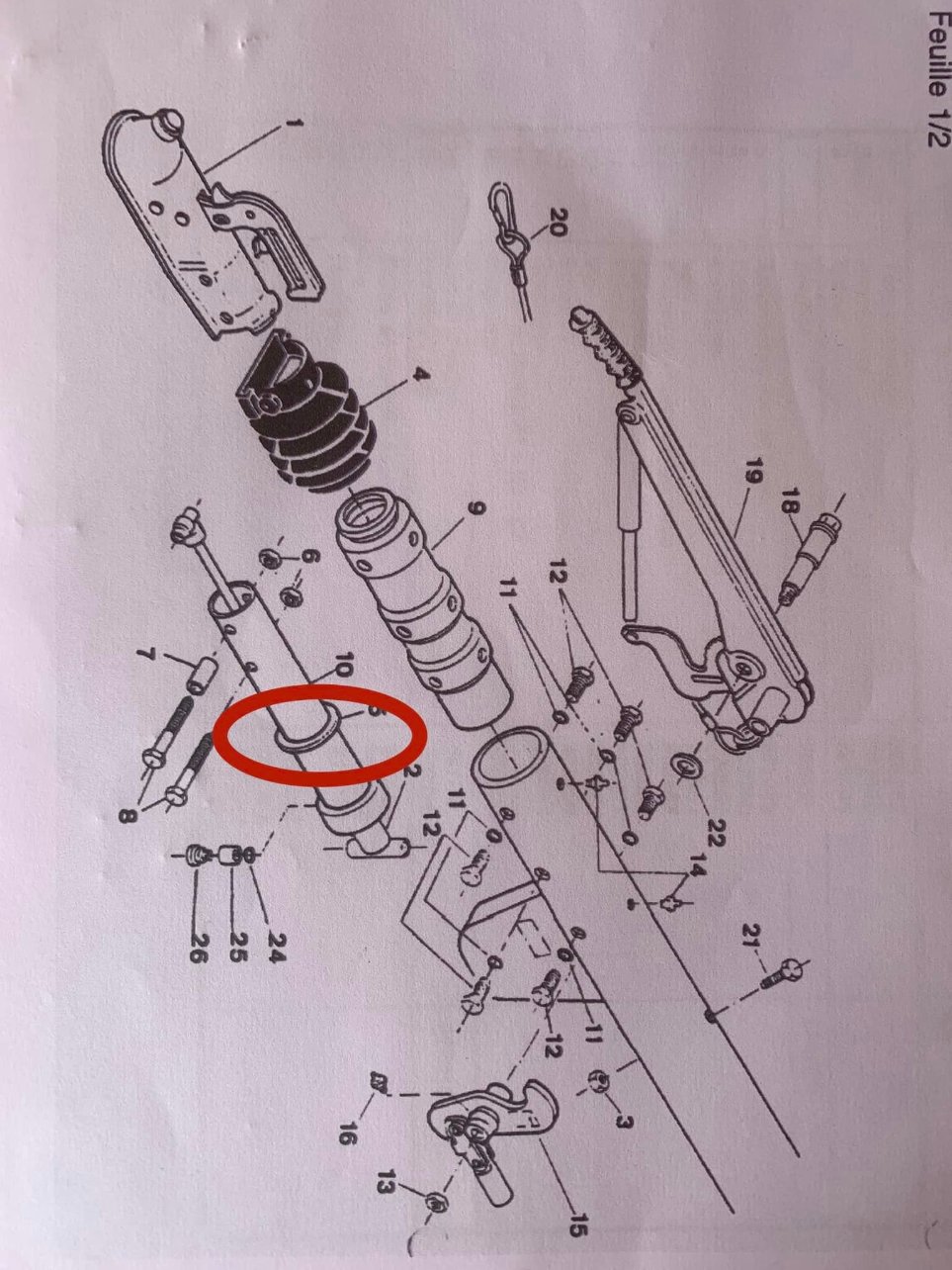

Un truc que je comprends pas , pourquoi avoir sortit le palier ? :-/ Normalement c'est uniquement l'amortisseur qui sort du corps ?
Bonjour .Comme on voit sur la 3 eme photo ,l'attache amortisseur en forme de T est plus grande que le diamètre de l'alèsage.Cdlt

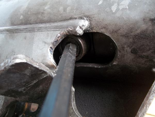

dégagemment pour pouvoir mettre la clef. au démontage , la vis était à peine sérrée!!
100_1426 paint.JPG (58.61 Kio) Vu 28343 fois

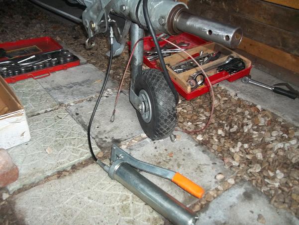

un coup de graissage ,par dessous aussi.............
100_1428 paint.JPG (82.92 Kio) Vu 28343 fois

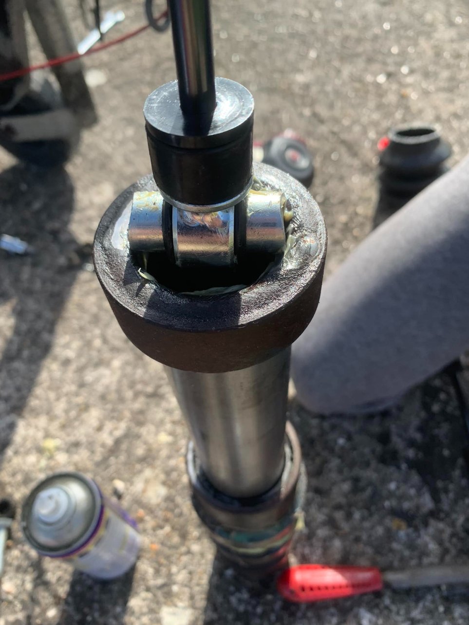

Un p'tit loupé dans le remontage .... et le coup de meule n'aurait pas été nécessaire.
Elève en progrès :mdr1:
Precise Annick si ca peut eviter aux prochains ce désagrément :)

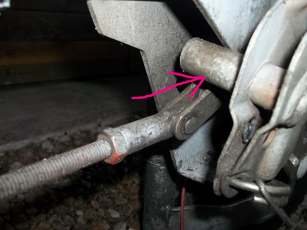

Comme on le voit sur la 1ere photo ,le galet viens à son maximun contre le palier. C'est parceque la vis était mal sérrée que j'ai su l'enlever avec une clef ( boule). Donc pour plus d'accès pour un serrage correct :meulage. Cdlt

Bon,
J'ai enfin changé mon vérin, avec votre aide.
Sauf qu'en fait celui ci n'était peut être pas si défectueux que ça, car ce qui tape c'est le fut coulissant sur l'ensemble coussinet en fonte.
Par contre vieux lion je ne le vois pas non plus sur ta photo ce fameux amortisseur caoutchouc.
Et quand j'ai démonté l'ensemble je n'ai rien vu non plus.
Je ne comprends pas comment elle peut avoir disparue!!
Messages : 20725
Si ça tape et que l’amortisseur est en bon état, c'est que les freins sont mal réglés, la course du timon ne suffit pas à tendre suffisamment les câbles et bute en premier sur le coussinet.
Commencer par la roue dentée derrière les flasques pour approcher au léchage les mâchoires et terminer par tendre la tringle de commande sans que ça influe sur le précédent réglage.
Donc, manquerait la pièce 4 : "amortisseur en caoutchouc".
Exemple sur 120SR
Timon 120SR.jpg (60.73 Kio) Vu 10405 fois
timon 120SR bis, liste de pièces Forum.jpg (82.46 Kio) Vu 10405 fois
Dissous et désagrégé par la graisse et les chocs.
