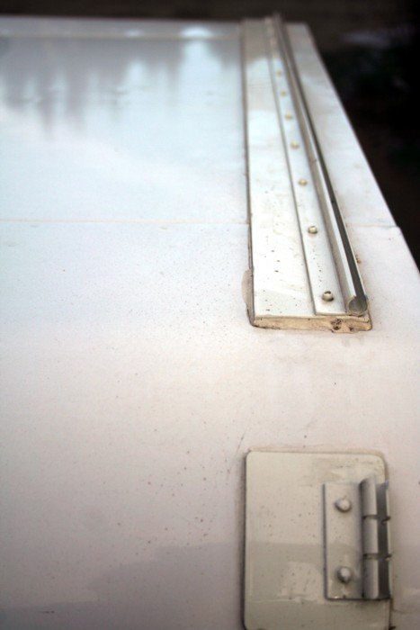

Sur le toit, avec des supports spécifiques le poids est réparti sur une longueur de 2.50 m !!!
Exemple de pose sur le toit; il y a d'autres types de profilé.

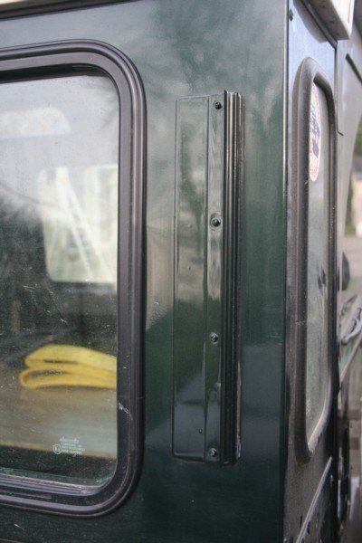

Non, je n'en ai pas fait lors de la pose de rails sur le toit du Land. J'ai suivi les conseils inscrits sur la cartouche, mais j'ai augmenté la surface de contact du rail alu en le rivant sur une tôle alu de plus grande dimension, ce qui augmente la surface de collage, pas de perçage du toit, idem pour les panneaux solaires sur le toit de la caravane. (tuto)
Land camping 004RED.jpg (48.59 Kio) Vu 11969 fois
Land camping 001red.jpg (52.49 Kio) Vu 11969 fois
Rail pour auvent derrière le Def, lors du couchage/bivouac dans le véhicule, pour avoir un sas à l'abri pour se déshabiller, stocker du matos ou manger en cas de temps pourrave !!.
Eté 2009 Montferrier 424.jpg (90.97 Kio) Vu 11969 fois
