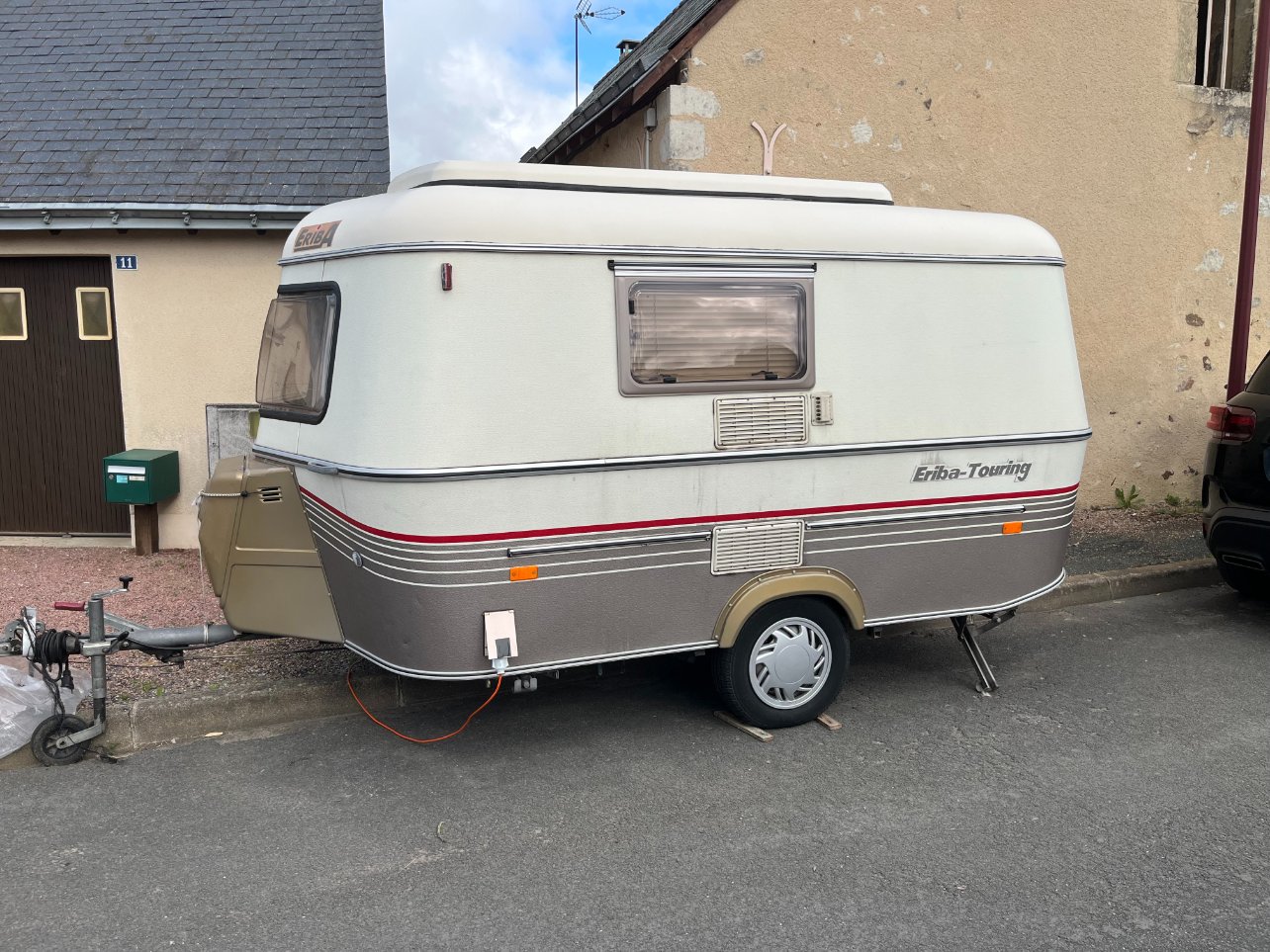

Me voila inscrit sur ce forum car je vais d'ici quelques heures être le propriétaire d'une Pan Familia de 1992.
C'est ma première caravane ! Je me suis tourné sur une Eriba car le look, le gabarit et l'équipement correspond à mes attentes. Et d'après les témoignages recueillis elles sont de très bonne manufacture.
Elle me servira surtout le WE, en itinérance et prendra du service d'ici une semaine lors du grand prix de France moto au Mans.
Je n'ai pas prévu beaucoup de modification, éventuellement :
- Brancher la pompe de l’évier sur du 12v permanent.
- Ajouter une batterie auxiliaire suivant l’autonomie délivrer par le tracteur.
- Passer les ampoule en LED pour l'autonomie
- Ajouter un chauffage gaz
Voici une photo de la belle prise lors de la visite lundi dernier :
Vivement ce soir !

Une petite précision, Pan et Familia sont deux caravanes différentes qui se partagent la même caisse. La Pan a la cuisine à l'avant, lit/dinette à l'arrière et la Familia a la cuisine en face de la porte, dinette/lit arrière et dinette/lit avant. C'est la tienne !!
Ne reste plus qu'à poser plein de questions et en profiter un max !!!
Pense à nous faire une photo de la plaque à droite de la porte pour "la galerie de nos plaques".
