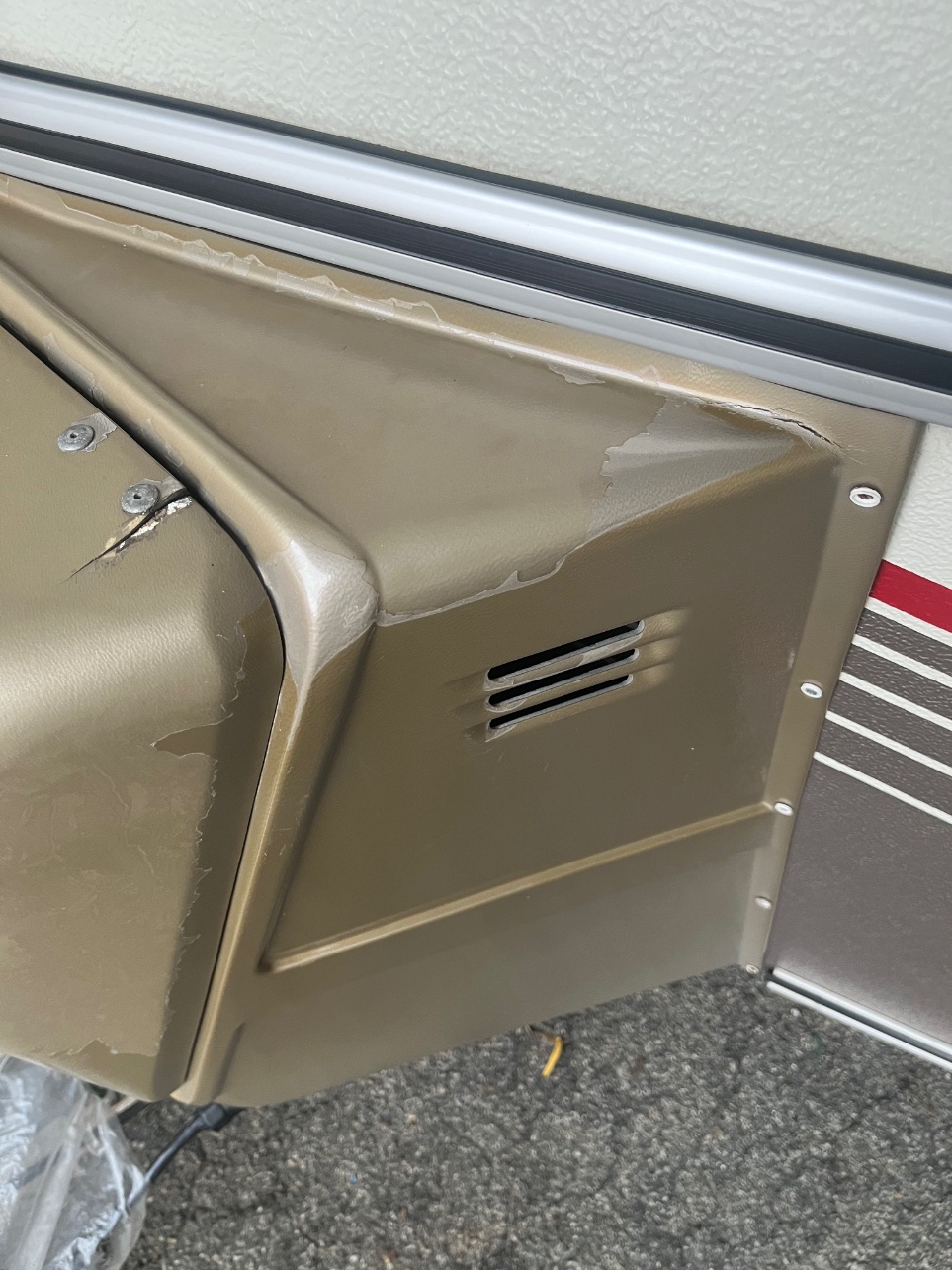

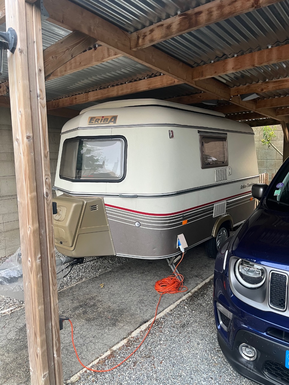

Fraîchement arrivée dans la famille pour cette petite Familia de 92, il est temps entre elle et moi de faire connaissance. À la faveur de deux week-ends passés ensemble, qui se sont bien déroulés, j’ai pu en apprendre un peu plus sur ses défauts et les améliorations à lui donner.
Au programme des prochaines semaines :

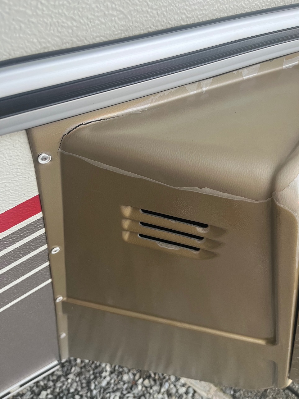

- refaire le coffre à gaz, il est cassé à quelques endroits. J’envisage d’appliquer de la résine + fibre et peut-être le repeindre. D’origine il est gris ?
- remplacer les stickers cuit par le soleil. C’est encore disponible ?

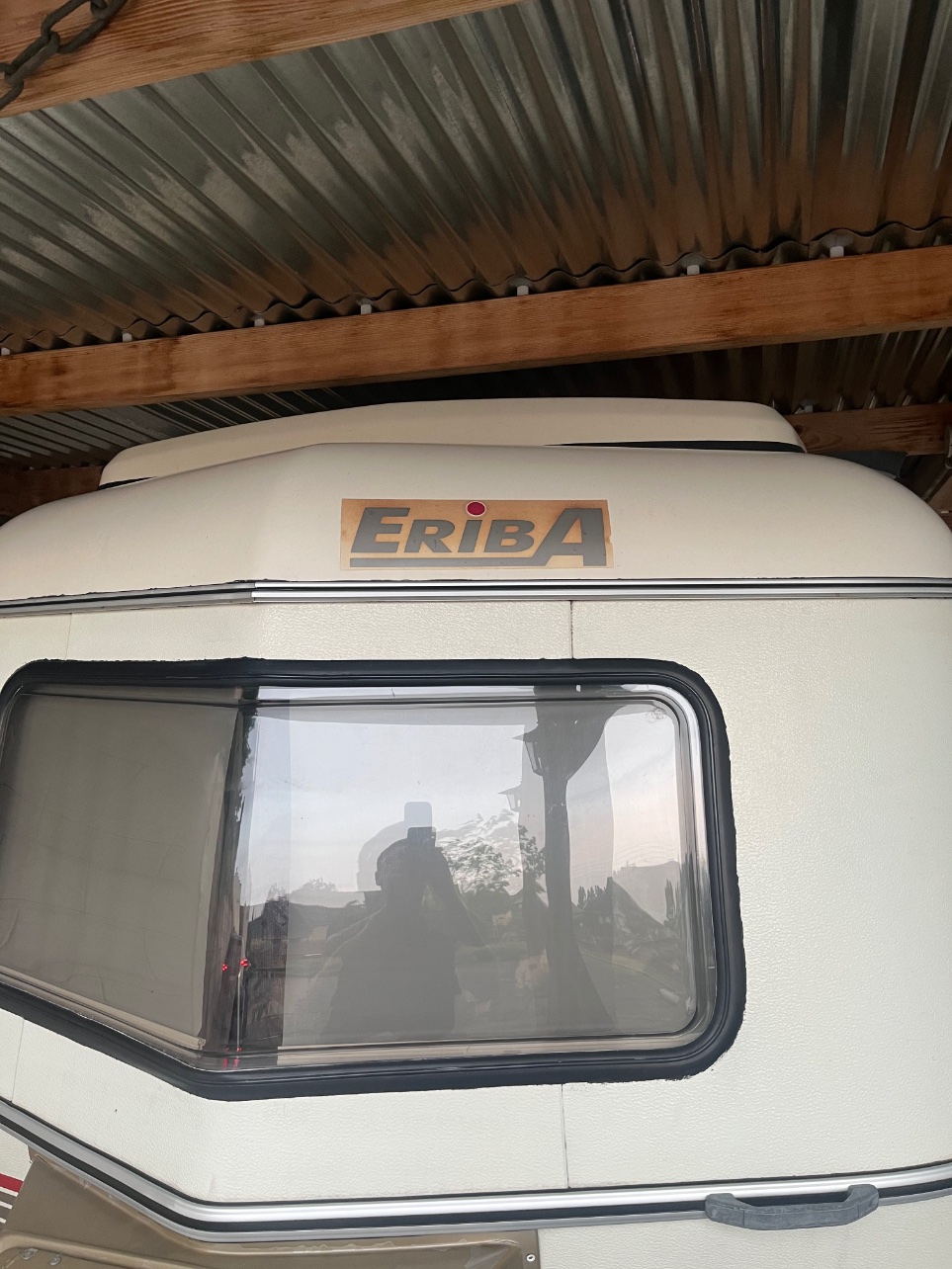

- j’ai un peu d’humidité qui rentre entre les deux plexiglas de la baie avant. Aucune fuite dans la caravane, je suppose que cela provient des quelques petites craquelure sur le plexiglas. Je vais essayer de trouver un produit pour les colmater même si les fissures sont infimes ( 0.5 / 1 cm sa longueur ).
- trouver une housse car elle est stationnée sous un carport. Une bonne marque / site à me conseiller ?

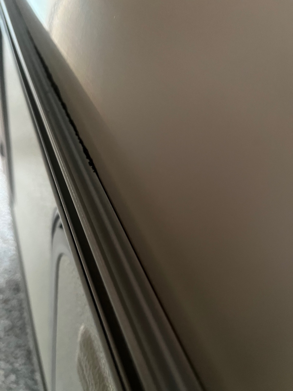

- faut-il refaire régulièrement les joints ? J’ai l’impression qu’il en manque au rail de jonction du toit côté porte.

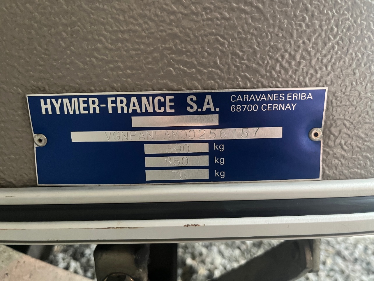

J’oubliais, une photo de la plaque demandé dans ma présentation :

Pour refaire les fissures du capot, "choucroute" fibre de verre + résine & durcisseur.
Quant à la couleur, c'est ce type de brun/marron que tu as là. Du moins sur ma Puck c'est cela.

Merci Bruno,
J’avais imaginer que la couleur était grise d’origine et qu’avec le soleil il était devenu doré/marron.

V@LOU a écrit : mar. 23 mai 2023 10:57
V@LOU
Ajouté là :
viewtopic.php?p=5706#p5706
J'ai retapé mon coffre avec un tuto dans "landeriba dans ses œuvres"....

Ce qu'il y a d'origine entre le profilé alu et la tôle de la carrosserie est du Dekaseal 8936.
Cartouche mastic souple.jpg (58.83 Kio) Vu 2250 fois
Même si il en manque ça ne risque rien, les tôles haute et basse sont installées comme les ardoises d'un toit donc pas de soucis d'infiltration, le mastic est juste entre le profilé alu et la tôle, profilé qui est là pour cacher le raccord entre les tôles.
