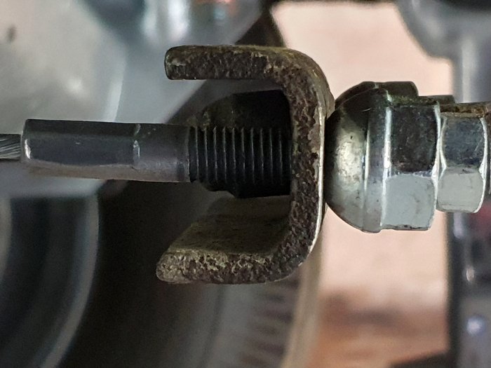

Essieu de la Puck d'Alejandra (année 82) et sa tête d'attelage;

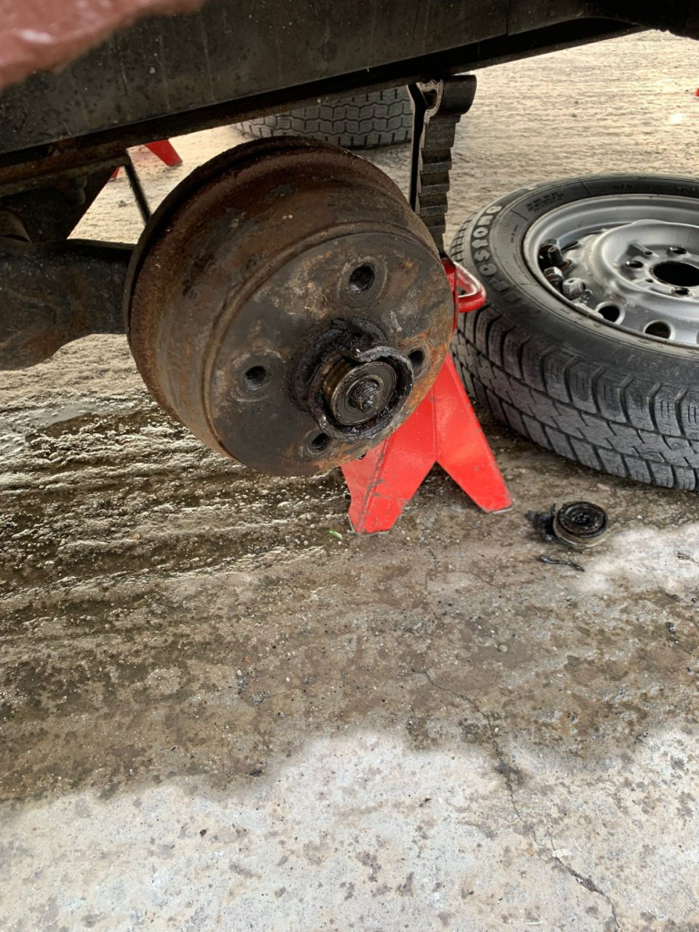

Lors de la révision des freins, le mécano m'a annoncé que j'avais un soucis avec l'essieu, qu'il serait préférable de le changer dans l'avenir (un côté plus bas que l'autre de 2,5 cm).
Il n'a pas trouvé d'essieu ALKO compatible.

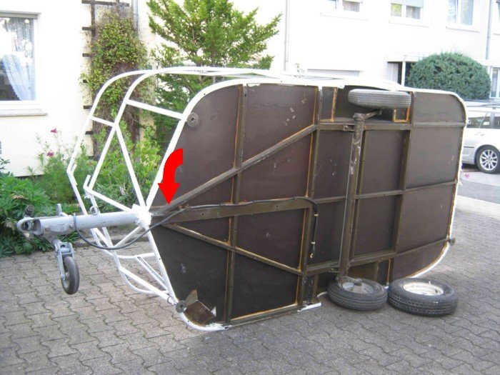

A tous les coups tu as une lame de torsion de cassée, sur le coté qui penche. C'est démontable pour vérifier. Il ne se fait plus d'essieu 500 Kg avec freins ...

A tous les coups tu as une lame de torsion de cassée, sur le coté qui penche. C'est démontable pour vérifier. Il ne se fait plus d'essieu 500 Kg avec freins ...![]()
Décidément toujours aux commandes , merci !
Là tu me fais peur...
En fait Brieuc, le mécano de Quémerais, m'a dit qu'il fallait une presse pour démonter l'essieu et voir les barres, il ne connait personne qui pourrait me faire cette manip.
Tu es d'accord avec lui sur ce point ?
Et es-ce que, si on peut arriver à voir les barres, elles sont re-soudables ?
Connais-tu un mécano qui pourrait me faire ça ?
Louis le dépité de son achat qui s'est fait avoir

Il me semble bien avoir vu des photos d'un essieu Frankel démonté ici sur le forum, avec une barre de torsion cassée, mais z'où ???
Les barres sont en acier à ressort et oui ça se soude, (à chaque extrémité les barres sont soudées entr'elles) je ne pense pas que ce soit
pérenne de rabouter deux morceaux.

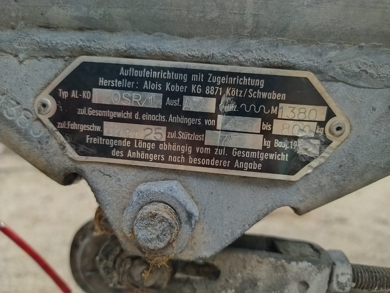

Je leur envoie la plaque signalétique de l'essieu et le schéma que je t'avais envoyé.

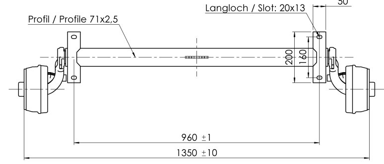

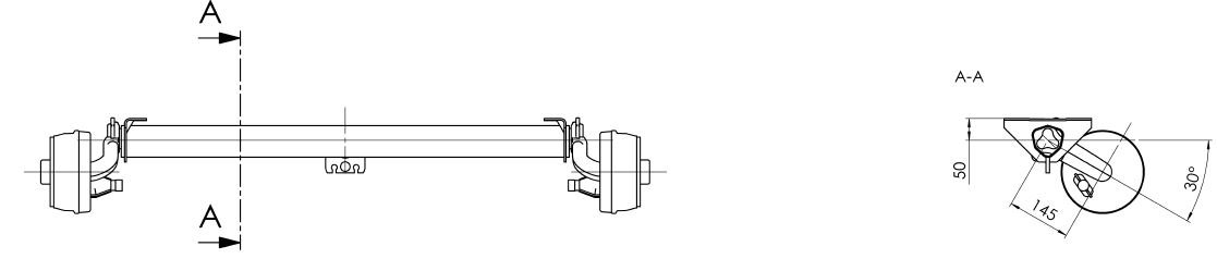

En parallèle, j'ai fait une demande chez Trailer-centr-discount.co à l'instant, parceque moi je perds patience
Ils proposent un essieu compatible Eriba PUCK
Je leur ai envoyé les plaques signalétiques et les cotes exactes de l'essieu.

Bon et bien, mon soucis d'essieu a enfin trouvé une solution !
Le projet de recherche a commencé mi Octobre 2022 pour se terminer le 2 juin 2023 soit 7mois et 1/2 !!!
AL-KO a mis 6 mois pour proposer sa solution, 9 semaines pour fabriquer et livrer l'essieu : ESS GU 500 FR1637 FZ EAB=960 VM=1350 100x4 FR1637
Angle 30° bras de 145mm, non autofreiné en marche arrière, visserie fournie.
Coût final : 845 € pièce, livraison et main d’œuvre chez Larose Diffusion.
j'ai reçu l'essieu le 26, mai, et je suis allé faire une petite balade à Vierzon le 2 juin pour voir ces gens, compétents, commerciaux, en plus très sympathiques et pour corriger une erreur, fignoler le réglage des freins au niveau de la biellette du timon, et valider ma modification :
- montage facile, mais erreur de ma part au niveau de la fixation des câbles sur la tagette de la tringlerie : erreur à ne pas faire la fixer rigide.

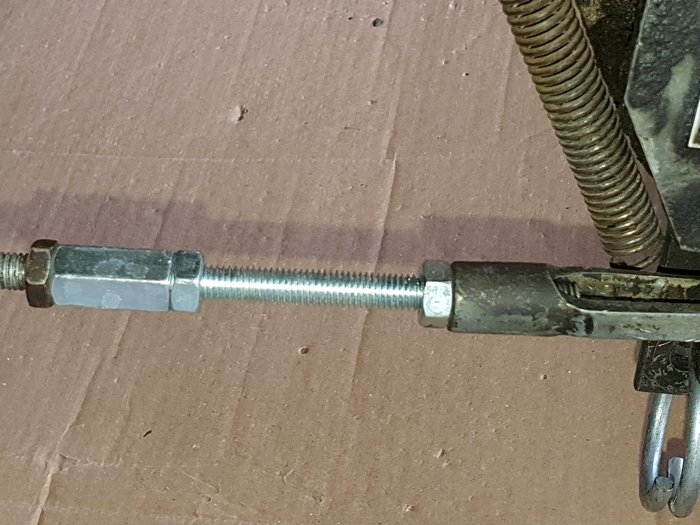

- tige filetée de sortie frein trop courte et patte de blocage gaine de frein fixée plus loin en arrière sur l'essieu, d’où tige de frein niveau timon trop courte de 8,5 cm. j'ai dû faire une modif.
Ils m'ont conseillé de ne pas mettre d'amortisseurs hydrauliques en plus car ça rendrait l’amortissement plus rigide avec risque de sautillement !
Il était nécessaire avec l'essieu avec barre de torsion mais pas avec celui-ci (qui supporte 750 KG (on est d'accord que le PTCA est bien de 500KG !!! pour cette PUCK)).
Et en fait la caravane s'est comportée superbement bien tout au long de mon trajet de 850 km aller/retour à Vierzon.
L'amortisseur de timon est un peu fatigué mais pas usé.
Par précaution, je le changerai cet hiver. Larose diffusion est sur le coup pour m'en livrer un.
Voici des photos pour illustrer tout ça.
En tous cas, un grand merci à JP (LANDERIBA) qui m'a donné des idées et aussi redonné confiance dans mes recherches de cet essieu pendant les 6 premier mois infructueux, vraiment !
Merci à Stéphane Rodriguez (LAROSE DIFFUSION) qui a trouvé la solution et su rester patient avec AL-KO qui a mis un temps fou à réagir.
Merci à Frédérique et à toute l'équipe de LAROSE DIFFUSION pour leur bon accueil.
Voici les photos :

- Essieu d'origine démonté
- essieu origine.jpg (136.57 Kio) Vu 9148 fois

- Liaison tige timon/frein
- liaison tige-frein.jpg (57.71 Kio) Vu 9148 fois

- Vue de face schéma essieu
- vue de face essieu Larose Diffusion.jpg (29.7 Kio) Vu 9148 fois
