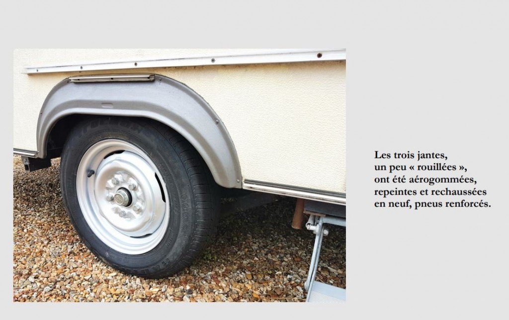

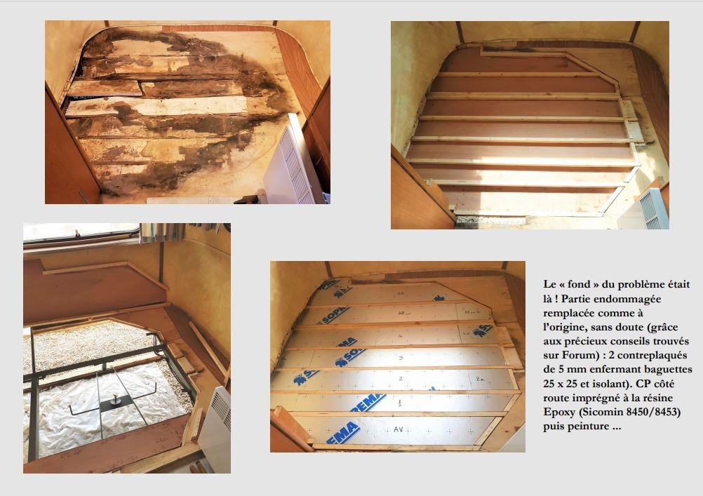

Tout doucement, notre Triton 1982 sort de ses longues années statiques. Avant de retrouver la route (5 jours en juin) quelques petites tâches "indispensables" à réaliser ... voir photos.

Merci pour les liens concernant roulements, plaquettes, etc ... ça va être très utile, comme d'habitude.
Pour les photos, c'est ce que j'avais fait : cliquer sur "pièces jointes" puis "ajouter des fichiers". Mais j'ai groupé plusieurs photos en fichier Pdf. Peut-être la cause du non-affichage direct des photos. Je retente en Jpeg.
Encore merci
