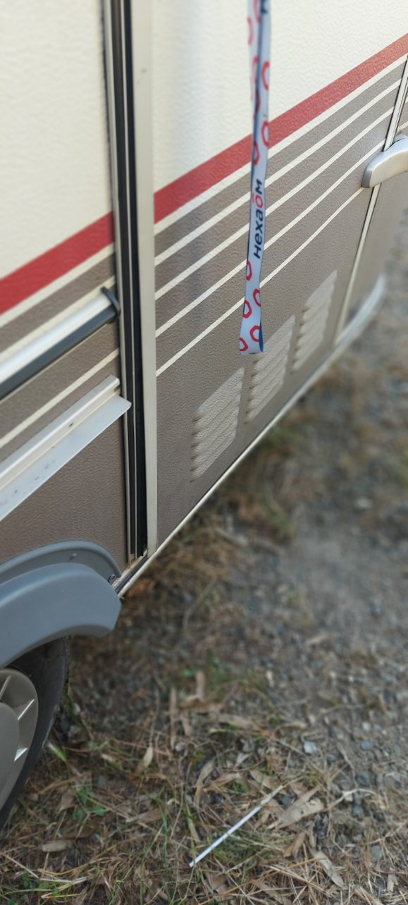

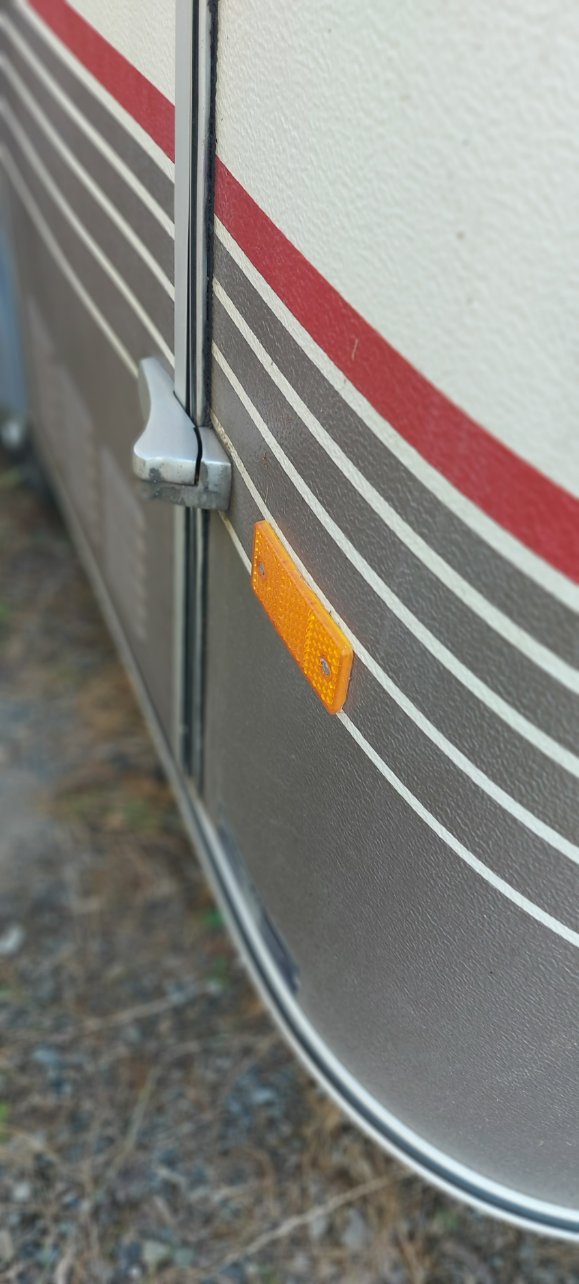

Je reviens vers vous afin de gérer un nouveau problème.
La porte d'entrée n'est pas appuyé sur le joint en bas.
Comment puis-je lui redonner ce contact ?
Merci d'avance

Bonjour, aucun réglage sur les charnières, il faudra la dévoiler sur un "marbre" au sol par exemple en te servant de tasseaux en bois, rien de bien compliqué.

Peut-être sans la démonter ...?
En intercalant un tasseau de bois d'une certaine longueur (à voir) sur la partie haute et en appuyant sur la partie basse.
Progresser par tâtonnement.
Pas l'air trop compliqué quand même.
On attend des nouvelles ! Merci.

SURTOUT PAS !!!
Évites de forcer sur les charnières, elles sont en Zamac et cassent facilement, d'ailleurs certains les ont cassées faute du graissage des axes (corrosion de l'axe en acier jusqu'au grippage)
Facile à retirer il suffit de la lever vers le haut comme une porte à la maison, éventuellement en la faisant pivoter !! D'origine il y a une rondelle fibre entre les deux parties, perso j'y ai mis une rondelle bronze.

Suite à un accident sur ma Pan, j'avais dû reformer le bas de la porte, il
faut la dégonder et la coincer dans quelques chose et lui redonner la forme.
Je sais pas si c'est clair ? Moi j'avais coincé entre le seuil et le sol.

lolofay a écrit : mar. 18 juil. 2023 19:25 Salut
Lolo
Si c'est clair, comme je disais plus haut, la poser sur une partie plane et jouer avec des tasseaux sur la porte.
Ce n'est que mon avis, Benjamin.

Merci à tous pour votre aide.
Je vais tenter ça ce soir.
En y allant avec douceur une fois dégondé. :super:

Sers toi d'une règle en aluminium ou autre à fur et à mesure de tes essais.

Je sais,je sais,
Je suis une buse.
J'ai enlevé la porte, essayé d'enlever le contour alu, mais les 2 vis du bas sont complètement corrodées.
J'ai essayé d'appuyer sur la porte en même temps que je revissais les autres vis en espérant gagner quelques millimètres et cela n'a servi à rien.
Je ne voudrais pas casser l'intérieur de la porte.

A part ôter la porte de la caravane il y a rien à démonter pour la redresser.
Des cales en bois posées au bon endroit pour la surélever en bordure, puis appuyer en bas pour légèrement la cintrer, avec quelqu'un à l'opposé pour qu'elle ne lève pas.

LANDERIBA a écrit : jeu. 3 août 2023 15:31 :o :hello:
+1
Mettre les tasseaux sous la porte au niveau des charnières.
