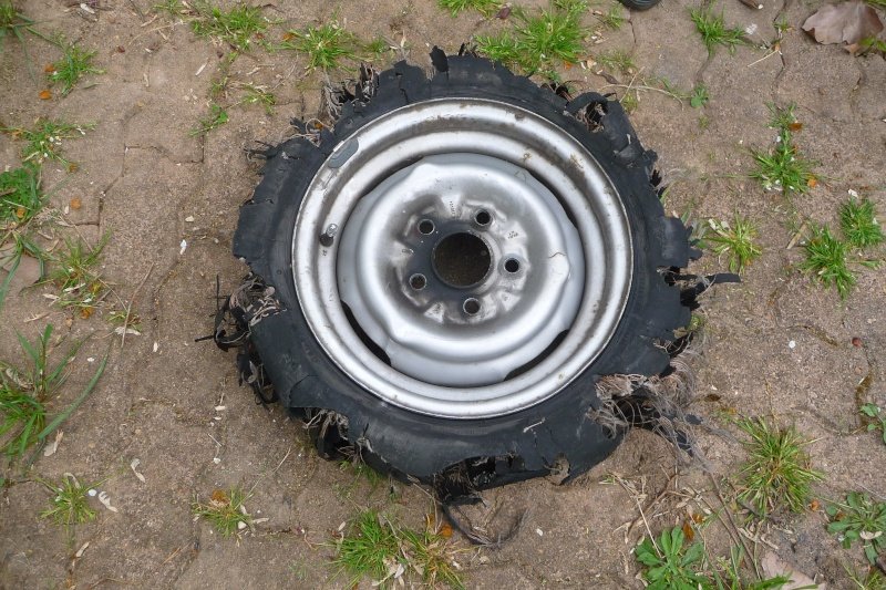

Ne pas dépasser la valeur maxi indiquée sur le flanc du pneu, donnée en PSI, 14.5 PSI = 1 bar.
Une pression trop basse fait chauffer le pneu jusqu'au déchapage et explosion
Pneu Nictoo1.jpg (140.6 Kio) Vu 14162 fois
Il y a plus de risques à rouler à basse pression qu'à haute pression.....

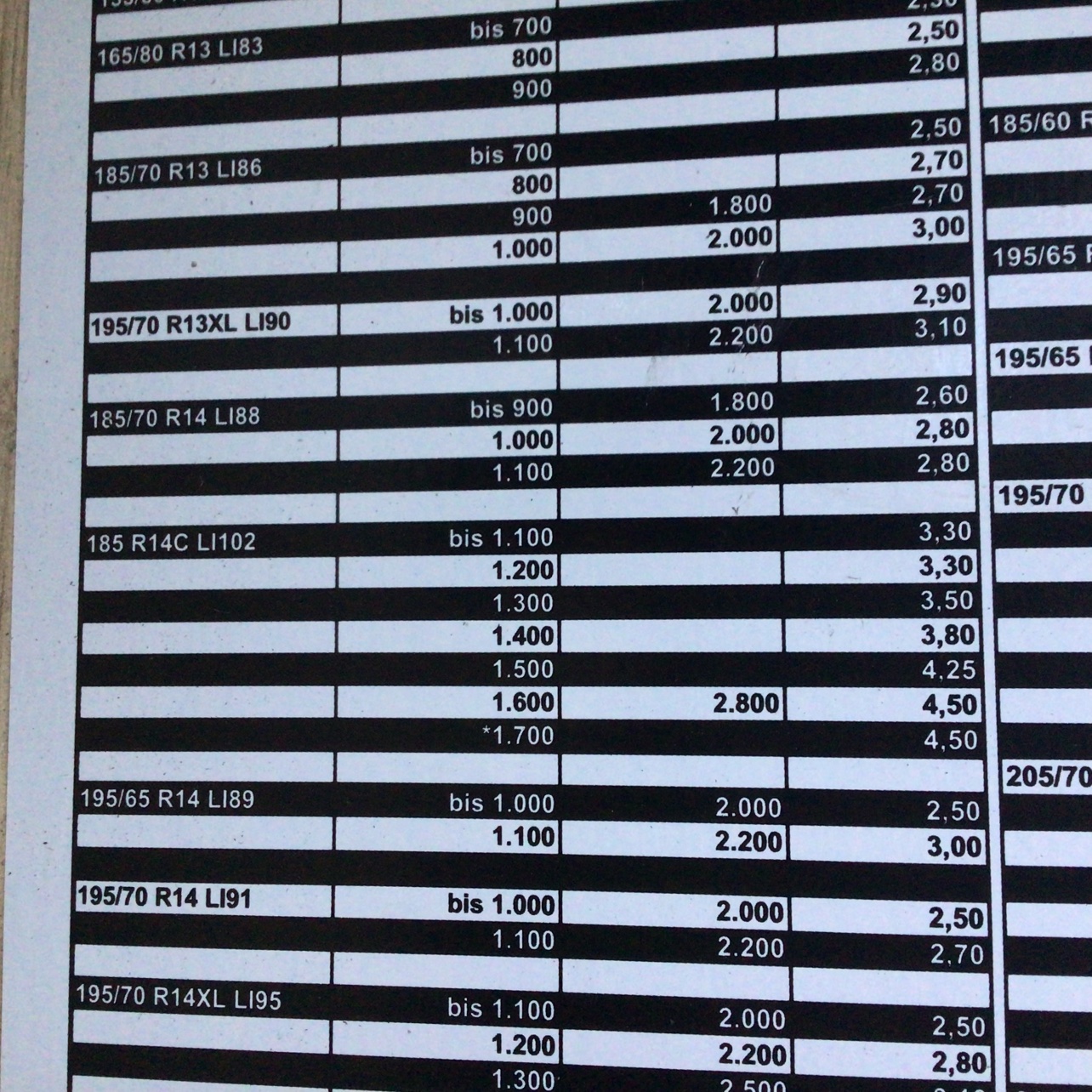

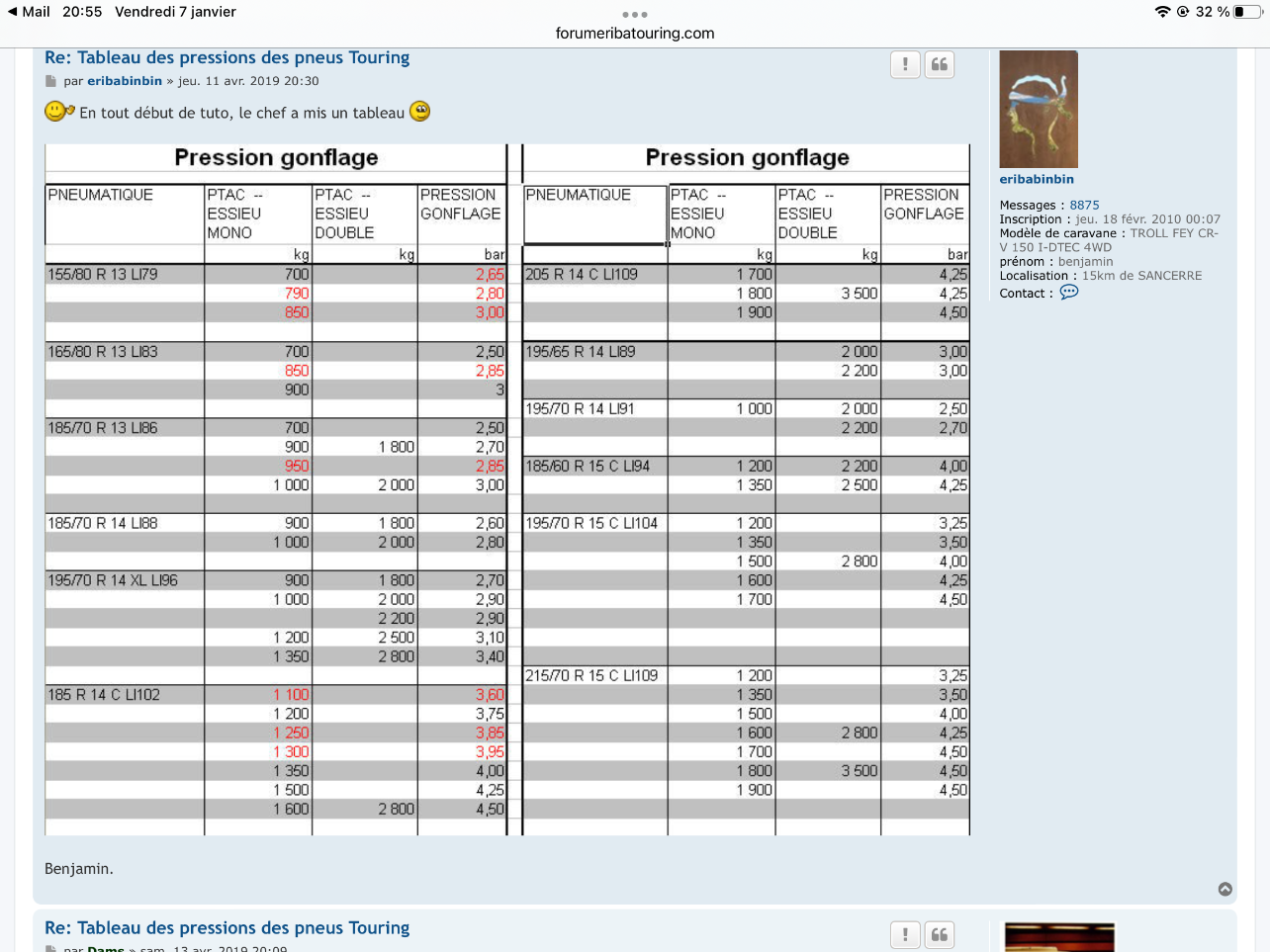

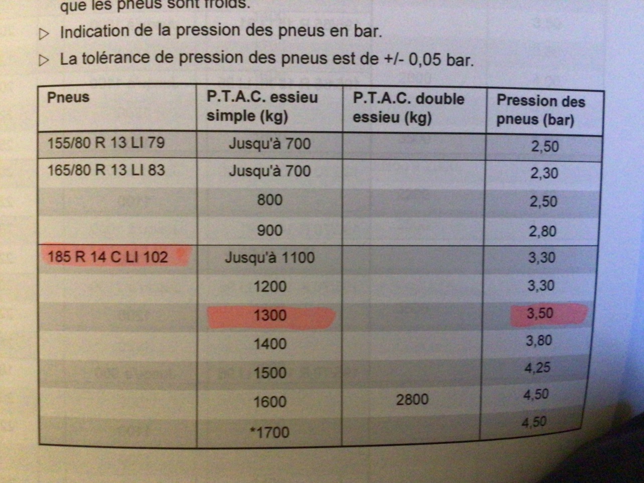

J’ai une 542 de 2019, à la lecture du 1er tableau je dois gonfler mes pneus à 3,95, puis en consultant l'affichage dans le coffre je trouve
3,50 ainsi que sur la notice Eriba !!
Mes pneus sont bien des 185 R 14 C 102/100 Q 65 PSI radial tube les
Qu’en pensez vous ?
Merci de vos réponses
Re: Poids sur pneus troll542
:hello: Te prends pas la tête c'est 3.95 , Alain ( Francotte) et moi même nous arrondissons à 4 KG, d'autant que nous avons de la surcharge "pondérale"

La pression maxi pour tes pneus c'est : 65 PSI soit :
0,0689476 x 65 = 4.48 bar
Donc à 3.5 ou 3.95 bar tu es dans les clous !!!

Nous avons éclaté le pneu gauche sur l'autoroute, et c'est une expérience que je ne souhaite à personne. j'ai dû mettre la roue de secours avec un oeil rivé sur les camions qui nous frôlaient et l'autre sur le job à faire.
C'est après cet évènement que j'ai commencé à m'intéressé de très près sur le sujet.

L'age maxi pour un pneu de caravane est de 5 à 6 ans quelques soit son état, la date est marquée dessus après le DOT sous forme de 4 chiffres dans un cartouche ovale, les deux premiers le mois, et les deux suivant l'année du genre 2522, soit 25ème semaine de 2022.
Vous avez eu beaucoup de chances de ne pas détruire le passage de roue et ce qu'il y a derrière, fils, frigo etc..
