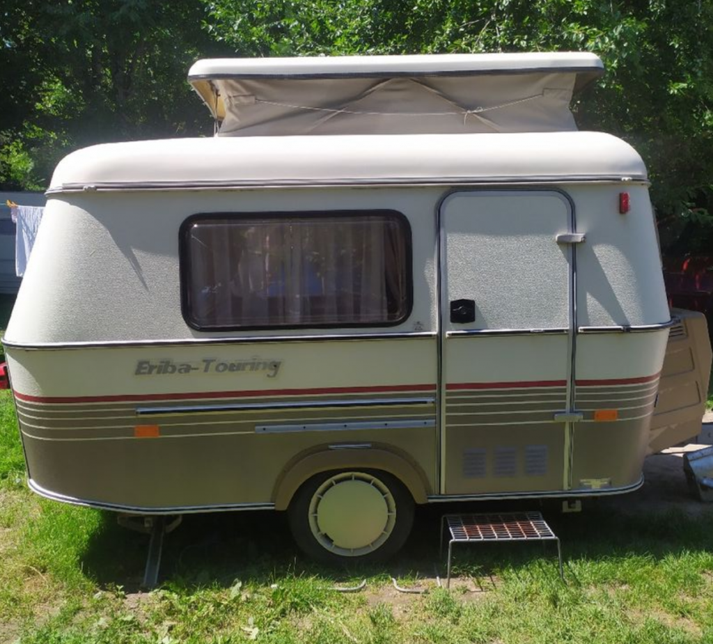

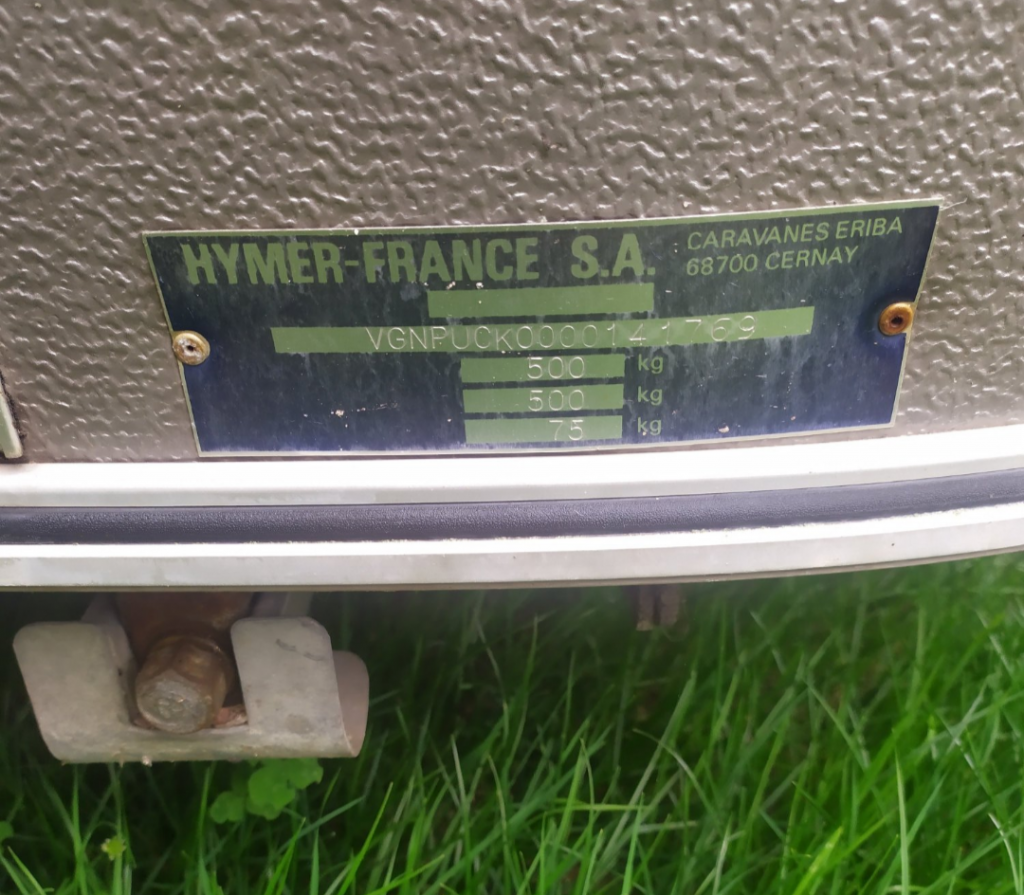

Je pense avoir trouvé ma Puck !
Simplement je m'interroge : j'avais en tête que tous les modèles a partir de 1993 avait un PTAC supérieur à 500 kg.
Est ce que ça vous paraît possible qu'un modèle de 1998 soit à 500kg ?
Voici les photos :
Voici les photos :
- Messages : 20725
Re: Avis de connaisseurs avant achat
Vu son N° elle serait plutôt de 1994 !! Voir :
viewtopic.php?p=5706#p5706
Et en 94, 500 Kg en standard, 600 Kg en option !!
AVEC 430 Kg à vide, faudra voyager très léger !!!
En 1998 bandes jaunes !! Voir :
viewtopic.php?p=30524#p30524
Merci pour ta réponse
Je vais la voir demain. Les principaux points de vigilance :
État du plancher et de tubes en dessous,
Joint porte et lanterneaux,
Concernant le numéro de série et du risque d'acheter une caravane volée, comment m'en prémunir ?
Des retours sur une mauvaise série dans cette année là ?
- Messages : 11961
Caravane volée?, demander facture d'achat à vérifier avec carte d'identité, vu que cette coquille n'a pas de CG.
Bonne pioche.
