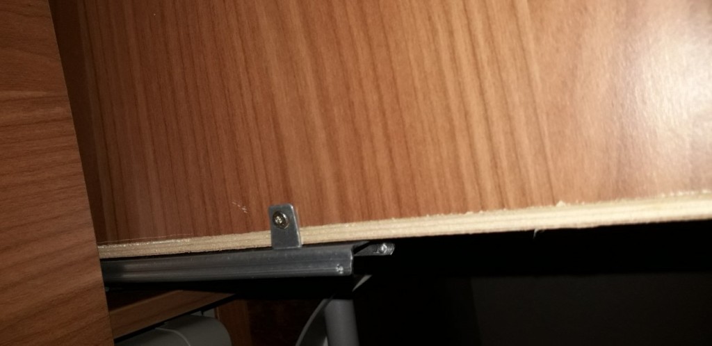

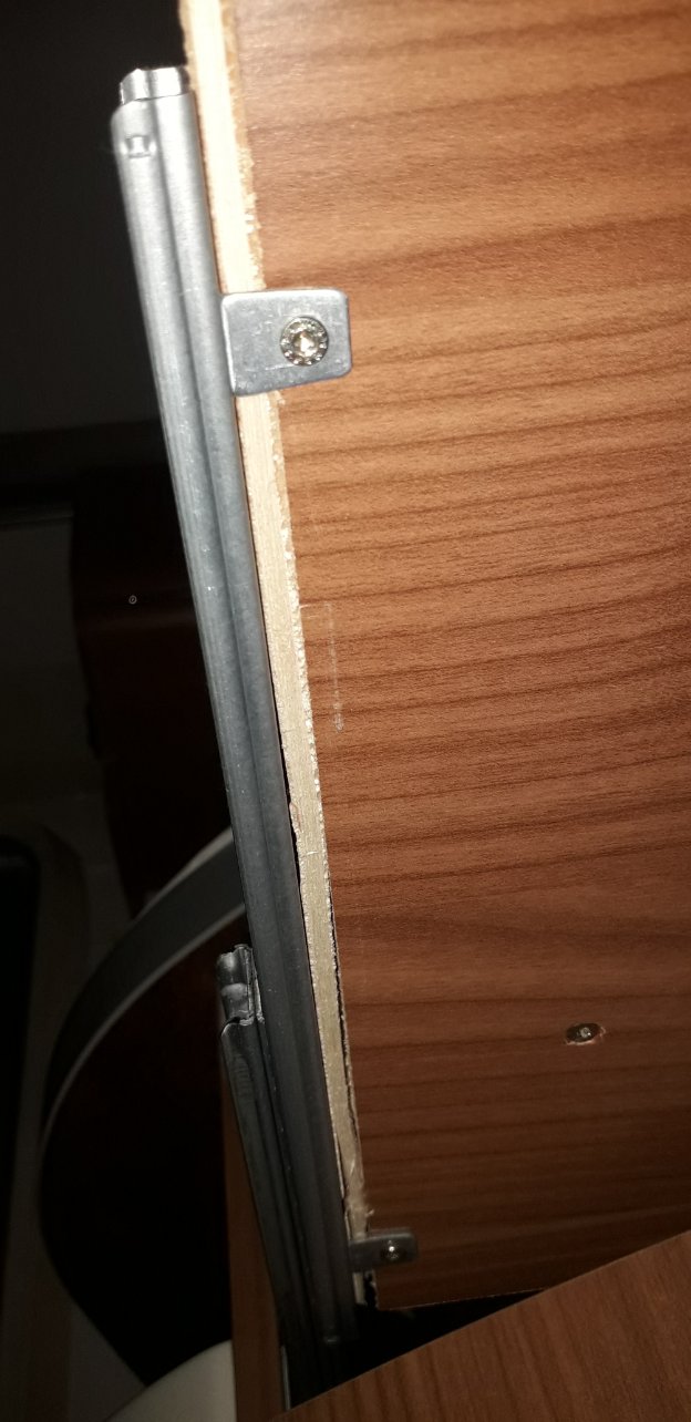

On pourrait avoir une Foto
le tiroir sous évier est fixé par des vis prises par dessous à travers les coulisseaux. Les vis trop courtes doivent être dans le placard. Ayant eu le même souci, j'ai remis des vis du double en longueur. Il est important que le tiroir puisse être déposé en cas de problème de plomberie et d'électricité sous le plan de travail.
- Messages : 11961
Re: Un tiroir à problème
Les Comtois a écrit : ven. 18 août 2023 20:12 On pourrait avoir une Fotole tiroir sous évier est fixé par des vis prises par dessous à travers les coulisseaux. Les vis trop courtes doivent être dans le placard. Ayant eu le même souci, j'ai remis des vis du double en longueur. Il est important que le tiroir puisse être déposé en cas de problème de plomberie et d'électricité sous le plan de travail.
Là French touche à Cernay c'était comme sur les photos
Que je viens de prendre sur Désirée.
La deutsche qualitat ?
Je vois deux vis à gauche, une vis à droite prises par dessous.

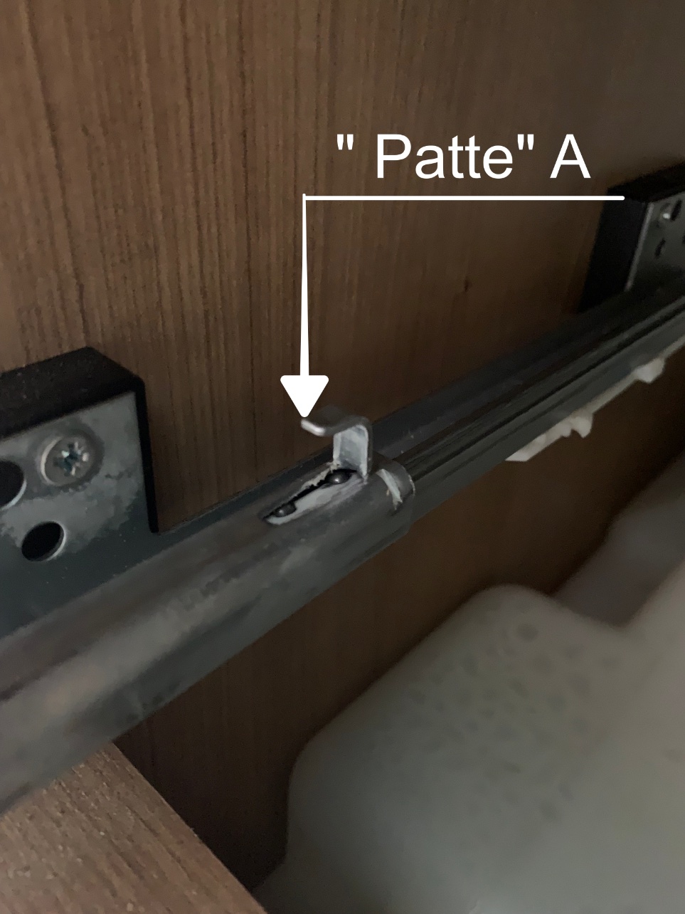

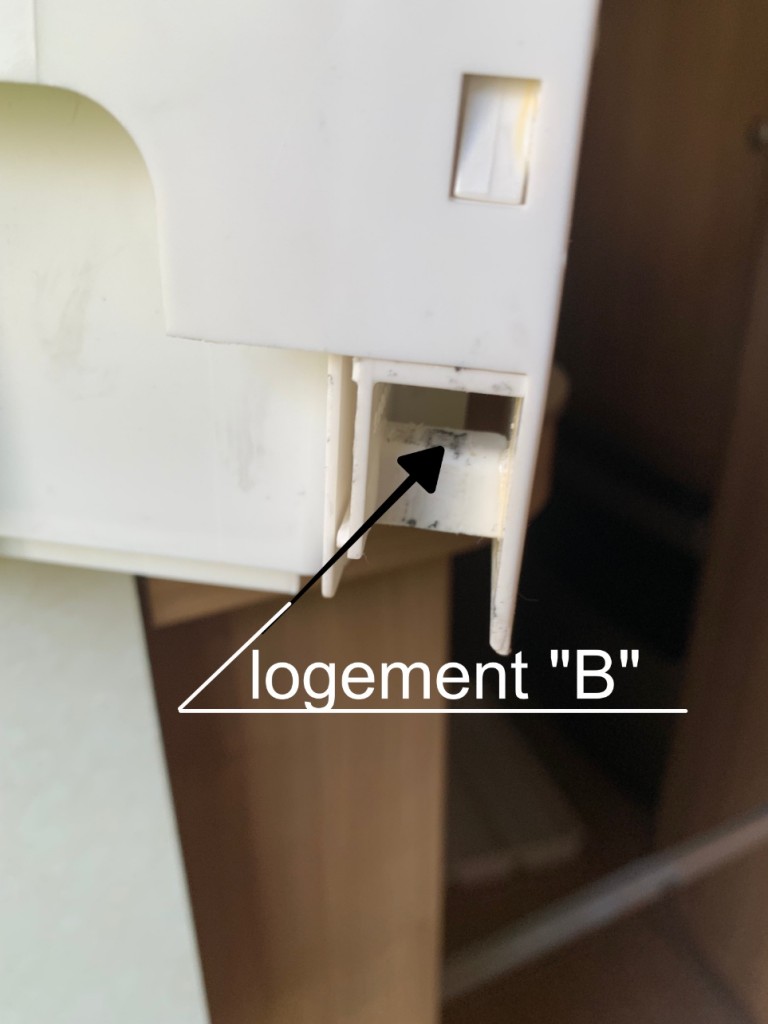

Si il y avait des « pattes » comme sur tes photos il n’y aurait aucun problème.
Sur les modèles que j’ai, c’est tenu sur l’arrière par un simple pincement d’une languette métallique qui ne demande qu’à se défaire dès qu’on tire le tiroir.
J’ai connu de la qualité « ERIBA » bien meilleure que ça sur mes caravanes précédentes.
Là franchement c’est nul comme rail.
J’aimerais les remplacer, mais est-ce qu’ils ont éliminés ce défaut ?
Commentaire des photos ci-dessous :
la patte « A » rentre dans le logement « B ». Maintient du tiroir seulement par le pincement de la patte A , franchement c’est pas terrible. Avec le temps il est évident que la patte perd de sa pression ... et ne retient plus le tiroir.
Je viens de resserrer les pattes. Ça tient, pour combien de temps ... ?
