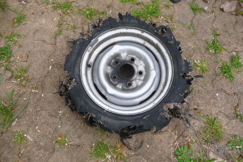

Ne pas dépasser la valeur maxi indiquée sur le flanc du pneu, donnée en PSI, 14.5 PSI = 1 bar.
Une pression trop basse fait chauffer le pneu jusqu'au déchapage et explosion
Pneu Nictoo1.jpg (140.6 Kio) Vu 14125 fois
Il y a plus de risques à rouler à basse pression qu'à haute pression.....

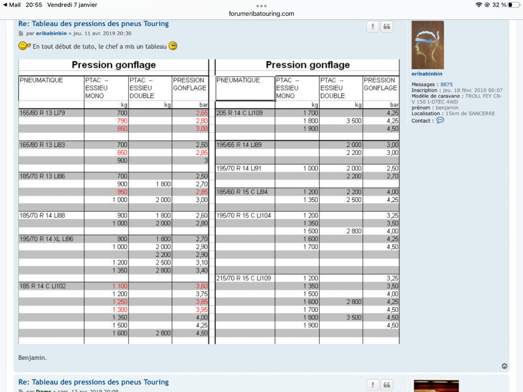

:hello: , +1 avec Alain, Troll FEY 530 1300 kg = 3.9/4.0 bar (pneus 185 R 14 C)
Voir;
https://www.forumeribatouring.com/viewt ... us#p160127

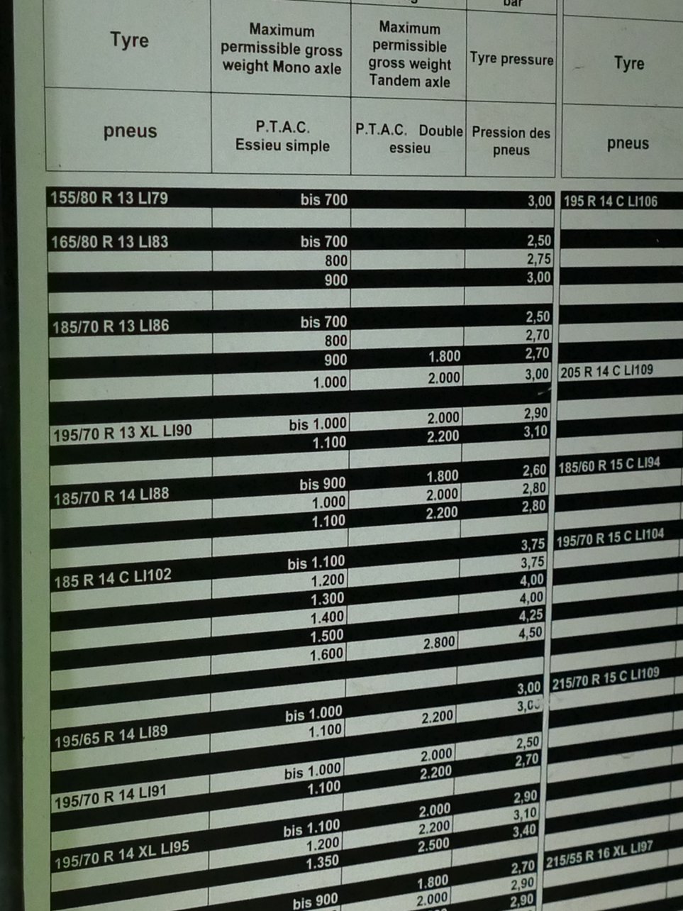

Bonjour . pour ma troll de 2009 , le tableau est dans le coffre à gaz . Pour un essieu 1200 kg et pneus en C . 3.75 bars

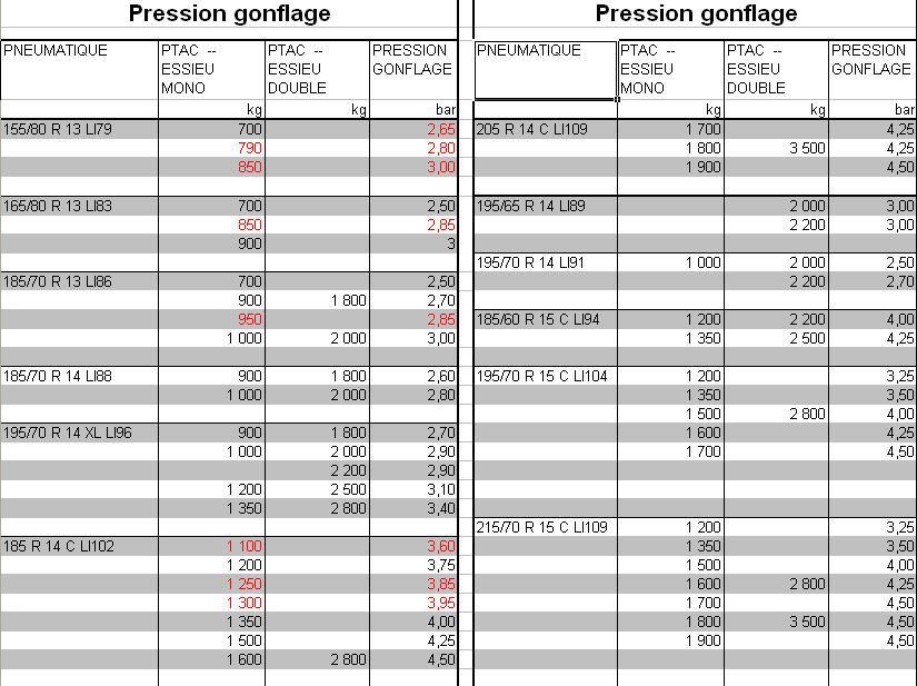

J’ai une 542 de 2019, à la lecture du 1er tableau je dois gonfler mes pneus à 3,95, puis en consultant l'affichage dans le coffre je trouve
3,50 ainsi que sur la notice Eriba !!
Mes pneus sont bien des 185 R 14 C 102/100 Q 65 PSI radial tube les
Qu’en pensez vous ?
Merci de vos réponses
Re: Poids sur pneus troll542
:hello: Te prends pas la tête c'est 3.95 , Alain ( Francotte) et moi même nous arrondissons à 4 KG, d'autant que nous avons de la surcharge "pondérale"
La pression maxi pour tes pneus c'est : 65 PSI soit :
0,0689476 x 65 = 4.48 bar
Donc à 3.5 ou 3.95 bar tu es dans les clous !!!
La charge par pneu (indice 102) est de 850 kg, donc maxi du poids pour la caravane 1700 Kg. A noter l'indice 100 est pour les roues jumelées ce qui n'est pas le cas sur : eriba : :mdr1:
L'indice de vitesse Q te permet de rouler à 160 Km/h !!!! :diable:

La réponse de la pression est indiquée dans le coffre à gaz.
