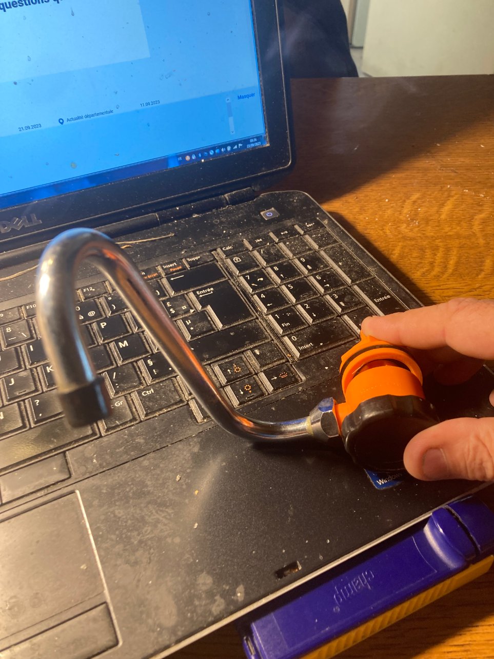

En fait, je me suis mal exprimé, j'ai le robinet, je n'ai pas le tuyau chromé courbé qui se visse dessus ...
Personne n'aurait ça de coté ?
Je n'ai pas envie de le remplacer par une chinoiserie en plastique :mrgreen:

J'en ai un de monté sur un robinet plastique mais faudrait voir le diamètre dont tu as besoin sur le robinet.
le diametre du pas de vis coté robinet fait 1.5cm

Mais ça ressemble carrément à ce que je recherche ! Il faut que je regarde le diamètre de vis côté robinet mais la caravane n’est pas à la maison, je pourrais prendre la mesure dans quelques jours. Lolo, peut-être mon sauveur !!!

Re: Robinet pour évier Puck
Hervé76 a écrit : lun. 25 sept. 2023 15:33 (Lolo je n’ai pas reçu de mail ni de MP, peut-être cela ne fonctionne t-il pas ??)
Je m'étonnais ! tant mieux alors
J'attends ta mesure, y a pas d'urgence de mon côté.

Salut Lolo,
J’ai enfin pu récupérer ma mesure ! Au pied à coulisse je mesure 16mm, un chouïa plus d’ailleurs !
Messages : 20725
Donc du 12 X 17 soit du 3/8 gaz en plomberie (Ø ext 16.67 mm) au pas de 19 filets au pouce (1.336 mm).
Ah bah mince alors, mon robinet ne te servira à rien .... désolé

Peut-être que si, ça dépend où tu as pris ta mesure, je l’ai pris côté robinet en incluant l’épaisseur des filets
Messages : 1500
Hervé76 a écrit : sam. 30 sept. 2023 12:30 Peut-être que si, ça dépend où tu as pris ta mesure, je l’ai pris côté robinet en incluant l’épaisseur des filets
Oui j'ai mesuré comme toi , trop grand.
