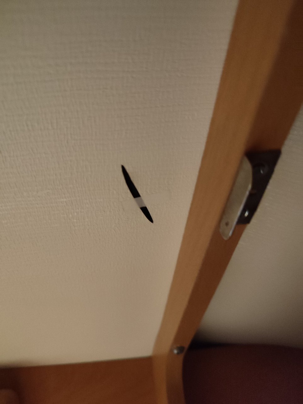

Mais, l'accroc fait un peu plus de 3cm sur 6/7 mm au plus large .
J'ai peur que si je trifouille pour mettre un collant dessous, je ne ferai qu'agrandir le trou.
J'ai acheté de la toile collante pour parapente.
Je pense faire des petites languettes pour coller perpendiculairement à la déchirure, car j'ai peur que du fil pourrait arracher le vinyle, puis coller un rectangle par dessus.

:hello: Je vois la déchirure est franche
surtout ne pas recoudre les berges, ce sera moche et tu risques de l'aggraver
je crois que tu n'as pas d'autre solution que de coller un morceau de ruban pour réparation plastique le plus proche de la couleur du revêtement. Tu trouves cela sur AMAZON cela s'appelle : rouleau bande de réparation plastique. Tu découpes un petit rectangle un peu plus grand que la déchirure et cela devrait cacher la misère.

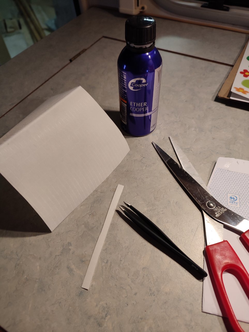

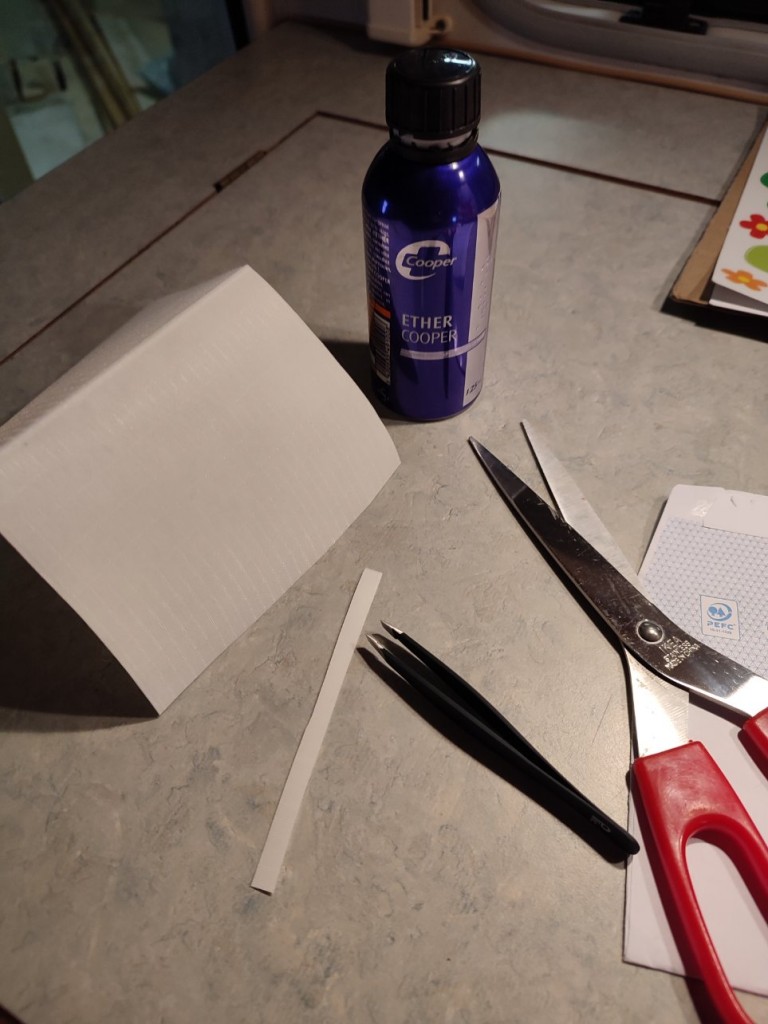

Sur les conseils d'un GRAND navigateur, également GRAND parapentiste, j'ai acheté de la toile à réparer les voiles.
Un petit morceau, blanc, légèrement translucide ( ça a son importance pour la suite), pas tout à fait uni.
J'ai donc préparé la salle d'opération
marie -hélène
Levi's
Messages : 295
prénom : Marie-Hélène
Re: Bonjour de Charente
Message non lu par Levi's »
Un petit coup d'éther.
J'ai posé des petites bandelettes perpendiculairement à la blessure puis 1 plus longue,longitudinalement.
marie -hélène

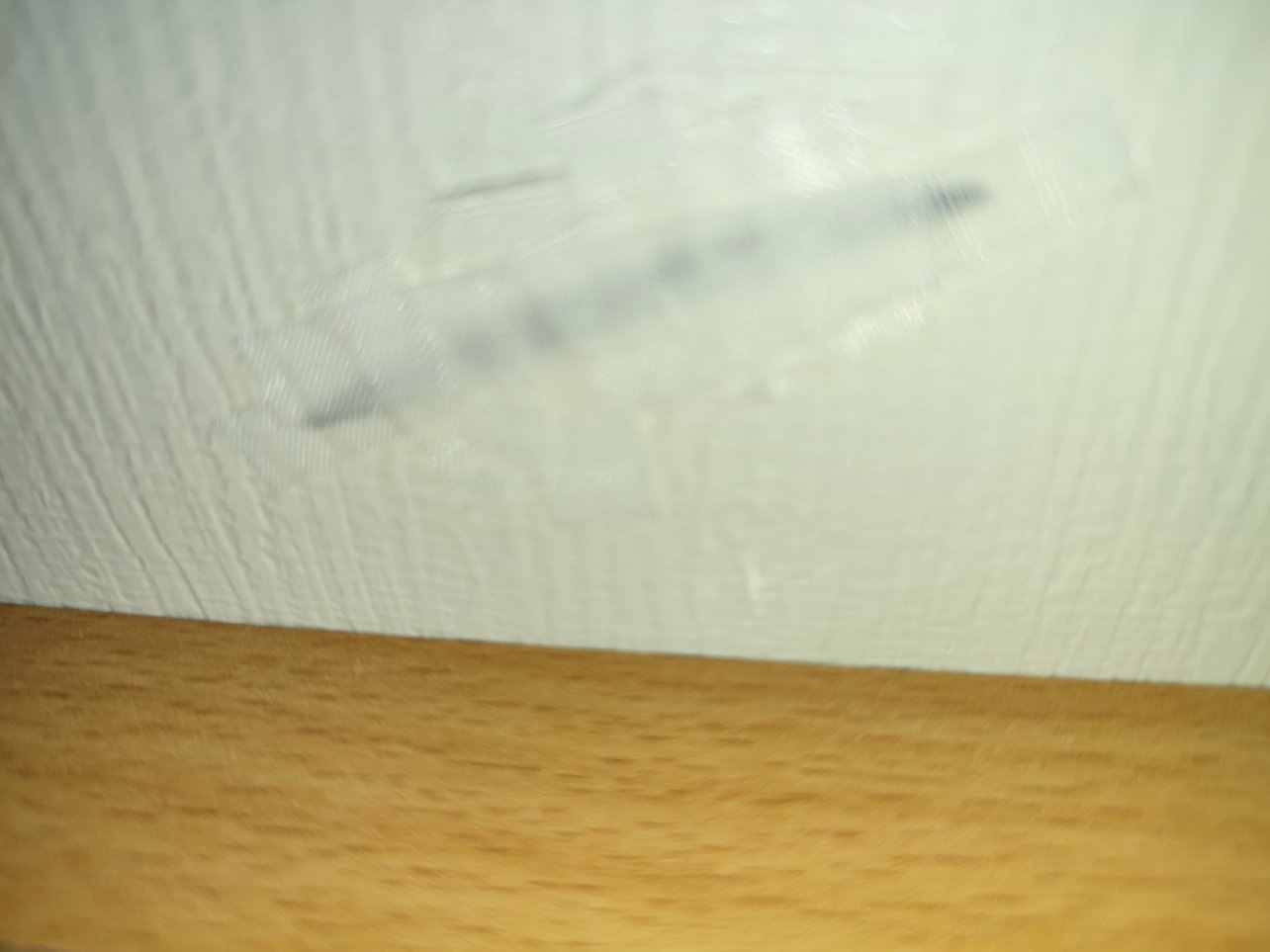

Puis une pièce pour couvrir le tout plus largement.
Comme la toile est translucide, on voyait un peu la fente.
J'ai heureusement pu l'enlever et j'ai refait une pièce que j'ai doublée.
Vous suivez toujours ?
Et voilà le boulot...
marie -hélène

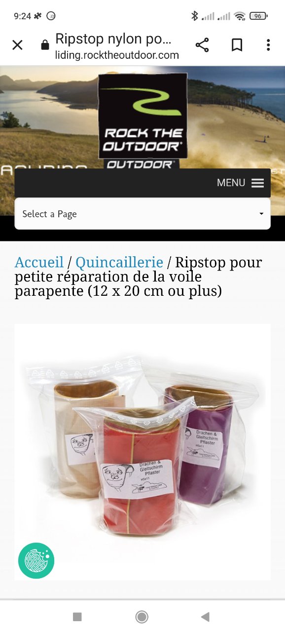

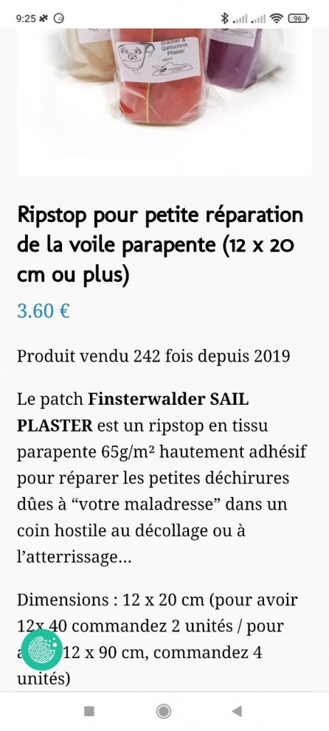

Bonne réparation ! :super: On souhaiterai le nom du produit :gene2:
Levi's
Messages : 295
C'est une boîte en Bretagne.
3€20 de port, soit 7€40 au total.
Envoi rapide en lettre suivie
Toile nylon translucide.
Possibilité de décoller dans les premières minutes si tu te loupes
