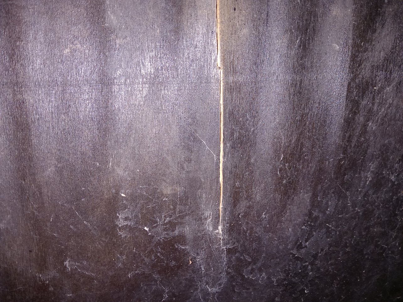

Le 1er pli de contreplaqué du dessous de mon plancher ( familia 1986) commence à se décoller par endroit. Je pense enlever les parties qui se décollent et poncer , ensuite passer un produit pour protéger des projections d'eau.
Pensez vous que ma méthode est pertinente ?
Et si oui connaissez vous un produit à appliquer ?

:hello: Il faut vérifier si, il y a de l'humidité ou pas sous les parties fissurées.
si c'est le cas bien laisser sécher.(utiliser un sèche cheveux)
l'idéal serait de coller un doublage de contreplaqué fin, en le badigeonnant largement avec du vernis noir bitumineux (noir de châssis) qui peut être aussi appliqué sur les parties métalliques.
bon courage
:flow: Dan.

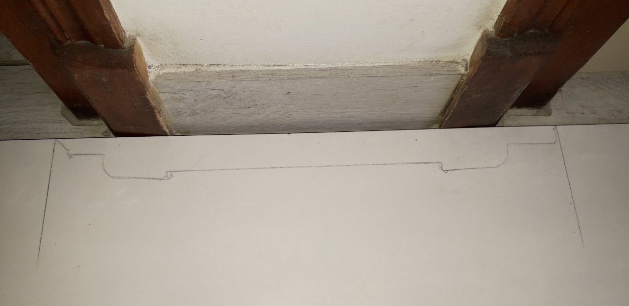

En photo

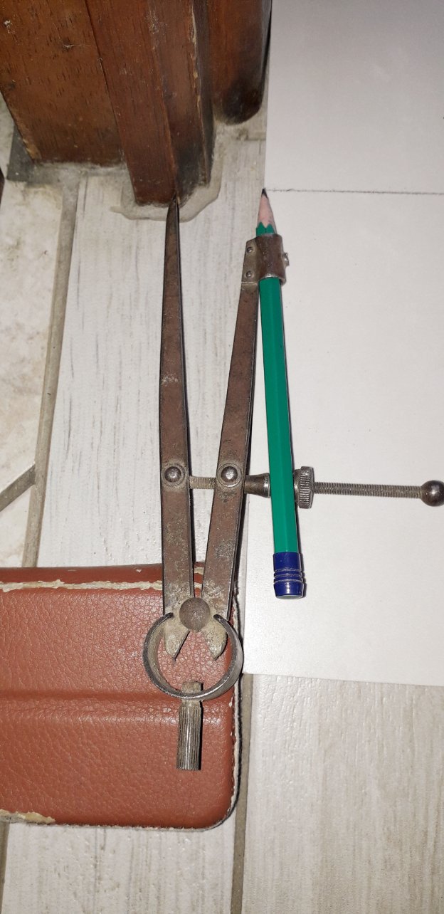

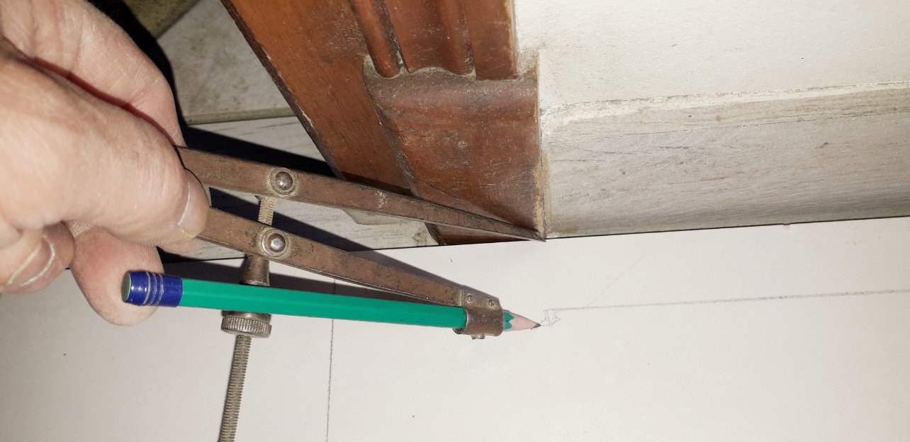

Avec un carton le présenter entre les deux côtés droits le découper au préalable au carré de la plus petite largeur. Le mettre à force éventuellement pour qu'il tienne tout seul,
Avec un compas d'écolier , tu règles l'ouverture du compas de la dimension laissé par le plus grand vide entre le bord du carton et l'ossature du profil arrondi.
Un exemple en photo
Ouverture du compas de la découpe d'un carrelage sur un mur.
J'ai réglé la dimension à découper
Je traine la pointe acier le long de mon mur, le crayon va reporter sur mon carrelage la matière à découper.
Et voilà, pour toi ce sera plus facile, tu auras juste à reporter la mesure manquante en plus ( ouverture du compas)

eribabinbin a écrit : mar. 5 déc. 2023 12:44
eribabinbin a écrit : mar. 5 déc. 2023 09:19 Bonjour
Méthode des petites bêtes du bois, avec un compas on reporte la courbure sur un carton.
Là pointe acier le long du profilé acier, la pointe avec le crayon sur le carton.
On dit trainer.
Dans la journée une photo plus explicite.
Bonjour Serge
Napoléon à dit "un dessin vaut mieux qu' un grand discours. "
En photo
Un exemple en photo
Capito?
Au boulot....
