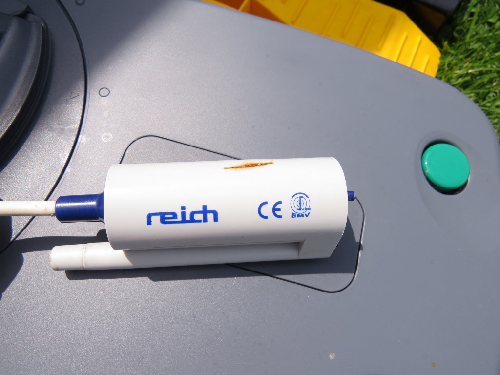

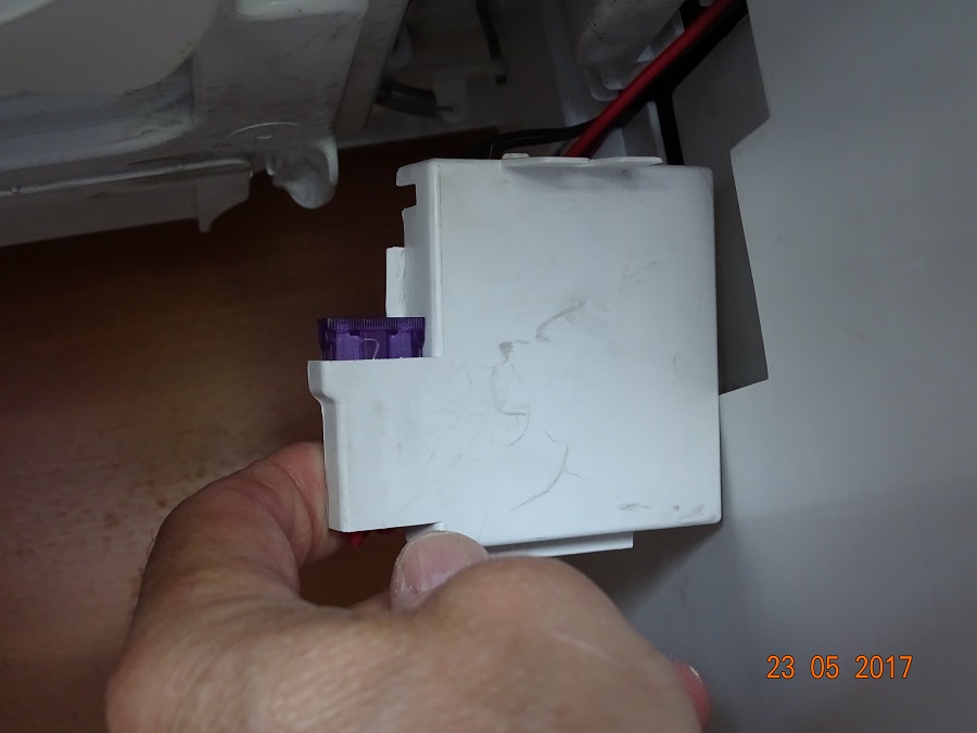

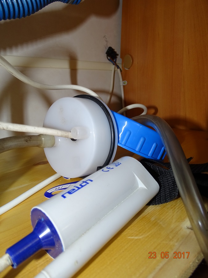

je viens de résoudre ce problème sur une troll554gt..Idem que vous ,je pensais d'abord que c'était la commande qui avait grillée(fonctionnel à la remise,et à la 1ere sortie HS)
PS . le propriétaire d'avant utilisait des produits dans la chasse d’eau qui ont crée des dépôts qui commençaient à remonter.
1er tps ;vérifier l'alimentation électrique ;;;;;cela nous fait découvrir un fusible de 3 A à proximité de la commande de chasse d'eau
Hélas pour moi après changement du fusible ;toujours HS....
Démontage de la pompe non fonctionnelle ,je la remplace ,et là bonheur la commande de chasse refonctionne ..et là, conseil important ne jetez pas la pompe ,j'en avais racheté une pour remise en place et gardé celle-ci hs pour modèle .....dés réception de la nouvelle j'ai essayé avec succès de mobiliser les pales ; la pompe s'est remise à fonctionner .En faite ,un dépôt avait bloqué les pales de la pompe ,qui a grillé le fusible ...tout est rentré dans l'ordre.
ce fusible existe aussi sur les autres modèles de troll vérifiés sur les troll de mes amis présents ce jour là .

Je me permet de répondre car je ne sais pas si Eribafamillyfrangin à les photos de la pompe HS. Ceci est arrivé lors de notre séjour Eribesque ce mois de mai.

Je me suis aperçu que les nouveaux fusibles que je mettais grillaient de suite, j'en ai donc deduit que ma pompe était défectueuse (gel pendant l'hiver malgré la vidange ?).
J'ai changé ma pome et ça remarche.

Quand j'ai démonté le couvercle, la pompe s'est débranchée....
Du coup je n'étais pas sur du branchement.
Vos photos m'ont été très utiles.
