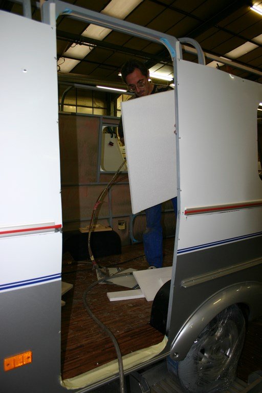

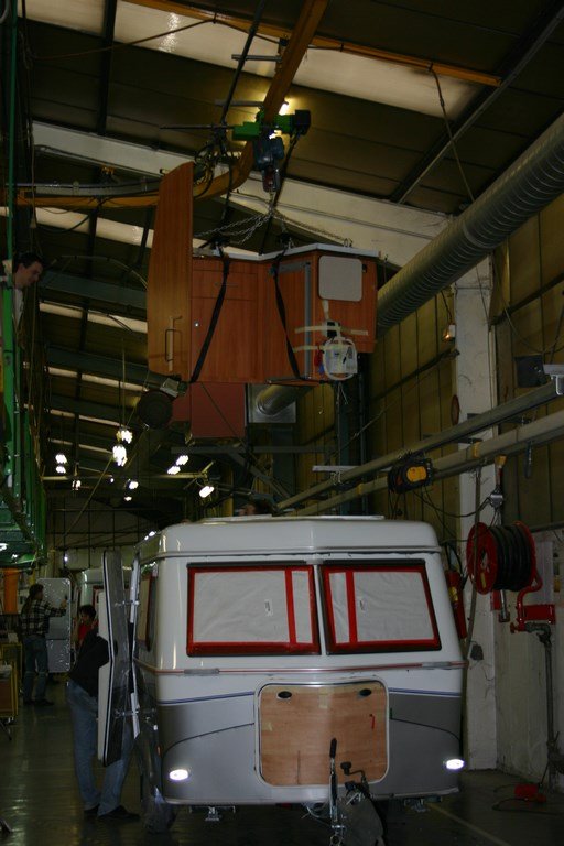

Vu à Cernay déjà posé, passage par le toit?, champignon non posé? va savoir? ou posé avant la soudure totale de la structure? possible. Les Blocs cuisine et SDB sont bien passés par le toit champignon non encore posé.
Voir photos.
eriba 160109 014 (Copier).jpg (68.45 Kio) Vu 5427 fois
eriba 160109 019 (Copier).jpg (85.73 Kio) Vu 5427 fois

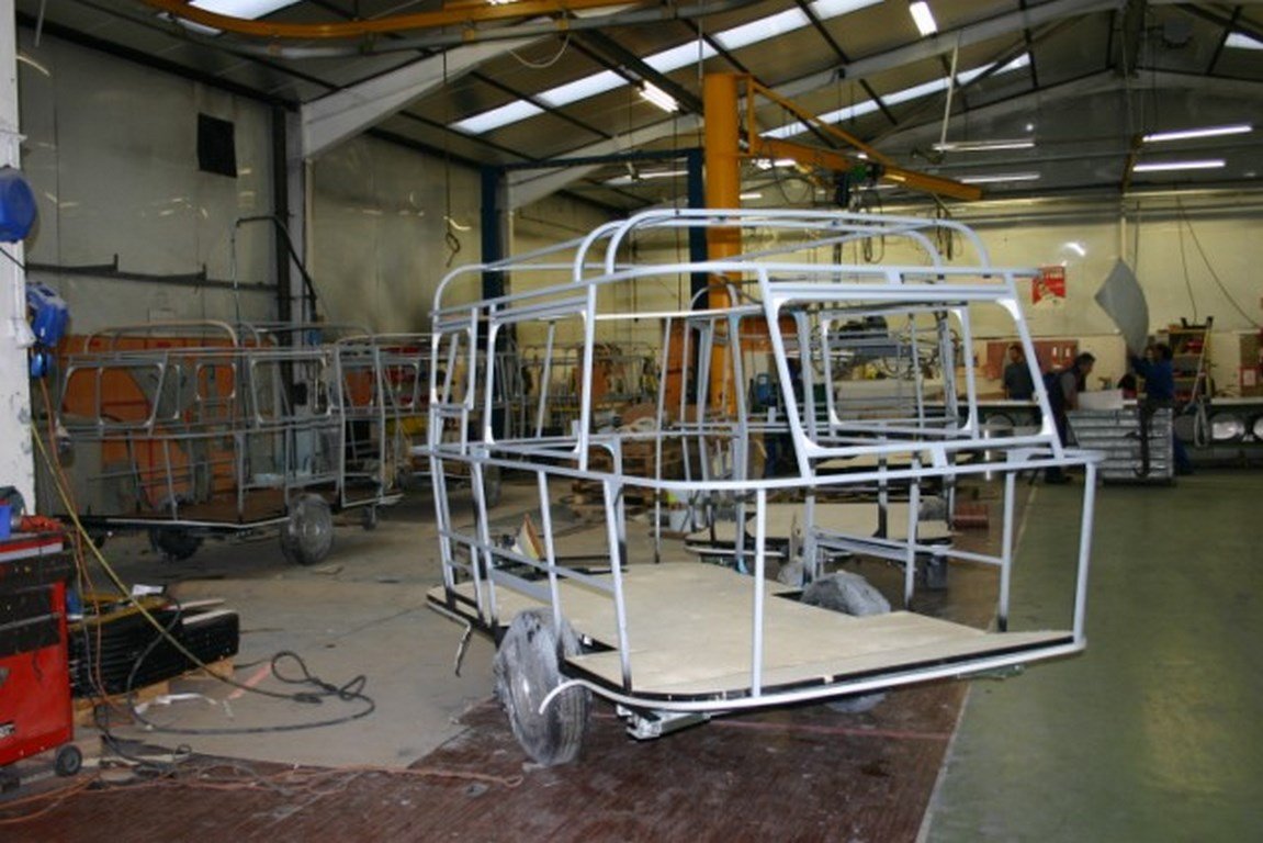

Je confirme les planchers étaient rentrés par l'arrière avant soudure des 2 montants verticaux.
Il faut soit les dessouder soit faire le plancher en 3 morceaux.
Re: Changement de plancher
lolofay a écrit : jeu. 16 nov. 2023 10:49 Salut
Bien vu :hello: , Eh oui, en plus j'avais la photo (les) je n'avais pas prêté attention , sorry.
Première photo, on voit bien qu'il manque les deux montants arrière.
Deuxième photo vu sous un autre angle mais moins évident.
Voir:

On dirait des structures en inox :hehe: :hehe: :hehe: :hehe: et elles rouillent :P :P
Les Comtois a écrit : jeu. 16 nov. 2023 12:25 On dirait des structures en inox :hehe: :hehe: :hehe: :hehe: et elles rouillent :P :P
Bah non !!!, comme dirait Eribalin c'est grâce au professionnalisme du fotografe ;-) :mdr1: :ange:
Messages : 6638
Pe. Pe. Pe :] c'est le flash :frime: :frime:
Les Comtois a écrit : jeu. 16 nov. 2023 14:24 Pe. Pe. Pe :] c'est le flash :frime: :frime:
Pe.Pe.Pe, Eh non reflets de la lumière naturelle de l'atelier sur la structure, ateliers dans la pénombre ;-)
Non mais :langue2:
Messages : 6105
Pas d'accord avec vous, les gars !
La structure de ma troll de 2012 est galvanisée sauf....
La ceinture basse qui à été soudée après et que j'ai déjà repeint :P
