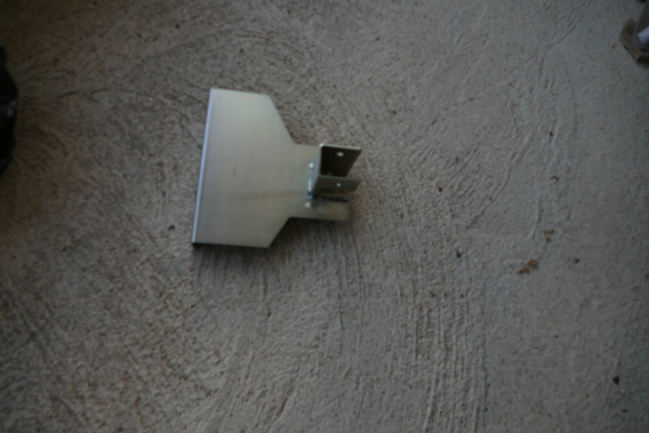

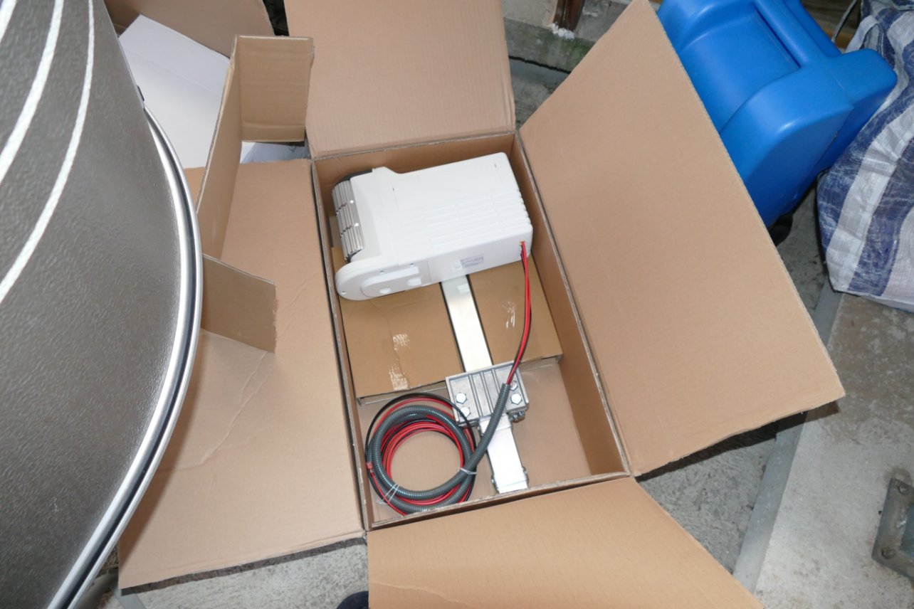

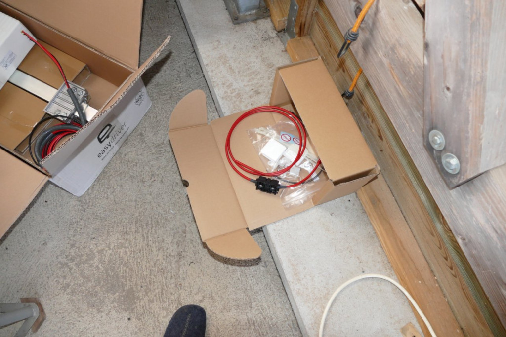

Tout le matériel est arrivé.
Je suis surpris, j'avais acheté du fil pour les liaisons. Tout est fourni, même les boulons.
Le kit pour châssis Eriba est fabriqué par Truma. Là aussi très bonne qualité.

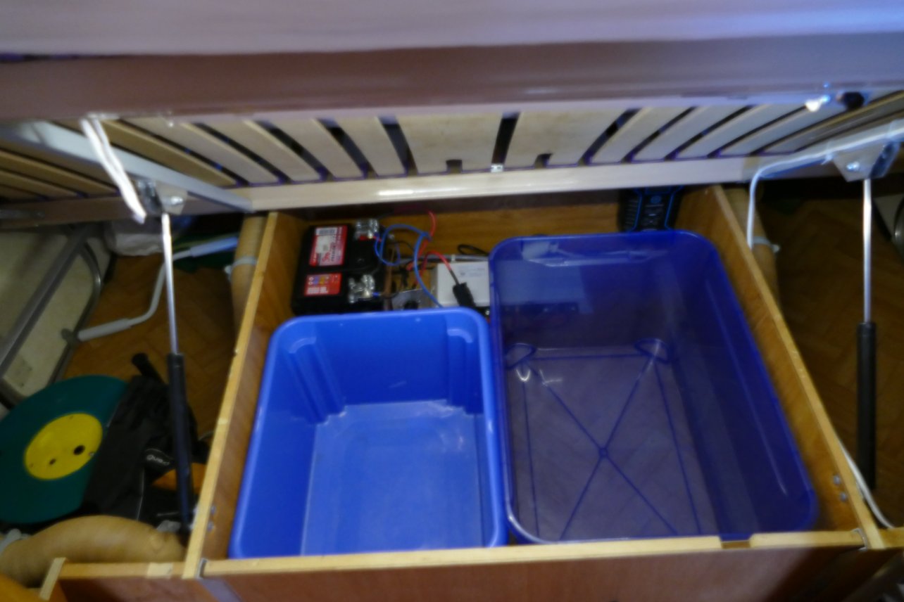

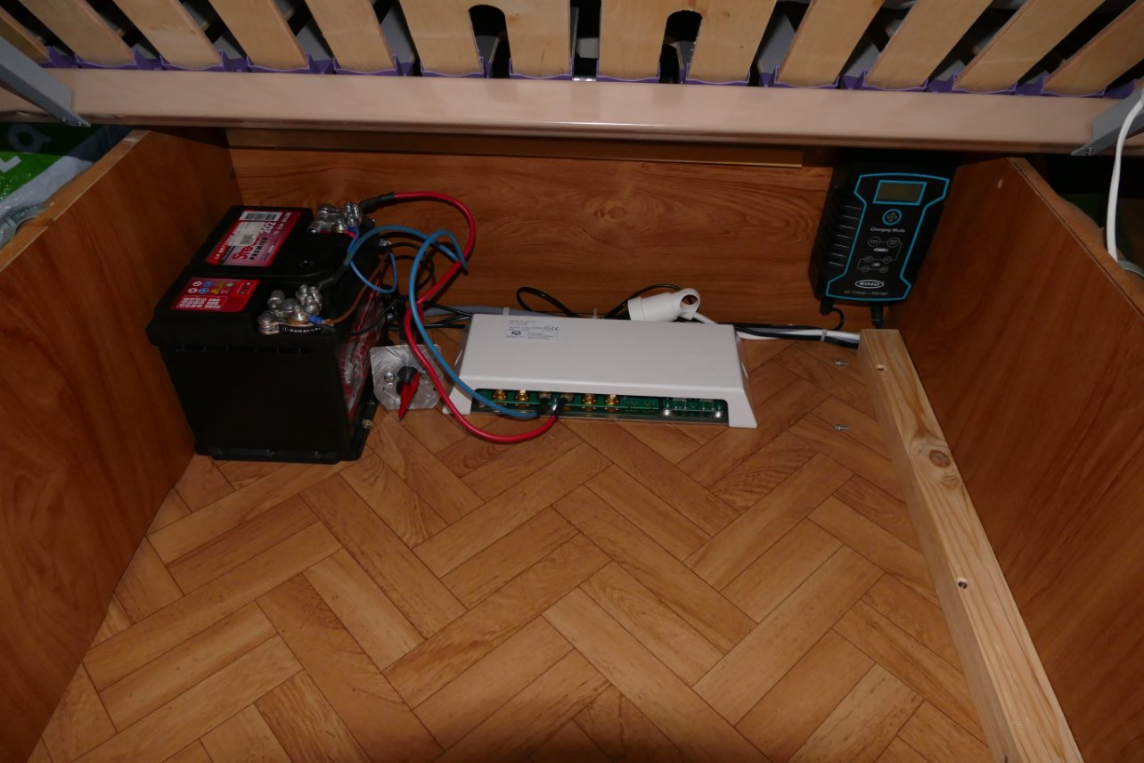

J'ai commencé par déplacer la batterie et fixer le boîtier de commande.
C'est tout pour aujourd'hui.

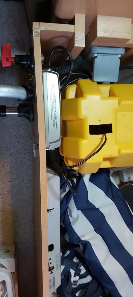

:ange: Ton boîtier posé à plat sur le plancher à mon avis ce n'est pas top
Fixe le plutôt sur la paroi du caisson ainsi ton antenne captera mieux le signal radio.
Sur cette paroi, celle de l'allée centrale, juste avant ton boîtier par rapport à la porte, tu pourras la percer et fixer ton coupe circuit qui met ton système sous tension .
Jfl :happy1:

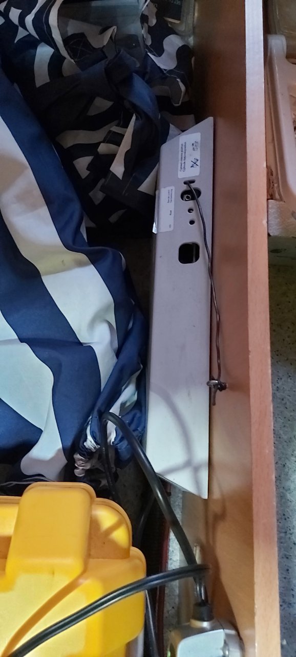

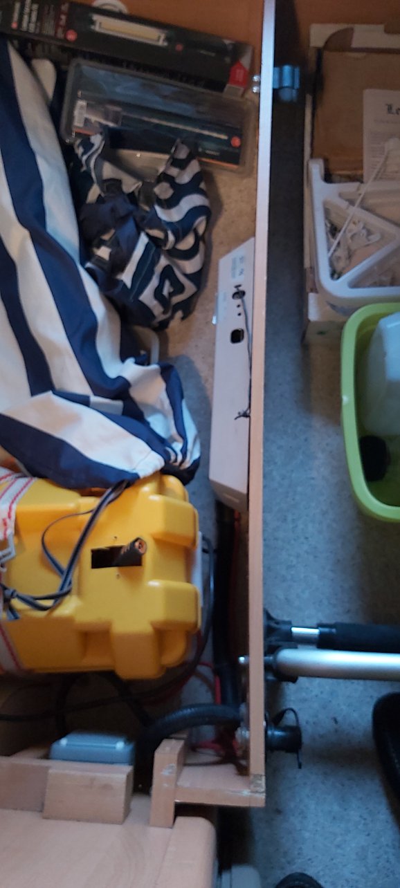

3 photos jointes :
la 1 sans le chargeur.
La 2 avec le chargeur branché et le coupe circuit.
La 3 l 'antenne déployée et fixée sur la cloison.

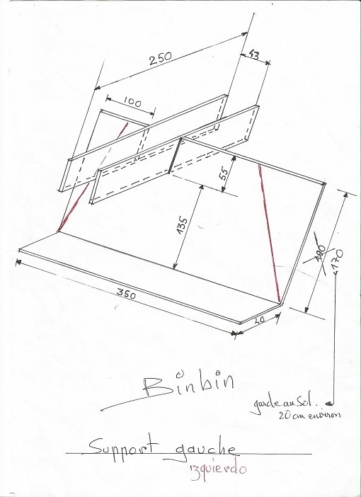

Si tu peux ( si tu veux) fais un montage en blanc pour voir si éventuellement tu pourrais racourcir les supports en hauteur, de fait plus de garde au sol.
J'en parle là viewtopic.php?f=31&t=241&hilit=aide+%C3 ... &start=400
Bon taf, Benjamin.

Fixer le boîtier de commande contre les parois s’avère difficile: épaisseur 5mm. Mettre une plaque en surépaisseur ne me plais pas plus que ça.
Pour ce qui est de la garde au sol : J'ai surélevé l' : eriba : de 4cm et vu le placement de la machinerie Je ne crois pas avoir de problème. Je vérifierai!

Je ne l'ai pas retiré exprès pour que l'on voit bien l'utilisation maximale de l'espace dédié à l'installation ; la batterie dans la boite jaune, la prise 220 v, le chargeur intelligent, le coupe batterie et la centrale de commande de l'ensemble avec son antenne :mdr1:

Je n'avais pas fait attention, mais tu as mis ta batterie au fond du lit. Elle aurait été mieux au début du lit, car au dessus de l'essieu, donc meilleure répartition des charges pour l'équilibre de la caravane. ;-) ;-)

Au lieu de te moquer de mon supposé pyjama, regarde mes photos, tout est au plus près du frigo, donc au dessus de l'essieu.
Mais Jean Yvon lui aussi pour l'instant n'est pas convaincu par mes recommandations.
C'est son problème.
Jfl :happy1:

Je suis d'accord avec Jean-François, montage du boîtier sur la paroi du caisson et le coupe circuit au même endroit que toi :super:
Re: Déplace caravane!
Aurais tu mis la batterie tout à l'arrière ???
Est-ce une AGM, si batterie standard avec électrolyse liquide il faut un bac de rétention !!

Non, ce n'est pas une batterie à électrolyse. Il n'y a pas de bouchons de remplissage. Ça fait 3 ans qu'elle est dans l' : eriba : : Jamais de fuite.
@Kalou/
Avec la batterie à l'avant du coffre je ne peux plus rien mettre dedans. Alors elle est bien où elle est! J'avais 95 kg sur la flèche c'est trop alors je crois que je vais gagner en équilibre, sinon, je prend une bouteille de gaz de 13KG.
Pour ce qui est de mettre le boîtier de commande en vertical pour soit disant augmenter la qualité de réception de l'antenne, faudrait voir à pas pousser mémé dans les orties : ça fait une différence de 15 à 20 cm. Si c'est pour gagner ça je vous jure que je me rapproche de la même distance....

JeanYvon a écrit : jeu. 13 oct. 2022 12:02 Bonjour tous
@landeriba :
C'est mieux, car les évents des batteries à liquide peuvent laisser s'échapper de l'acide lorsqu'elles sont secouées, ce qui serait le cas où elle est placée.
Tu as raison d'avoir mis une AGM, aucun risques, de plus elle accepte mieux les décharges profondes et a une autodécharge très faible entre 1 à 3% par mois, moindre que les batteries à électrolyse liquide.

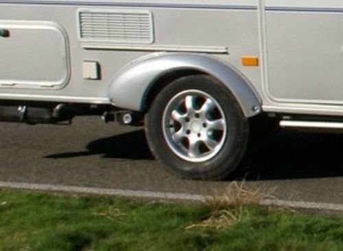

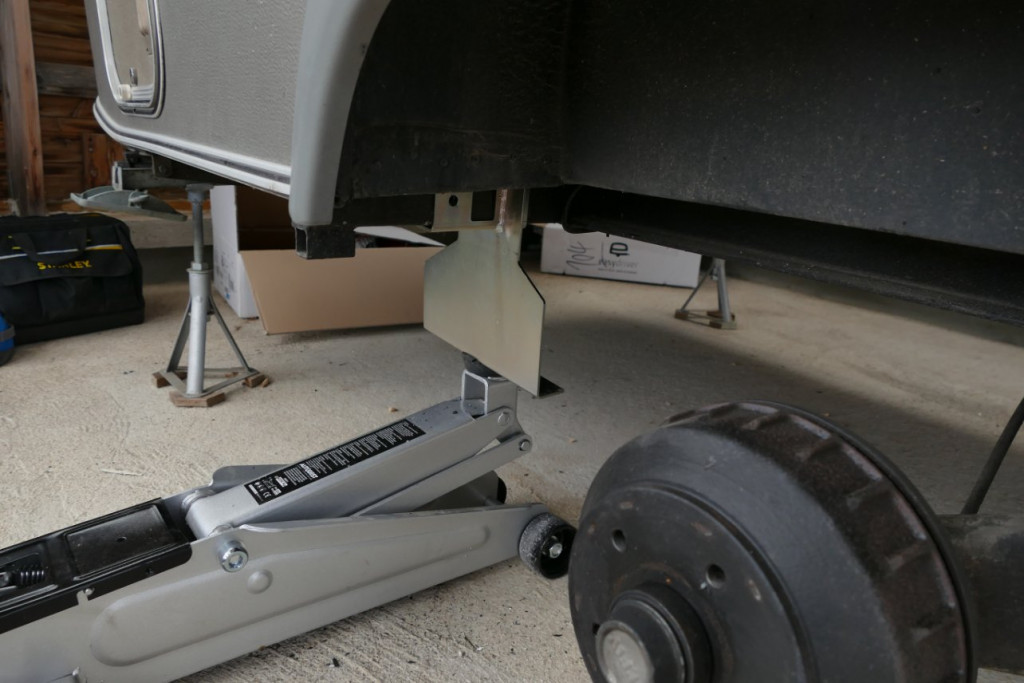

Aujourd'hui j'ai percé le châssis de l' : eriba : . C'est vraiment anti mécanique....Surtout, c'est le longeron du cric. Si ça se tord, je n'ai aucun recours!
coté gauche
quand on a que deux mains, faut inventer! coté droit
Demain je fais un gros trou dans le plancher et je monte au moins un moteur.

JeanYvon a écrit : jeu. 13 oct. 2022 14:07 Re à tous
Si, lever avec ton cric rouleur sous l'essieu au plus près du bras de suspension....
Du plus tu n'as certainement pas le cric avec la tige qui rentre dans l'embout carré de la caravane !! :mrgreen:

LANDERIBA a écrit : jeu. 13 oct. 2022 14:16 :hello:
Avant dans la Pan j'avais un cric de deux brelles ça allait parfaitement, mais les bras cassés de chez le Dédé (André Citroën) n'en vendent plus.

J'ai fait une grosse bêtise de 25 mm. pour monter le coté droit, j'ai pris la cote sur le coté gauche, sans prendre la cote sur le support droit je l'ai monté avec la même distance. Manque de chance sur le coté droit la tôle en L est soudée 25 mm plus vers le centre de la cara.
Je me retrouve 5 mm hors tolérance. D'un coté j'ai 80 par rapport au pneu et de l'autre j'aurais 105.
Je ne crois pas que ça soit grave et de toutes façons je ne reperce pas. Je ne sais pas reboucher les trous sans brûler le châssis.

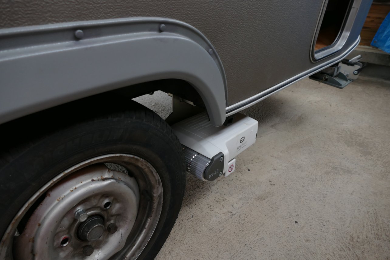

Hello!
dernières photos:
L'autre coté sera identique, j'ai pu réparer mon erreur§

Bonjour Jean Yvon
Quelle marge entre le haut mover et le tube châssis ? SIOUPLAIT
Au fait, J-Yvon, t'oubliera pas de remettre les deux goujons manquants :langue2:
: Vieux : Tu feras gaffe, il manque des vis sur ta roue !! :siffle: : LOL :
Il dépasse sur le coté, est-ce un rendu de la photo ??

Bonjour à tous!
Je ne vais pas remettre les vis manquantes, je vais remettre la caravane sur ses chandelles.
Oui, il dépasse mais c'est le seul moyen pour être centré sur la roue ! Je crois que c'est plus important.
Je mesurerai demain la cote entre le haut du moteur et le châssis.

(cote au dessus du moteur : 55mm je n'ai pas ôté le tube de cric)
J'ai enlevée les roues et l' : eriba : est sur ses six chandelles!

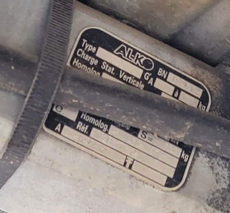

Le kit châssis vous le commandez où ? (Châssis AL-KO pour info)

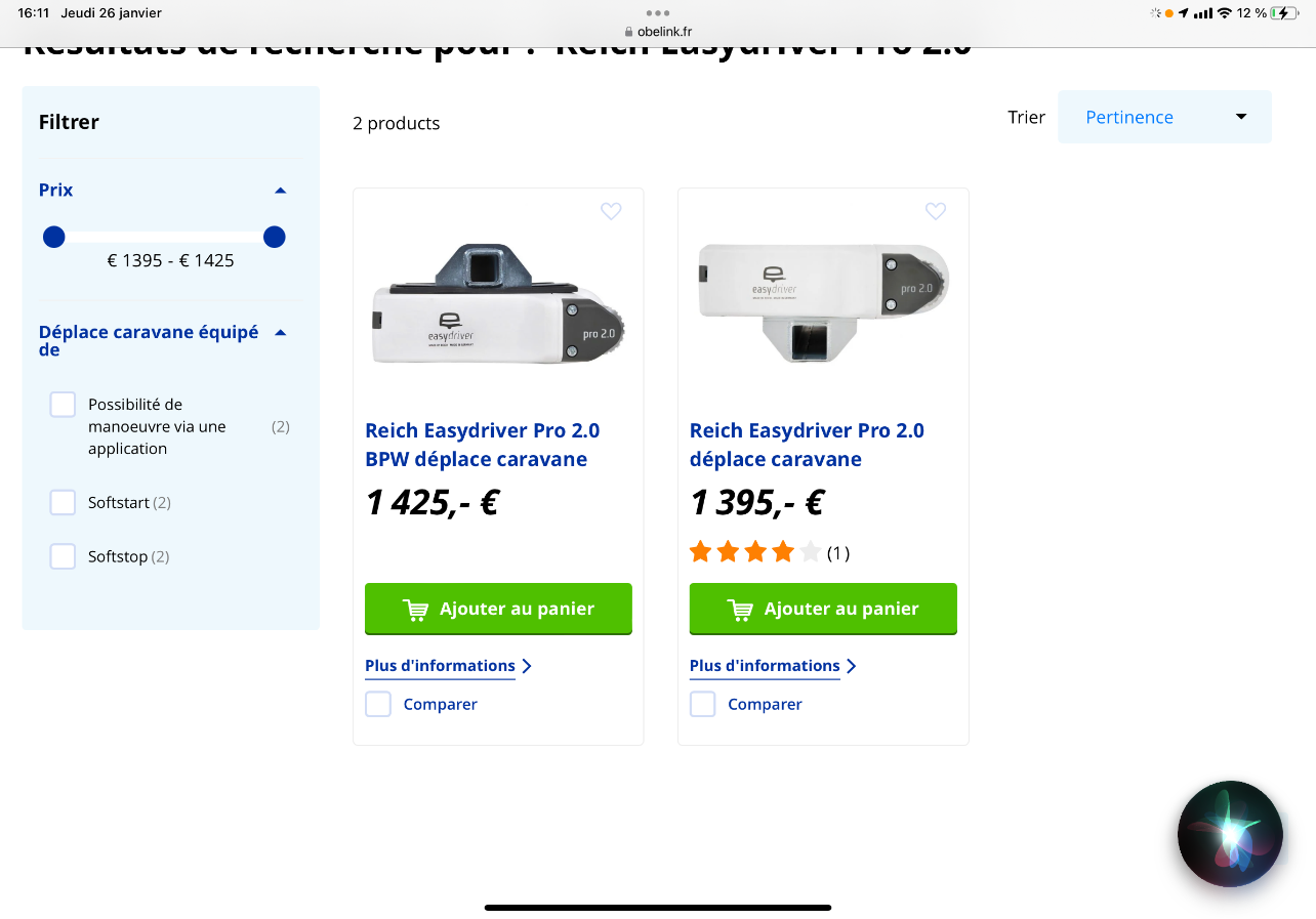

J'ai choisi celui qui a le moteur au dessus de la fixation (le truc carré qui est soit dessus soit dessous.)
Ça augmente la garde au sol!
A débattre!
:hello: Steph! Tu prends celui de J-Yvon.... Et en plus il est moins cher. Pour les fixations, sur le fofo il y a les plans, les photos, les réalisations.... Si tu connais un soudeur, tu peux te les faire faire... en fer :P

Donc celui à 1395 € :super:

Je vais essayer de trouver un soudeur, les plans c’est ceux là ?

Photos d'un mover correctement installé par un concessionnaire Eriba de La Rochelle (n’exerce plus). L'ex : eriba : Troll de Michigan...
Mover Reich La Rochelle Caravane.jpg (129.23 Kio) Vu 12917 fois
Mover Reich La Rochelle Caravane-Rec.jpg (51.89 Kio) Vu 12917 fois
Ne dépasse pas de la carrosserie et permet de descendre un trottoir sans toucher.

Les plans que tu montres ce sont ma réalisation, je n'ai fait que copier (qui ?) j'ai fait les supports comme aux plans, ce sont exactement les mêmes que les supports TRUMA, ça m'était revenu à 24 € de mémoire.
Aujourd'hui c'est 230.45 € chez https://www.h2r-equipements.com/deplace ... uring.html
Il y a plus cher :(
Moi c'était pour une Troll, toi tu as une Triton, faudra vérifier avant, au besoin faire un montage en blanc avec du contreplaqué ;-), comme j'ai noté sur ce croquis on peut réduire la hauteur à 170 mm, à toi de voir si ça passe, pneus en 13 ou 14" ?, moi j'ai du 14".
Comme te dit J-Paul prendre le modèle avec le tube support en bas pour
> ne pas toucher avec les moteurs
> mieux passer sous la tringle freins
> plus de chance d'avoir le galet entraineur dans l'axe de la roue
Voiloù, Benjamin
Il y a plus cher :(
Voiloù, Benjamin
Ps : lors du montage éviter de couper les câbles des moteurs ou alors les couper à la même mesure (conseil de Denis à Cernay)
Merci bien, j’avais vu ta signature sur les plans :hello:
