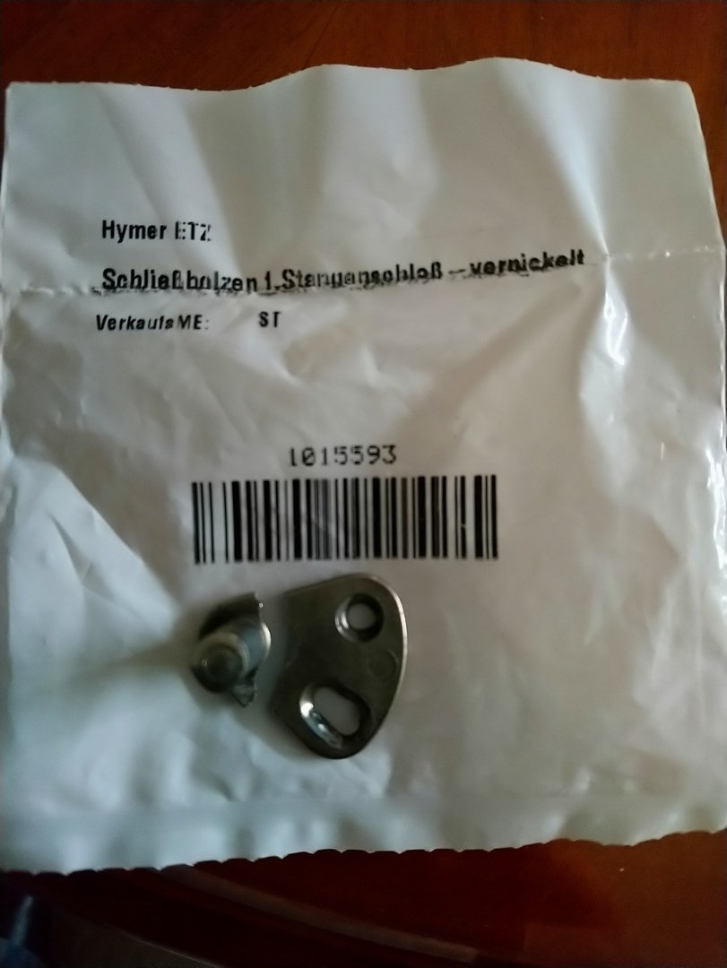

j'ai retrouvé le penne de la porte des toilettes, cassé !
C'est quoi?
C'est sur la troll 530 de 2012.
comme quoi ça sert à quelque chose puisque ça casse !

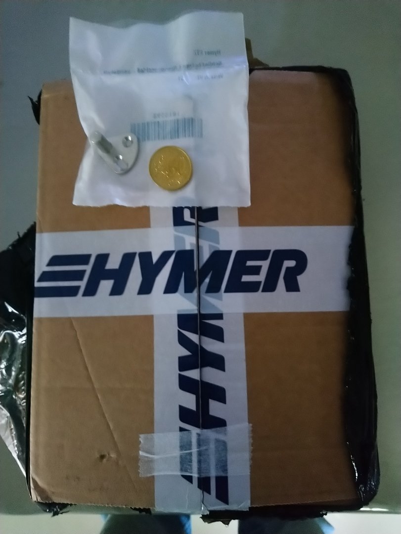

J'ai commandé la pièce chez mon concessionnaire.
Il me l'a expédié après paiement. normal. :triste2: :erk:
Mais surpris de voir l'ampleur du paquet et le prix de la pièce et du port :snif: 8|
Il vaut mieux en rire :mdr1: :mdr1: :mdr3: :mdr3: :glups:
C'est bien le carton qui contenait la pièce en question

Ça doit venir de Moscou ou Kiev.

Avec deux mains gauches tu aurais pu en faire une en Alu/acier qui aurait tenu dans le temps, je suppose que c'est du zamac, moi c'est en PVC et d'origine (2009). Une platine au modèle et une tige au diamètre tenue par une vis filetée.

Garde le carton pour allumer le feu :super: :super:

Pour 2.18 € j'ai pas voulu me casser la tête 🤕.
C'est la poste qui se régale :boulet:

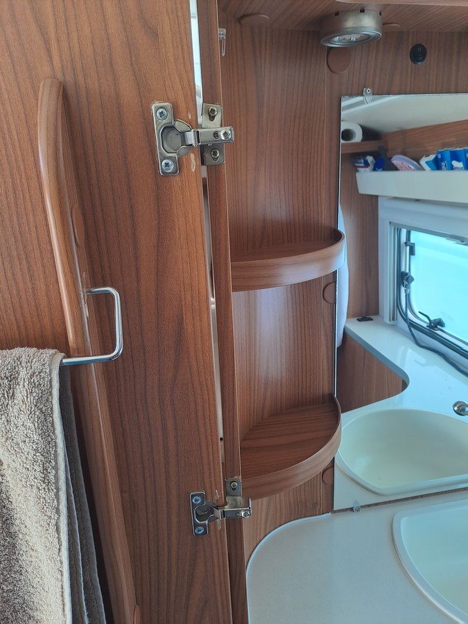

Avant de prendre la porte des toilettes sur la tête, j'ai préféré remplacer les 4 charnières dont deux de cassées. il m'est arrivé d'avoir les 4 cassées et changées en garantie par Eriba, au bout de 4 années.
Maintenant, j'ai contacté mon concessionnaire préféré et 6 € pièce X 4 =
J'ai cherché et trouvé le fabriquant "Hafele" et un dépositaire à 50 km de chez moi qui, pour 3 € pièce, me livre. donc j'ai passé commande pour X 8 = idem !
Référence du produit pour la Troll de 2012 :
n°343.80.721
Charnière à bras court.
20230607_153848 (Copier).jpg (172.92 Kio) Vu 5075 fois
N° 343.80.721
N° 343.80.721
20230607_153558 (Copier).jpg (151.69 Kio) Vu 5075 fois

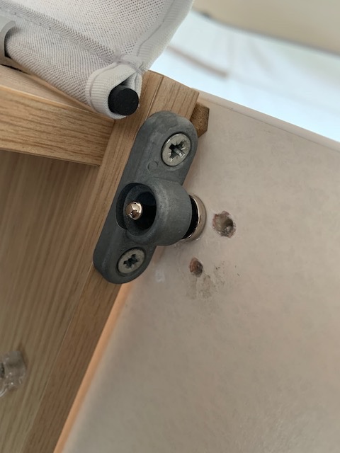

Bonjour ,
Sur les nouvelles versions des 530 , le système de fermeture de la porte a été modifié .
Par rapport à la pièce cassée , sur ma 530 , les vis de fixation ne sont pas restées en place , j'ai donc modifié le système par
une pièce aimantée qui remplace celle d'origine.
Mais l'idée serait de pouvoir remplacer complètement le mode de fermeture par la nouvelle version .
Système avec piton magnétique
Remplacement de la partie visée
Nouvelle version de fermeture sur les 530
