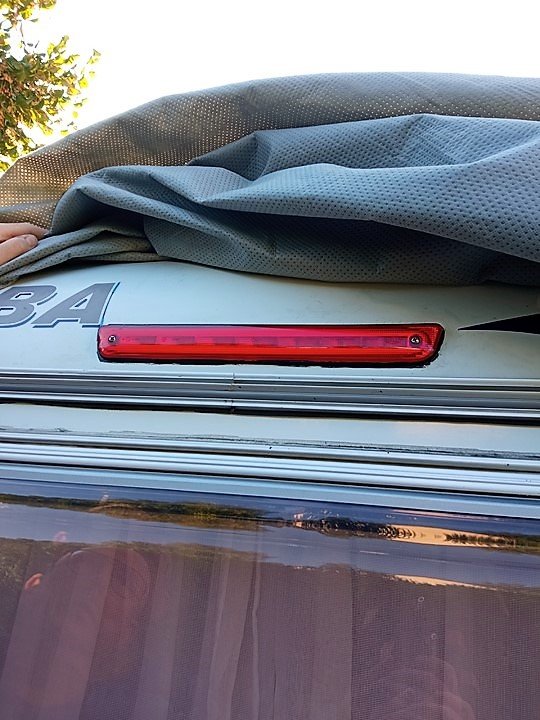

:hello: Je voudrais changer le 3è feu arrière sur la 660 car il est bien fendu( plastique rouge) au niveau des vis de fixation. Et vu la mésaventure de Kalou en Catalogne, infiltration d'eau au niveau de ce feu, avec sortie sur le lit et comme nous sommes en situation de sécheresse :mdr1: :mdr1: vaut mieux prévoir que guérir.
J'ai vu un ou deux post sur le sujet mais sans réelles explications et sans photos.
Je désirerais savoir le nombre de fils et si le feu existant est encastré ou simplement vissé avec le joint. Car à 100€ l'origine j'ai trouvé un remplaçant en taille à 25€. Par contre j'aimerais des précisions avant de démonter. Merci pour vos avis. :super:

Nous l'avons fait avec mon mari, pas compliqué peut-être un peu délicat selon la façon dont le feu était monté à l'origine.
J'ai posté sur le fofo d'en face, tu veux que je mette quelques photos, ici ? Cordialement Cabouille...

Petite difficulté, impossible de remettre le nouveau feu, ça force trop. La pose d'origine a dû être faite un peu au forcing, trou de fixation de travers, ça peut expliquer une des raisons de la casse du feu aux niveau des vis de fixation. Elle a plus de 20 ans et nous faisons nettement plus de routes de montagne, notamment Lus-la-Croix-Haute.
Mon mari a repercé, comme vous le voyez structure en bois autour du feu. Aucun risque de se tromper pour le branchement, deux fils.
Le bois est intact ce qui confirme qu'il n'y eu aucun souci d'infiltration en 20 ans. L'étanchéité a été refaite correctement, nettoyage minutieux
Nous avons trouvé un feu Hella d'origine sur le site: " https://www.mon-camping-car.com/article ... e=30160524
Prix intéressant par rapport aux concessionnaires ériba, plus de 100 euros.

Merci pour les photos. Mais ils sont cinglés de faire une découpe totale pour faire sortir deux fils. Pas étonnant qu'il y ait des fuites avec le viellissement du joint.
Re: 3è feu arrière.
Les Comtois a écrit : ven. 31 mai 2024 12:49 Merci pour les photos. Mais ils sont cinglés de faire une découpe totale pour faire sortir deux fils. Pas étonnant qu'il y ait des fuites avec le viellissement du joint.
je pense qu'il est encastré. ;-)

Poser avec du ruban adhésif nano qui assure également l'étanchéité et visser dans la résine du toit.

Pour anticiper le problème sur ma nouvelle Touring GT, j'ai ôté le joint qui se désagrègeait et pour l'instant j'ai mis un neoprene (combinaison de plongée de 5 mm) entre le feu et la caravane. Quel joint utiliser pour parfaire le tout ? Silicone extérieur ?
