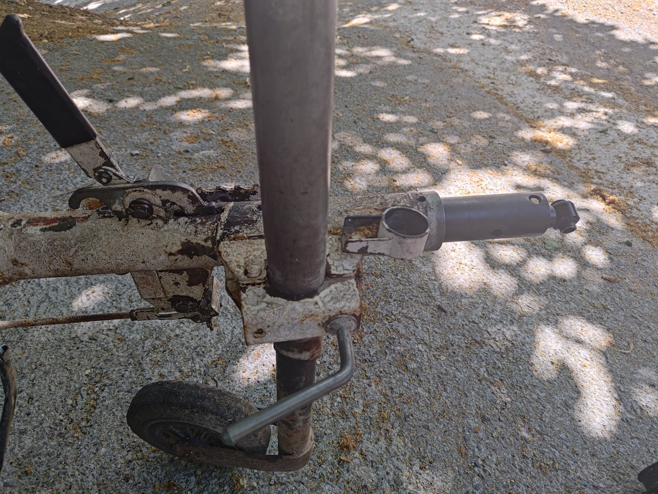

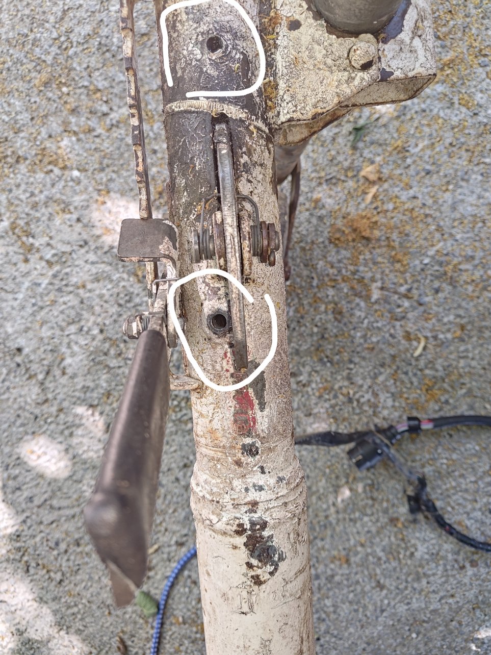

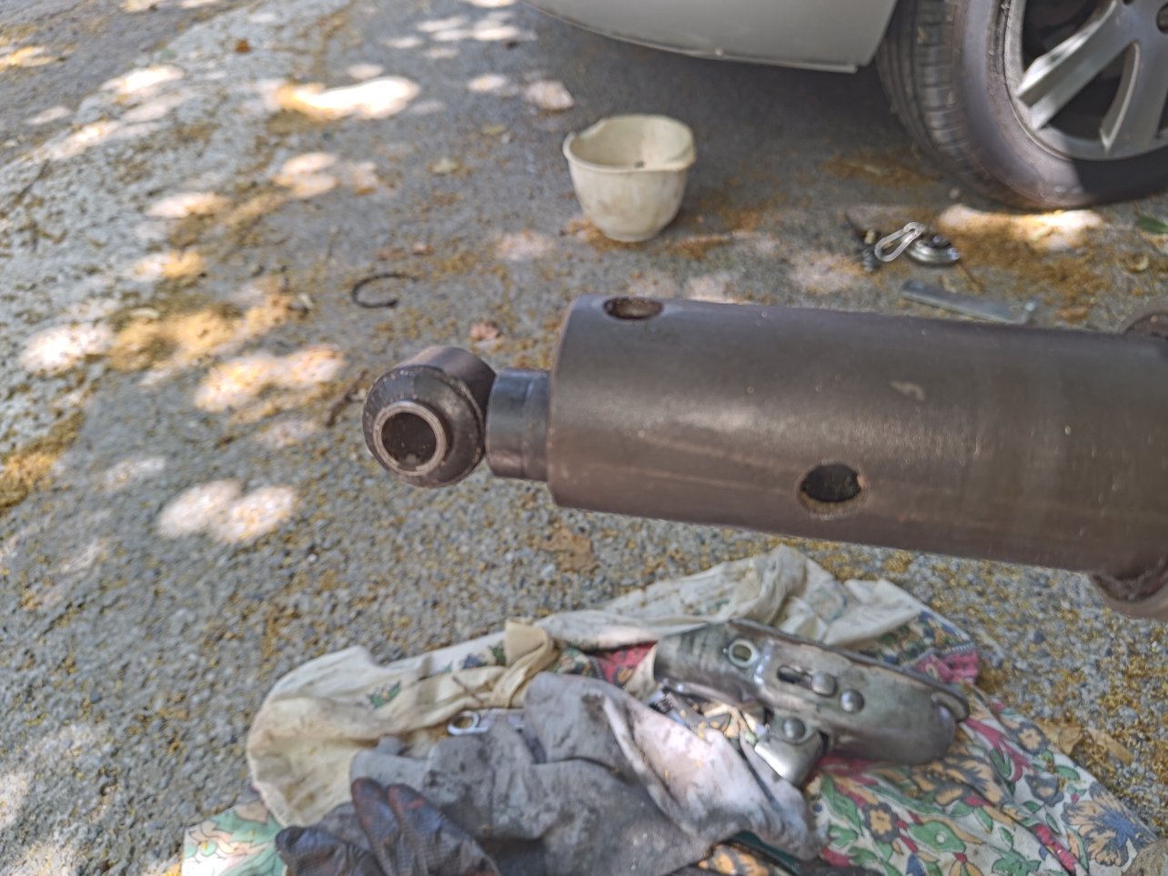

Je suis en train de revoir ce timon sur ma Puck 77. Tout fonctionne, sauf l'amortisseur qui ne revient plus après une pression (comme au freinage).
J'ai évidement tout démonté mais je n'arrive pas à retirer l'amortisseur..
J'ai scrutée le sujet sur le forum et sur dans des tutos. Je pense que sur le model 77 il devrait se visser. Mais impossible de dévisser, ni de tirer..
Toutes vis dehors, je ne m'en sors pas..
A suivre quelques photos.. :)
Merci ! :enconstruction:
La bête ^^, je sais tout est à repeindre
Le fameux
Le fameux
Vis de graissages retirées
Vis de bout d'amortisseur enlevée

Il doit y avoir un boulon plus loin, sous le coffre à gaz ou carrément dans le placard de l'avant sous l'évier

Et bien j'ai longuement regardé sous le capot du gaz, quand je démontais, il n'y a pas de boulon, nada.. de plus pourquoi avoir mis un boulon en bout d'amortisseur si c'est pour en mettre un autre plus loin...
Je réfléchis et me dis que hymer serai vicieux de mettre quelque chose a démonter derrière le frigo.. pas terrible pour changer les pièces du timon si il faut passer par la cuisine.. :pascontent2:
Merci lolo l'enquête continue ! :mrgreen:

Sur la Puck l'écrou et sous le placard, dans l'habitacle, ça ne m'étonne pas.
Peut-être accessible sans sortir le frigo ?

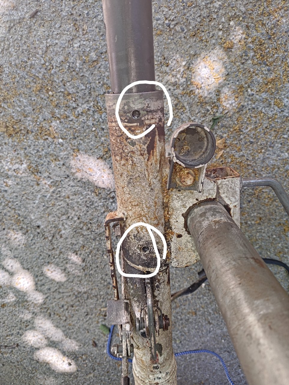

Sur le timon, au dessus, y a t-il une plaque d'identification... Car dessous se trouve peut-être la clavette qui bloque tout. De plus les graisseurs peuvent être laissé en place, ils ne gênent pas la sortie de l'amortisseur.

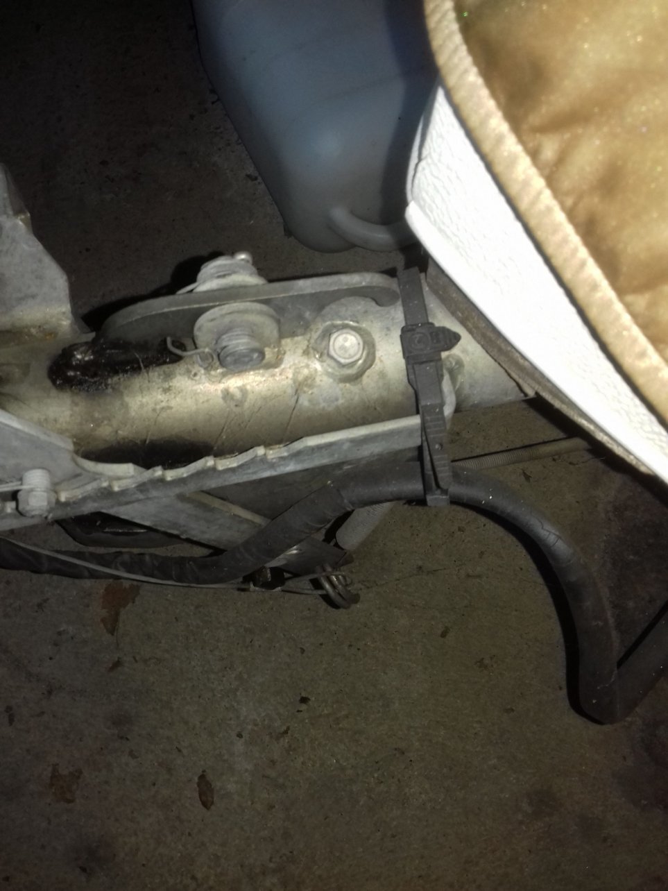

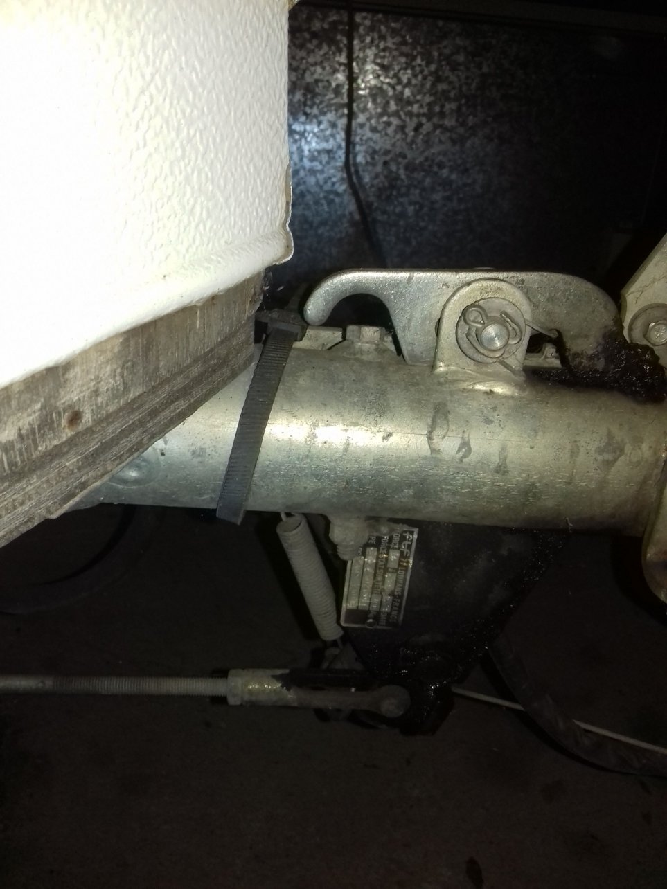

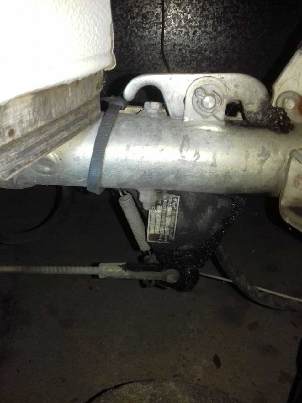

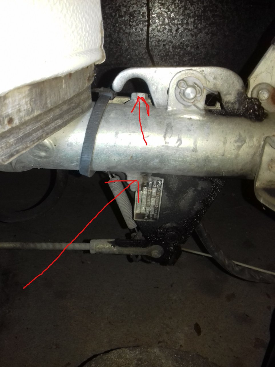

Sur ma puck de 79 j'ai une vis qui traverse verticalement le timon derrière le frein à main :
