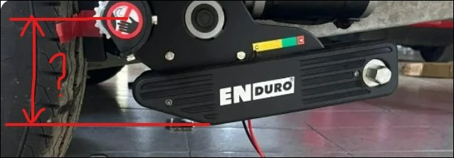

Bonjour, je souhaite installer le mover EM203 sur ma Troll 550, mais j'ai des doutes sur la garde au sol.
J'ai mis un message sur le forum espagnol https://eribas.mforos.com/2147192/13222 ... ro-em-203/ au cas où quelqu'un voudrait le voir, mais je suis en manque quelques mesures.
Quelqu'un peut-il m'aider avec cette mesure ?
Merci beaucoup d'avance

Quelqu'un peut-il m'aider avec cette mesure ? Personne ne l'a monté dans sa caravane ?

Si ça peut t'aider :
https://www.euro-expos.com/fr/enduro-mo ... -1022.html
https://www.manualslib.fr/manual/479609 ... e=5#manual
https://www.camping-car-plus.com/securi ... -9833.html

Merci beaucoup, Claude.
Le problème est que le fabricant n'indique pas ces mesures et qu'elles ne peuvent être prises qu'à partir d'un modèle installé.
Mon fournisseur ne peut pas le desceller pour prendre cette mesure.

J’en ai un d’installé… mais pas de mètre sous la main (au camping)
Si pas urgent, je peux mesurer dans 2/3 jours, au retour domicile ?
edit
de retour : il y a 13cm , à 5mm près
edit

Merci beacoup !!!!!Jeanfifi a écrit : dim. 28 juil. 2024 11:33 J’en ai un d’installé… mais pas de mètre sous la main (au camping)
edit
de retour : il y a 13cm , à 5mm près![]()
